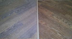

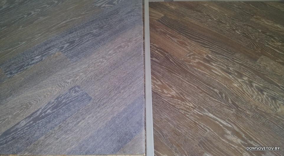

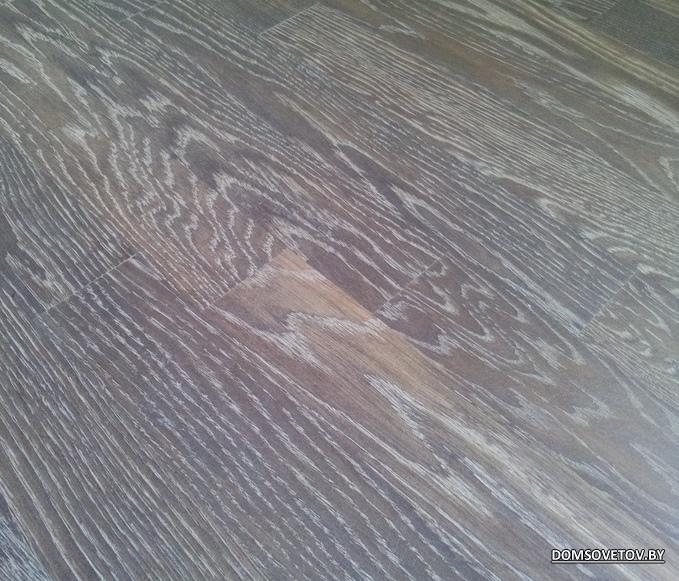

Новая система 2-х цветной тонировки паркета от компании loba. Покрыто 2-х компонентным маслом. Брашировка не делалась. Наносится на объекте.
