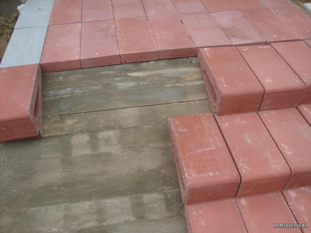

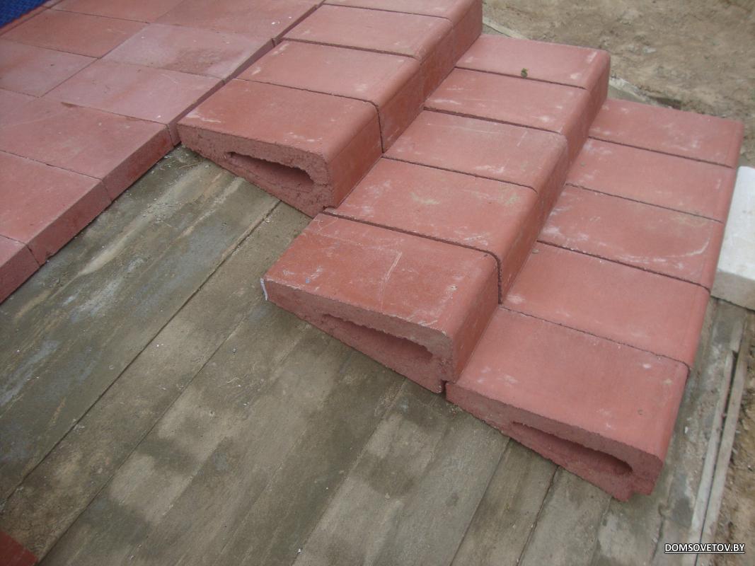

Потихонечку завозим ступени и плитку на крыльцо... Авто с манипулятором решили не заказывать, т.к. ступеней совсем мало не набирается даже поддон... Решили завести в багажнике авто в три приема... Две ходки уже сделали... когда возвращаемся с работы проезжаем мимо и заезжаем за ступенями... в понедельник если появятся серые ступени (хоть мы их оплатили давным-давно их почему то разобрали и нет пока в наличии, попросили перед приездом позвонить и уточнить...) привезем остаток. Когда все ступени прибудут начнем монтаж крыльца... Планируем укладывать самостоятельно, а так как раньше такого опыта не было... возникает куча вопросов. Пыталась найти инфу в инете, но там все больше про монтаж клинкера, камня и гресс плитки. На заводе Бессер Бел тоже никаких инструкций по укладке нет... Поэтому может у кого нибудь на форуме есть опыт укладки.... Возникают такие вопросы:
1. Укладывать на бетонный раствор примерно такой же как заливалось все крыльцо (может быть только без гравия) или на плиточный клей морозостойкий типа Люкс+?
2. Надо ли делать маяки что бы образовался небольшой уклон и из чего?
3. Надо ли выравнивать перед укладкой крылечко и уклон (есть специальный стяжечный состав от балкона остался) т.к. после заливки есть небольшие неровности... от досок например, особенно заметны на уклоне или все это уберется в процессе укладки? И вообще может быть есть какие-нибудь особенности укладки о которых надо помнить ... может надо помазать гидроизоляцией или добавить ее в бетон и т.д. Пока просто приложили ступени и плитку посмотреть как примерно будет ... но уже все держится и можно ходить ... только не совсем ровно....
4. Какие инструменты понадобятся для укладки? Лопатка и пластиковый молоточек, а может быть такая гребенка нужна как для клея плиточного?

1. Укладывать на обычный цп раствор, как кирпичную кладку. Слой ~10 мм (в зависимости от ровности залитого основания).
2. Зачем уклон? Зачем маяки? Все делать по уровню.
3. Все выравнивается кладкой (если, конечно, основание не залито с перепадами в 3-5 см).
4. Мастерок, резиновая киянка, жилка каменщика, уровень.
Начинать кладку с нижнего ряда ступеней.
Для упора ступеней (чтобы не сползали) я бы по линии засверлил и забил бы в основание прутки арматуры, чтобы выступали на 2-3 см (зависит от толщины слоя раствора) и приварил бы к ним пруток, в который будет упираться низ ступенек.
Делать ли швы между ступенями и блоками - решите сами. Я бы сделал и зачеканил их "жирным" раствором, ибо если туда будет попадать вода, то от мороза со временем поотщелкиваются.
