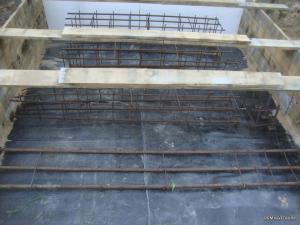

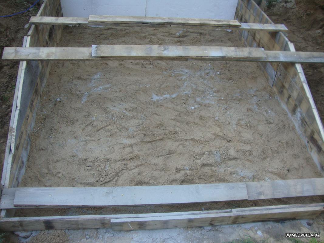

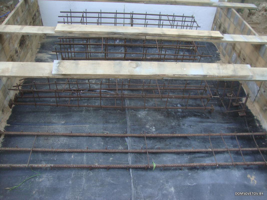

В выходные продолжилась эпопея с крыльцом: опалубка, подсыпка камнями, а потом песком Пенопласт добавила 10см как советовал Просто, что бы в случае чего если крыльцо начнет гулять, то не оторвало бы утепленный фасад. В интернете вычитала что можно гидроизолировать подсыпку... нашла рулон Технониколя который остался от фундамента и простелила снизу крыльца.... вот что получилось
Арматуру нашла тоже ту которая осталась от фундамента. Были еще и прутья длинные, но нарезать было лень.... Заливали с трех часов воскресения и до темноты.... И не успели все залить .... Сегодня продолжим.... вчера фоток не делала не до того было .... Если бы знала, что крыльцо такая долгая песня вызвала бы миксер для заливки.... но отступать уже поздно ....

Сообщений: 4,047
@Kuzbar, тебя не смущает что арматура заметно короче, чем будет заливка?
Старый 22.08.2016, 11:11   #195 или 270394
Kuzbar
Аватар для Kuzbar
Регистрация: 04.12.2011
Сообщений: 2,803
Меня вообще ничего не смущает мы же не будем ездить самосвалами по крыльцу, в интернете вообще сетка с ячейкой 10 на 10. Эту арматуру я применила что бы она не валялась по участку.... а сетку сверху....

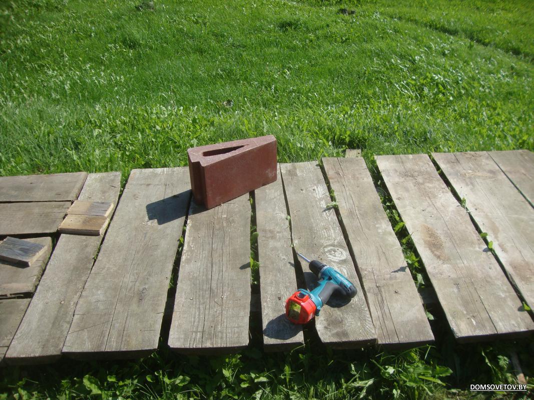

Наклон в крыльце 20 градусов под ступеньки БессерБел.

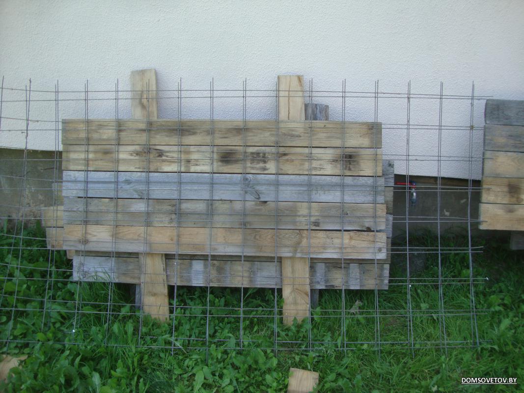

Сообщений: 4,047
Старый 22.08.2016, 11:16   #197 или 270397
Kuzbar
Аватар для Kuzbar
Сообщений: 2,803
Вот такие

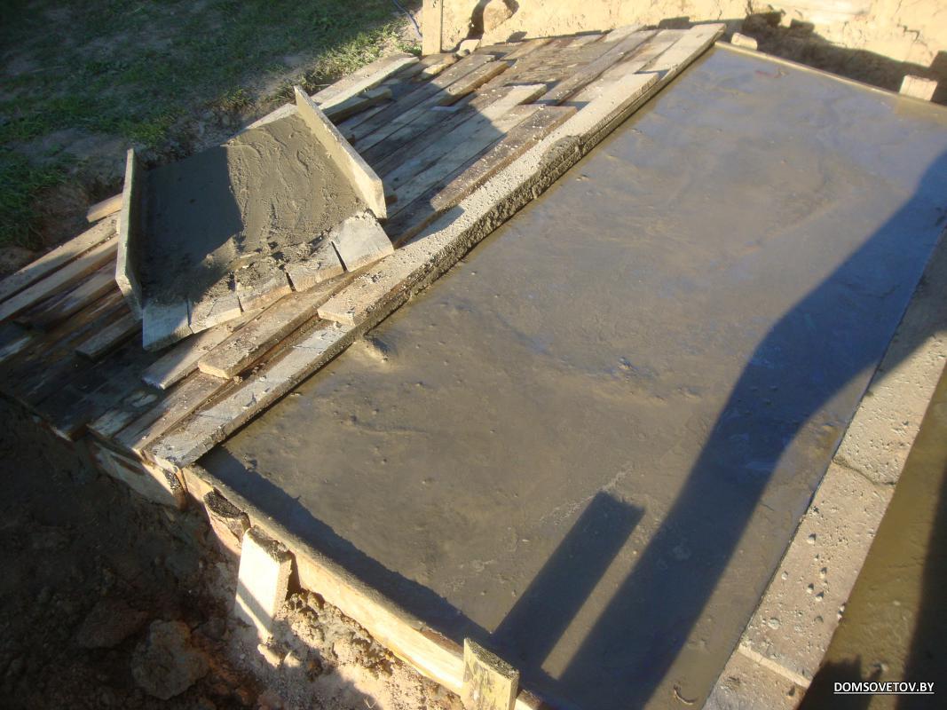

Ну все крыльцо залито... Сегодня купили песка, докупили цемента, пораньше уехали с работы и продолжили заливку По мере заполнения опалубки бетоном добивали досочки на скошенной части.... Сегодня работа шла как то веселее, в бетон я сверху добавляла камни, они увеличивали наполняемый объем ... Когда уже все почти было залито вспомнили про сетку с ячейками, успели уложить, но она была выгнута и выглядывала из бетона пришлось на нее класть камни...

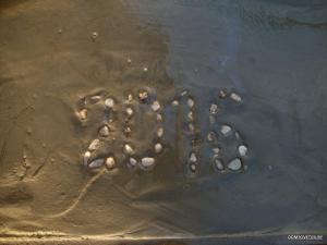

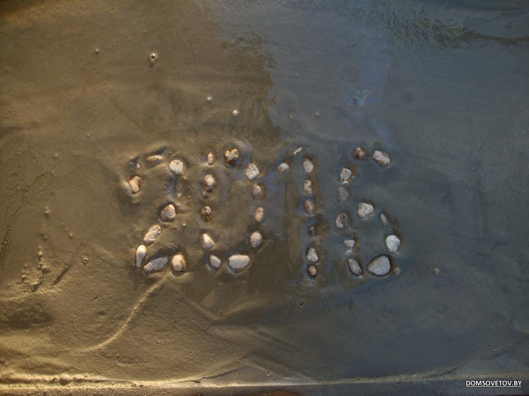

А это надпись для потомков скоро она будет закрыта плиткой...

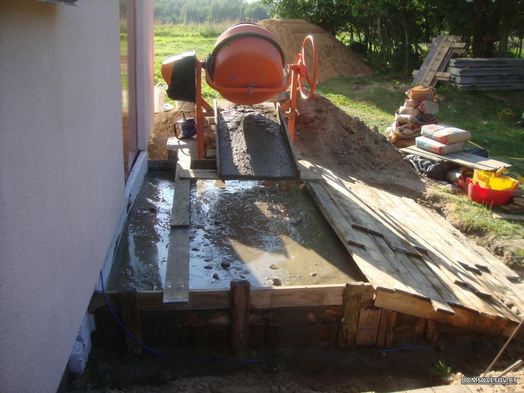

Для заливки соорудили вот такой лоток, бетономешалку ставили совсем рядом с крыльцом...Оффтоп
