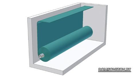

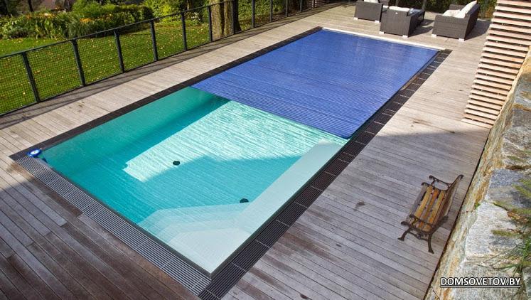

напишу еще про одну интересность, которую для себя открыл. Это роллета для бассейна. сейчас жалею, что не знал об этом раньше, но в принципе варианты есть.
стандартное решение укрытия бассейна - ставится в торце большой валик с намотанной на него пленкой. он разматывается и пленка закрывает зеркало воды. как это смотрится мне совершенно не нравится, поэтому ставить не хотел.
но есть оказывается автоматизированные варианты, которые вдобавок достаточно прочные, чтобы по ним можно было пройтись. т.к. в доме будут дети, то реально смотрю сейчас вот на это:
По цене кусается конечно... думаю.
