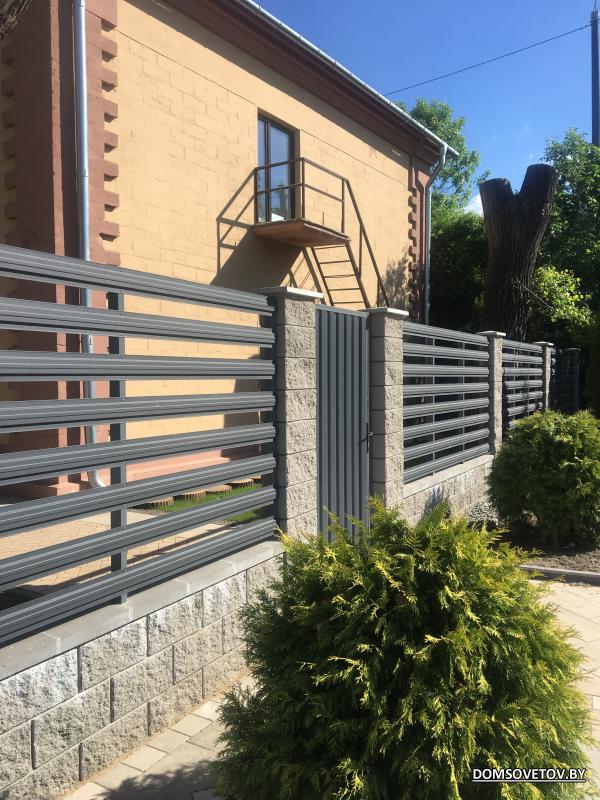

Вот еще вариант заполнения забора, в живую очень даже симпатично смотрится

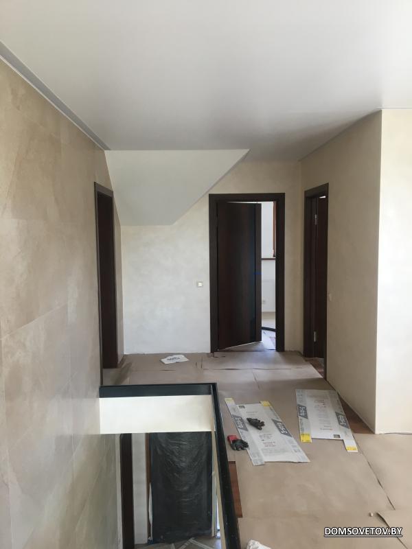

На днях установили все двери, 11 штук. Смотрится как планировалось, а вот ручки приехали не те, накладочка вышла при заказе. Теперь опять 2 недели ждать

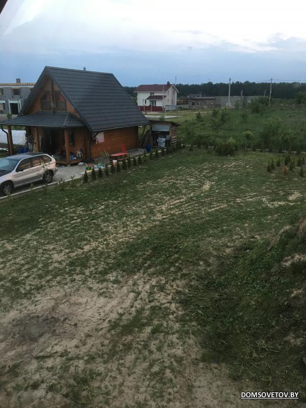

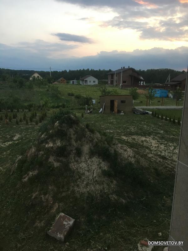

Очередной раз прошелся с триммером по участку, простор
Вот только все никак не могу собраться с силами (финансами) чтоб бросить их на освоение земли. Не так все бюджетно с этими ландшафтными работами

@Lama, какие расценки на установку дверей? Узнавал у себя, на днях, немного охренел. Даже с учётом заводской вырезки петель и защёлки + сборки коробки на заводе, предлагают установить по 100р за самую простую и 170-180 за те, где чуть нестандартный монтаж, т.е. не телескопические наличники, а на клей, например. Правда, двери эмаль, но, ведь, все на заводе вырезают и подкрашивают. С такими ценами, опять приходится изучать самостоятельную установку. По уровню цен на услуги, складывается ощущение, что живу не в Беларуси.
