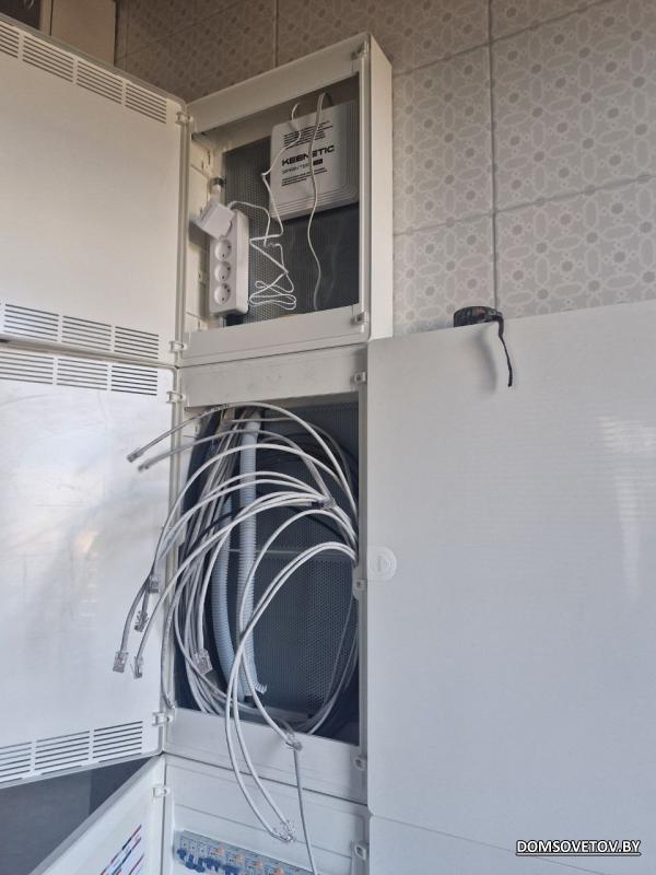

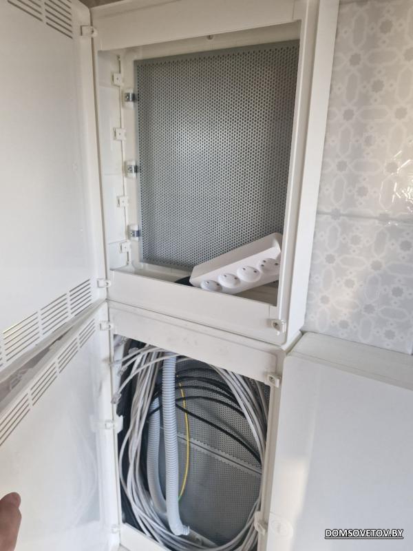

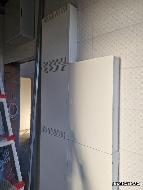

Повесил щит для Охраны + занялся слаботочным щитом. В целом мои требования следующие что тут должно поместиться:
- Розетки
- GPON терминал от провайдера для приема оптического сигнала и преобразования в интернет
- Интернет-роутер (пока ремонт ему тут самое место; потом возможно перенесу в более центральное место)
- По подсчетам мне нужны 5 POE портов + запас, ближайшие доступные модель предлагают 8 портов
- Помимо POE нужны обычные RJ45 порты (не POE) в количестве ~10 штук + запас, ближайшие доступные модели предлагают 16 или 24 порта.
Исходя из данных требований остановился на POE коммутаторе с 8 POE портами + обычный коммутатор с 16/24 портами (у них одинаковые габариты и разбежка в цене буквально 30 руб, а раз так то пусть будет 24 порта - хотя мне столько конечно и не надо). Можно было также взять один POE коммутатор на 24 порта, но это получалось дороже чем выбранная конфигурация из 2х коммутаторов.
Но все это оборудование не влазит в мой слаботочный щит который был установлен еще год назад. Поэтому доустановил еще один слаботочный щит и теперь все должно влезть. Постепенно соберу в миниальной конфигурации.

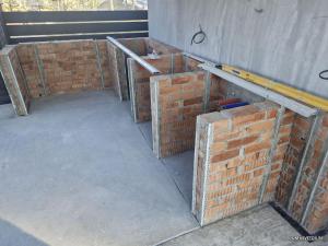

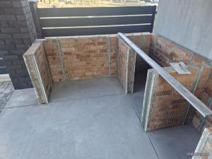

Пока пауза до весны. Весной буду учиться штукатурить эти стеночки
Поставил маяки в первый раз, дальше буду учиться штукатурить. Это улица, даже если что-то и не будет идеально то ничего страшного.

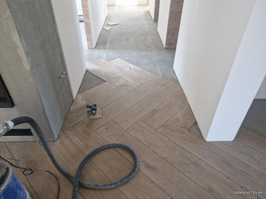

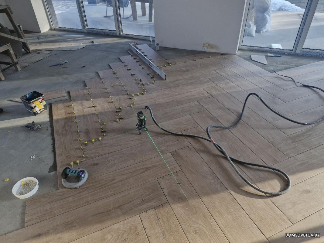

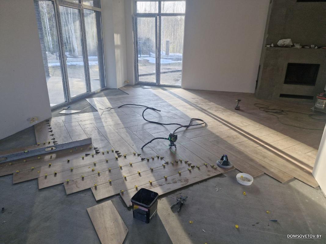

По плитке продолжаем. Когда формируются все примыкания к стенам то все больше и больше формируется общая картинка. По фуге склоняюсь к чему-то темному чтобы выделить плитку.

ИМХО, фуга в тон плитки - практичнее. Большинство людей так поступает. Более тёмный тон создаст эффект "решётки".
+ Со временем, когда там будет скапливаться грязь, желаемый оттенок исчезнет. Именно поэтому и используют фугу в тон плитки.

Спасибо что обратили внимание. Обсужу с супругой.

Надо посмотреть на "тон" погулявших швов, и тогда станет понятно какую фугу делать изначально. Я сразу делал швы в цвет Ратомской грязи) И они не в тон плитки, а темнее. А фугу в тон плитки делают, чтобы скрыть косяки укладки.

Если не "в тон", токмо не светлую. Светлая фуга омрачит потом жизнь и осложнит уборку. Через энное количество месяцев светлые швы станут серыми, а затем черными. Потом придётся покупать дорогущий моющий пылесос или отпариватель. Эти агрегаты все равно грязь до конца не отмоют. Посему, придётся швы дарить кухонной губкой время от времени. Се ля ви.

Ну вот поэтому про темные фугу я и написал изначально. Ухода миниму, никаких отпаривателей и тому подобное, Ратомкая/Боровлянская и другая грязь не видна. Одни плюсы получается. Только качество укладки должно быть на высоте.

Угадал... подтверждаю. Причем не вижу сейчас разницы между экопсидными фугами и теми что попроще.
