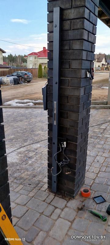

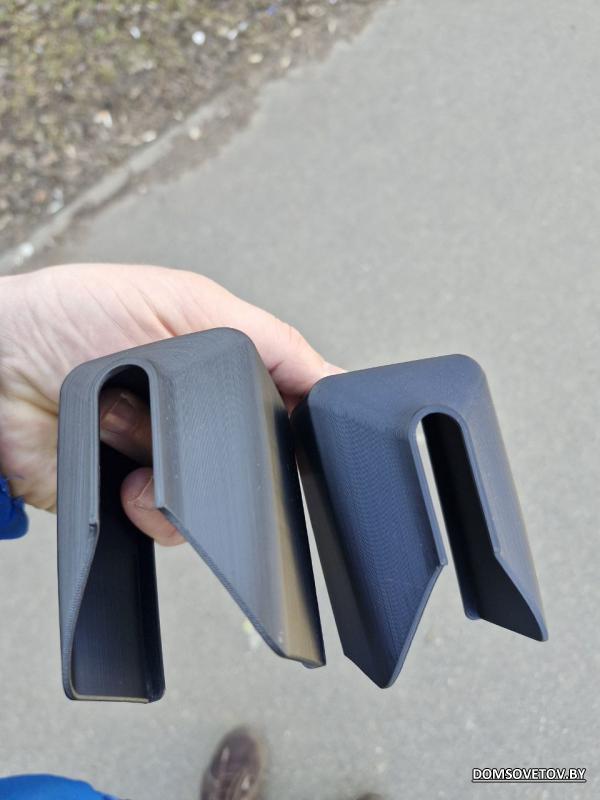

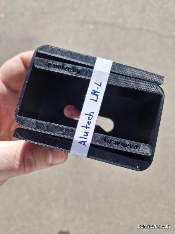

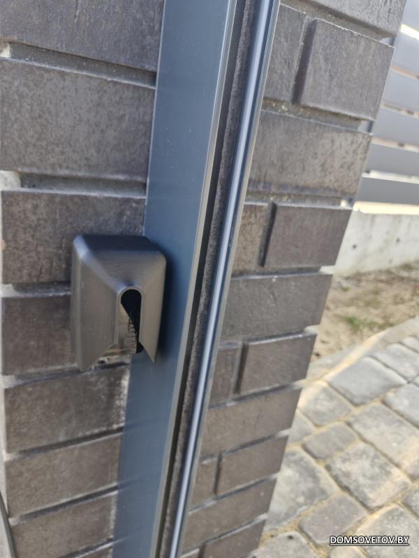

С приходом весны появились проблемы в работе ролеты - то работает, то не работает. Причем не работает по утрам, после выкл/вкл автомата питания все начинает работать в течении дня. На след день - опять не работает. Сначала дилер поменял блок управления CUR - не помогло. Затем думали что с питанием что-то не то - опять же дилер что-то проверял, но ничего внятного сказать не смог. И тут случились пасмурные дни и ролета начала работать постоянно без нареканий, но как только появилось солнце - опять начались проблемы. На основе этой информации стало понятно что-то с фотоэлементами. На след день когда было солнце протестировали что даже не надо делать выкл/вкл автомата роллеты, достаточно просто провести рукой по фотоэлементам утром и роллета оживает по утрам и работает без нареканий в течении дня.
Дилер связался с Алютехом, объяснил ситуацию. Резюме Алютеха - видимо есть какие-то засветы или попадание солнца на фотоэлементы из-за чего они перестают работать. Рекомендация - поставить козырьки на фотоэлементы чтобы убрать солнце. Но в линейке Алютеха нет никаких козырьков на их фотоэлементы, дилер ничего не смог предложить как решить проблему. Говорят мне надо как-то закрыть фотоэлементы и убрать солнце чтобы оно не попадало на фотоэлементы.
Пришлось самому вникать. Нашел компанию ПамиАр Групп которая прекрасно знает о проблемах фотоэлементов Алоютех, что они дают засветы и перестают работать. Взяв фотоэлемент Алютех они на 3Д принтере печатают козырьки точно под размер фотоэлементов. В целом это достаточно распространенная практика как выяснил уже в частной беседе с ними по отказу фотоэлементов на солнце, иногда даже фотоэлементы могут годами работать без нареканий, а потом что-то меняется и без козырьков уже не работают. Купил 2шт, поставил. Надеюсь это решит мою проблему.
Но в целом я удивлен:
- Алютех не располагает в линейке товаров козырьками для фотоэлементов. Хотя я уверен знает о том что проблема есть
- Дилер тоже ничем помочь не может потому что Алютех не располагает такими позициями
- И только внешняя компания знает о проблеме и как ее решить. Не будь этих козырьков которые просто одеваются на фотоэлемент - либо колхозить что-то самостоятельно либо снимать фотоэлементы и настраивать работу без них.

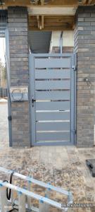

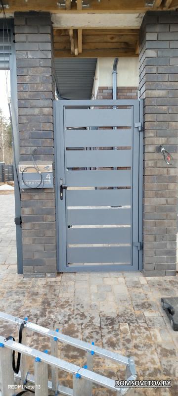

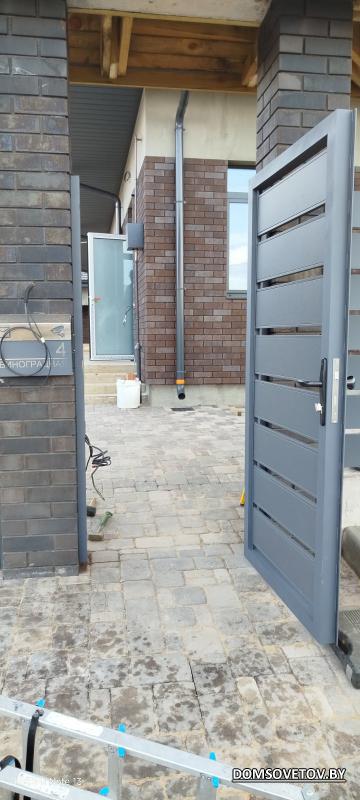

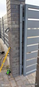

Осталась калитка, надеюсь скоро сделаю ее монтаж.
Смонтировали калитку. Периметр участка полностью закрыт. Калитку заказывал там же на Unistrade в Бресте где и забор. Сама клитка алюминий + заполнение оцинкованными панелями как на заборе. Стоимость изделия на ~40% меньше чем такая же калитка у Алютеха заказать кстати. Поэтому на алюминий и решился потому что ценовое предложение было вполне адекватным если сравнить с обычным металлом.

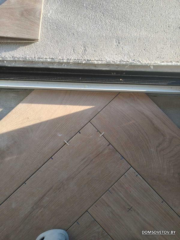

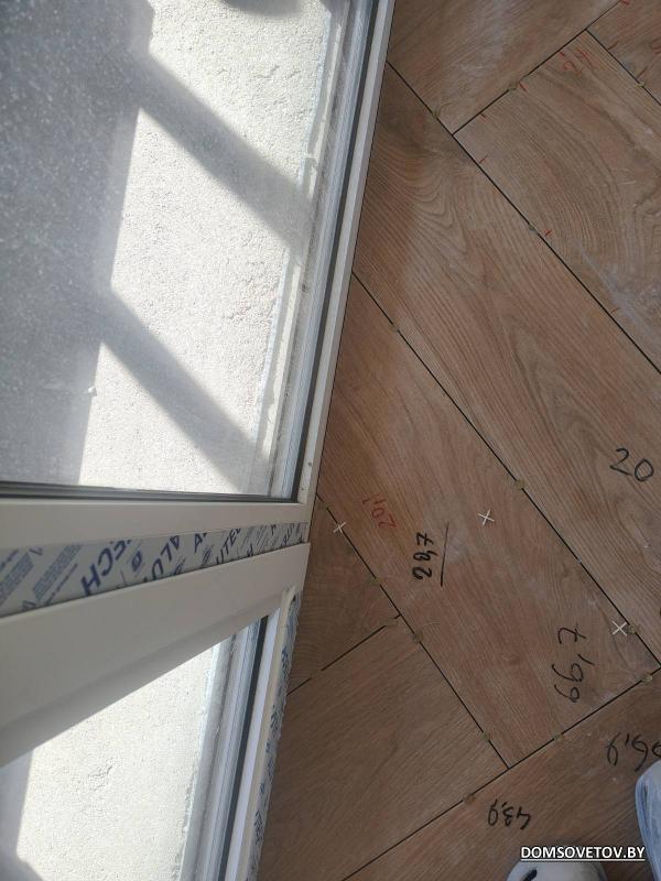

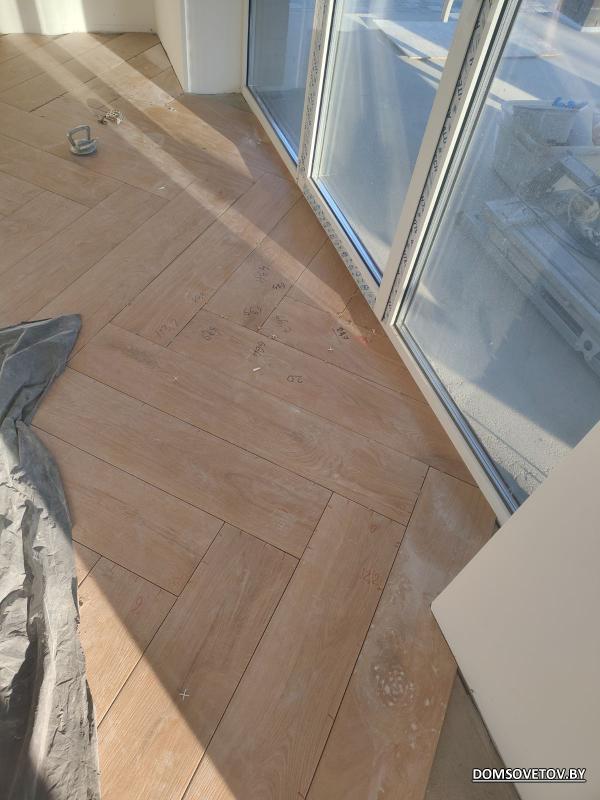

Когда формируются все примыкания к стенам то все больше и больше формируется общая картинка.
Делаем чистовой рез вдоль окон, раскладка насухо: вся плитка подрезается, укладывается, фиксируется местами клеевыми стержнями, подгоняются все нюансы. И только потом уже финальная укладка будет.
