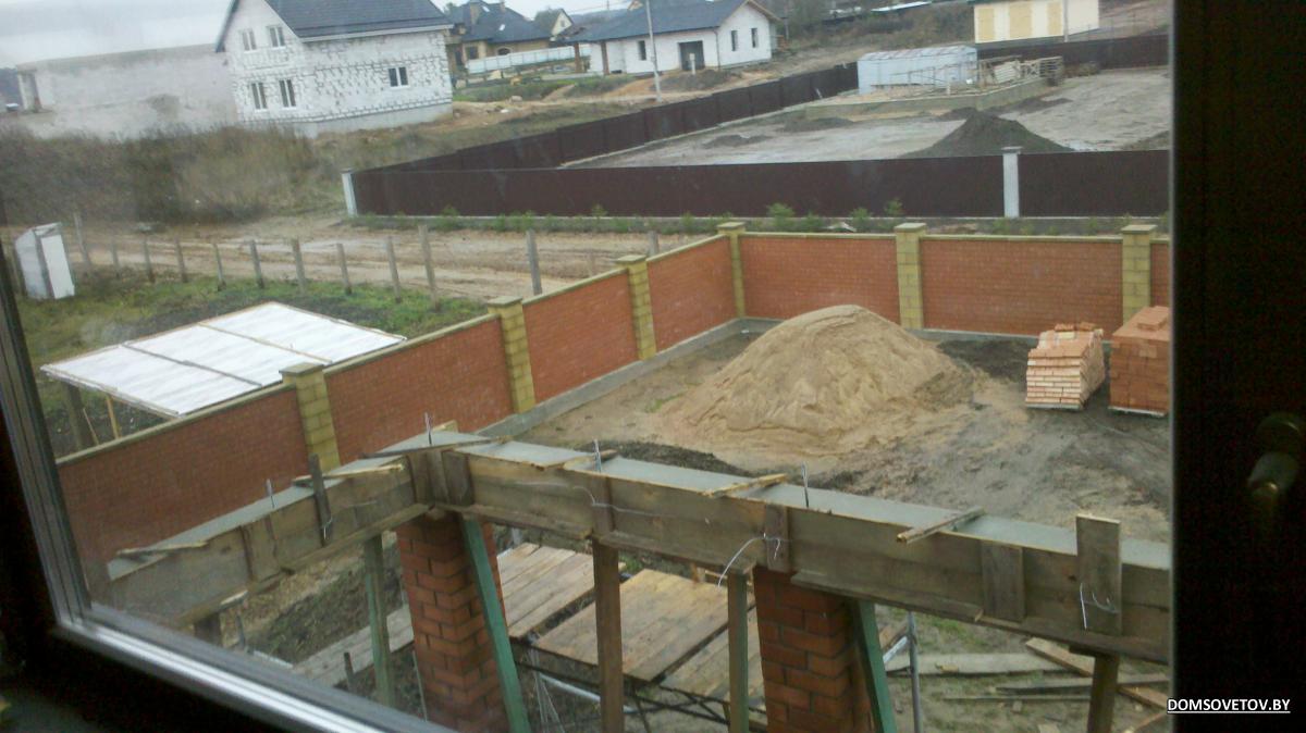

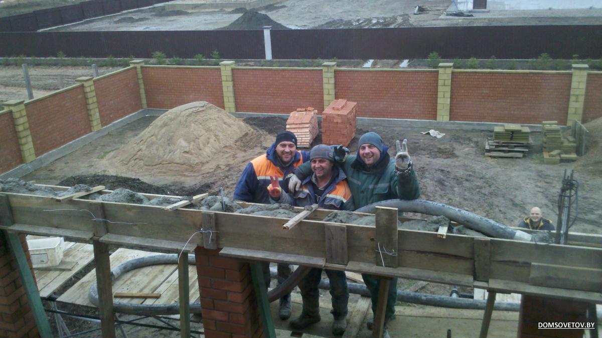

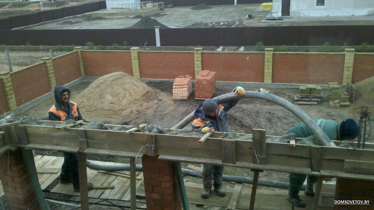

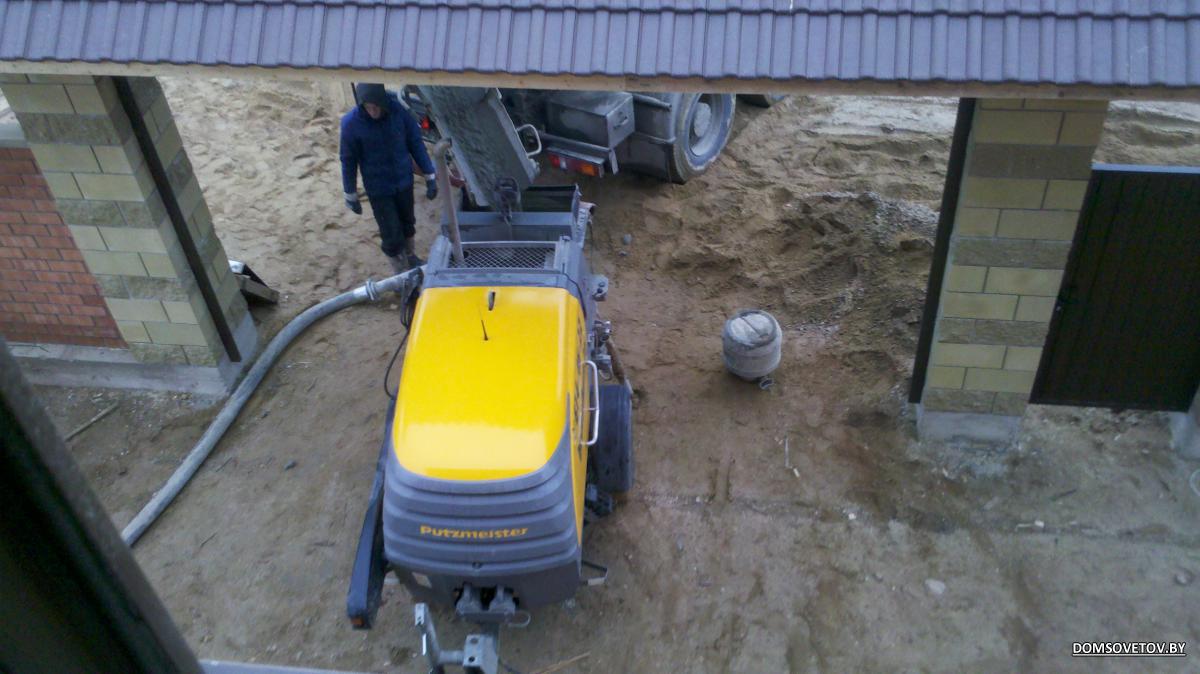

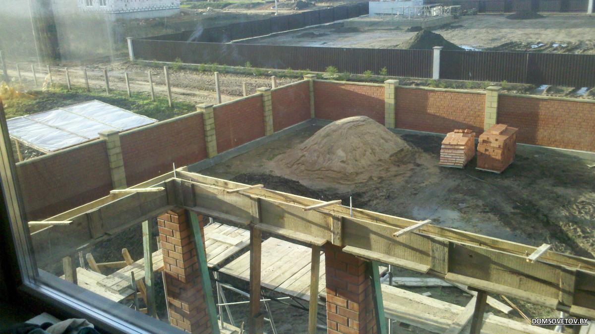

Заливка балки по столбикам террасы:
З.Ы. Кстати, парней своих и по кладке и по бетонным работам очень рекомендую.
Видимо с уклоном кровли на террасе будет получаться не всё так как хочется

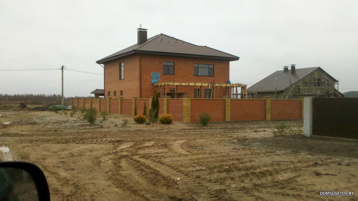

Да, уклон кровли будет где-то 18-20 гр
Уклон основной кровли - 26 гр.
Ниже плоскость новой крыши опускать было нельзя, иначе оконные перемычки смотрелись бы некрасиво.
Имхо все будет гут по факту .

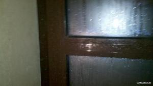

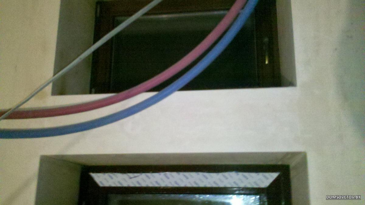

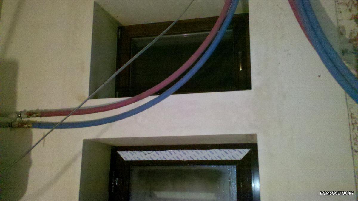

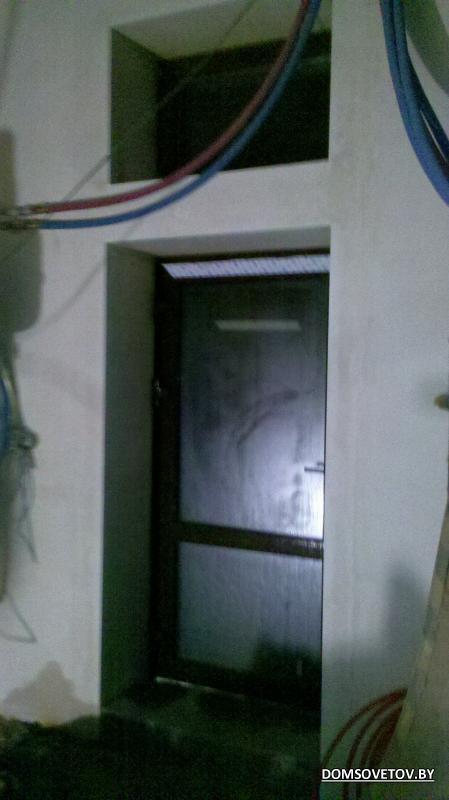

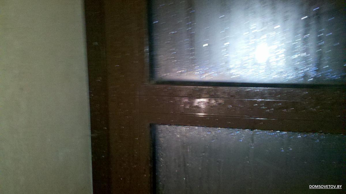

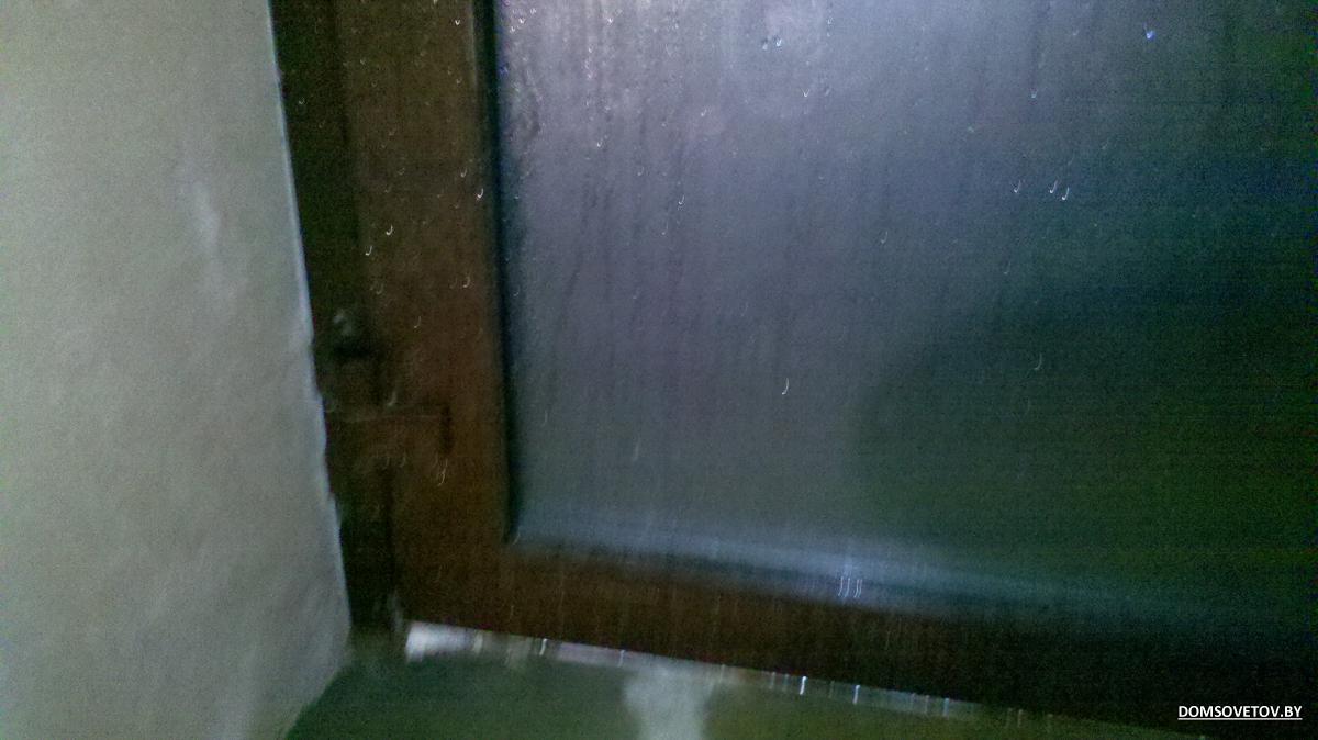

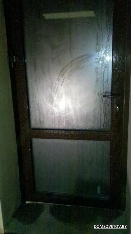

Моя печаль - дверь из теплого алюминия от Основа:
Помещение - гараж, объективно сейчас там влажно, открыто одно из двух вентиляционных отверстий.
На улице +2, в гараже где-то +10.
По двери стекает конденсат, как будто ее из шланга поливают.
Над ней окно от Вудер с нормальным стеклопакетом и оно не запотевшее и конденсата нет, на воротах от Алютех конденсата тоже нет.

Точка росы и температура на поверхности изделия - вечные темы для спора.
Дим, отопление в гараже планируется?
А какой стелопакет стоит в двери (энергосберегающие i-стекло есть?)?

Апрельские сообщения по данному поводу:
Сообщение от Димакратия
Итого +/- сотрудничества с Основой.
Минусы:
- Монтаж на троечку. Причем имхо именно из-за неразберихи ПСУЛ/СТИЗ;
- Стеклопакет (воздушные прослойки по 10мм). Я просто не предполагал, что всунут такой пакет, т.е. о его характеристиках меня никто в известность не поставил;
Нет, замок очень простой. Еще проще стеклопакета. Тут Основа сэкономила на спичках. Я же вроде не трясся над каждым долларом, а Игорь? Что мешало мне предложить дешевый базовый пакет и дополнительные опции?
Я, честно говоря, предполагал, что самый фиговый стеклопакет - это 4-14-4-14-4. А Вы мне уж совсем дешевку всунули... Зимой сфоткаю, что будет. Имхо будет наледь.
Заметьте, я лично не экономлю на качестве. Отчего Вы решили, что заказав теплый алюминий, я не смогу добавить еще немножко на нормальный пакет, для меня - загадка.
Ну в общем, чего я опасался, то и случилось.
Вот что получается, когда доверяешься разрекламированным дилетантам с апломбом. Это мне урок.
Проблему я как-нибудь решу, пока еще правда не решил как именно.

Я так понимаю проблема в максимальной толщине СП в алюминьке.
Но учитывая, что течет и рама... не совсем понятно, ведь много где стоит теплый алюминий и такого нет... или алюминий алюминию рознь?
Старый 28.12.2015, 15:19   #2189 или 246215
Димакратия
Аватар для Димакратия
Регистрация: 23.02.2012
Адрес: Заславль/Загорье
Сообщений: 2,521
Проблема в минимальной толщине СП.
Блин, на Алютехе нет конденсата даже на чисто металлических деталях...
потому что он (конденсат) сразу замерзает? или на алютехе с законами физики научились бороться?
