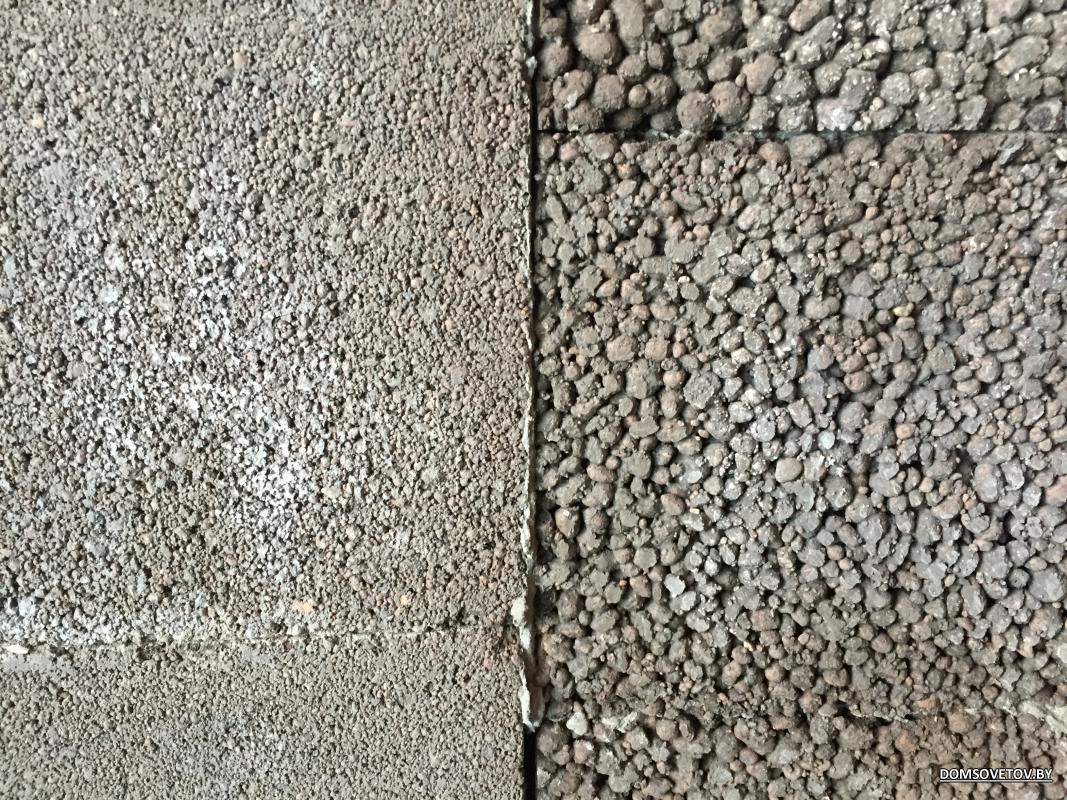

Может кому нибудь пригодится. Вот как выглядят блоки с мелкой фракцией (слева, прочность 5H/мм2, плотность 900) и с крупной фракцией (справа, прочность 3H/мм2, плотность 700). С мелкой: более прочные, тяжелые, холодные. С крупной: легче, теплее. И те и другие Новолукомль.

мне нравится пирог стены из материала такого типа под утеплителем, сама концепция правильная, но есть одно НО. У меня есть небезосновательное подозрение, что материал труден в обработке. Для облегчения строительства из штучного материала есть два пути:
1) Материал крупноразмерный, но, при этом, его относительно легко резать, тем самым не привязываясь к его модульности. Это ГСБ и КББ но не очень высокой плотности.
2) Материал на столько прочный, что не особо поддается обработке, но, при этом, он малоразмерный и кладётся на раствор, т.е. относительно толстый шов, давая возможность просто откалывать часть на глаз. Это разнообразный кирпич.
КББ 900кг/м3 я бы сказал что немного с перебором, т.к. у меня на центральной стене из ГСБ D600 шириной 300мм с обеих сторон опираются плиты 7,2м+4,9м, а на них опирается вся стропильная система.
Для того чтобы использовать плотность 900, нужны какие-то причины, иначе зачем себе усложнять труд. То что они полнотелые, я двумя руками ЗА.

Размер этих блоков 490*300*185. Пилили их болгаркой с алмазным диском (6 дисков ушло на 80м3). Сложнее конечно чем ГСБ но не существенно. Делал раскладку блоков (с подгонкой проемов) чтоб уменьшить количество резки. Клали их на клей (геометрия вполне неплохая). Разница в цене по сравнению с 3H/мм2 была 1 рубль на кубе и простенки небольшие поэтому решил перестраховаться. Центральная стена тоже из них с опиранием плит 4.8м + 6м (по армопоясу).

Ну, вот я про это и говорю, пилить болгаркой, проёмы подгонять. У меня тоже простенки совсем небольшие, один есть от пола до армопояса шириной 900мм, он между двух высоких дверей, просто пропилил пару вертикальных штроб и утопил туда арматуру на клей. Это повышает устойчивость, у таких простенков не хватает именно устойчивости при внецентренном сжатии, при опирании плит на наружные стены, а прочности на сжатие и так с запасом, по этому загрузка центральной стены с двух сторон не вызывает проблем.
