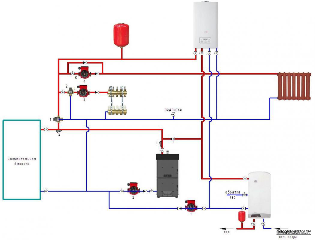

ignatov, вы правы. Горячая вода идет по указанному вами пути (на вашей схеме а-с-ОК1). Перекрываю кран "а" и этот участок холодный.
Небольшие уточнения: у меня действительно стоит два накладных термостата. №1 на выходе из ТТ котла включается вроде на 50 град. и управляет насосом 1 (или 1 и 2 вместе, точно не помню) но 1-ым это 100%.
Термостат 2 включает насосы 3 и 4, причем он завязан с реле в БКН (пока вода в БКН не нагреется до нужной температуры, насосы 3 и 4 не включатся). Все эти махинации нужны при отоплении ТТК.
Напрашивается следующий вопрос: если врезать обратный клапан (ОК) в точке "С", пойдет ли вода в контур ТП и батарей при работе ГК на нагрев БКН. Что и куда еще надо врезать?
SAS, крана в линии клапана 1 нет.

ого, может залипание трехходового в котле? А когда работает отопление бойлер греется?

залипание трехходового частая болячка...
Старый 05.04.2016, 14:20   #215 или 258780
Сообщений: 15,772
скрутить гайку на штоке и силитом залить ободрать.
проходили.
все штоковые страдают , если носитель с включениями.
потому -либо "кипятить воду" (я думаю ТТ уже всё "прокипятил"). либо добавить очиститель и фильтр чистить.

С момента запуска газового котла прошло не более 2,5 месяцев, могло уже закиснуть/закореть?

@Vit@l, проверить подачу напряжения на клапан первым делом...

Трехходовой в котле не причем. Проблема в обвязке. Обратным клапаном не решается, либо бюджетно краном, либо клапаном с сервоприводом.

Ignatov, куда посоветуете врезать кран? Или если сервопривод, от чего брать сигнал?
