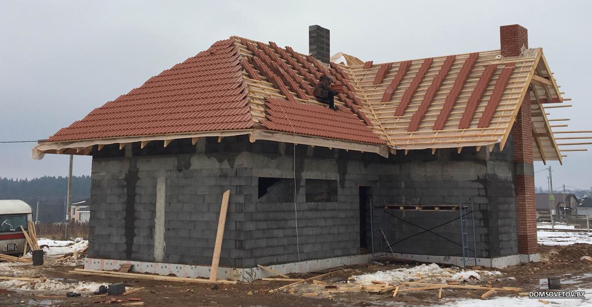

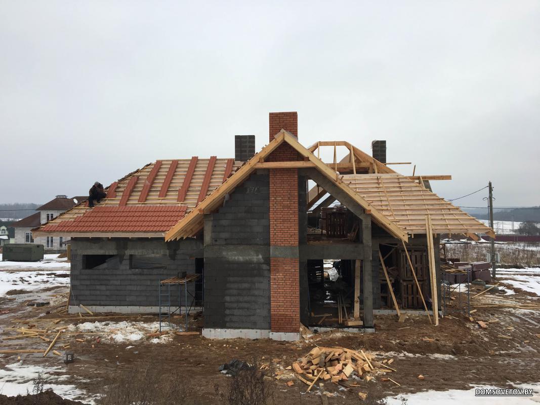

Делаю вывод что зима не самое лучшее время для возведения кровли
Сначала Рождественские каникулы, потом новогодние, потом просто сильный мороз ... вот и глядишь месяц пролетел
Процесс идет, но медленнее чем мне бы хотелось, но с другой стороны спешить то пока некуда.

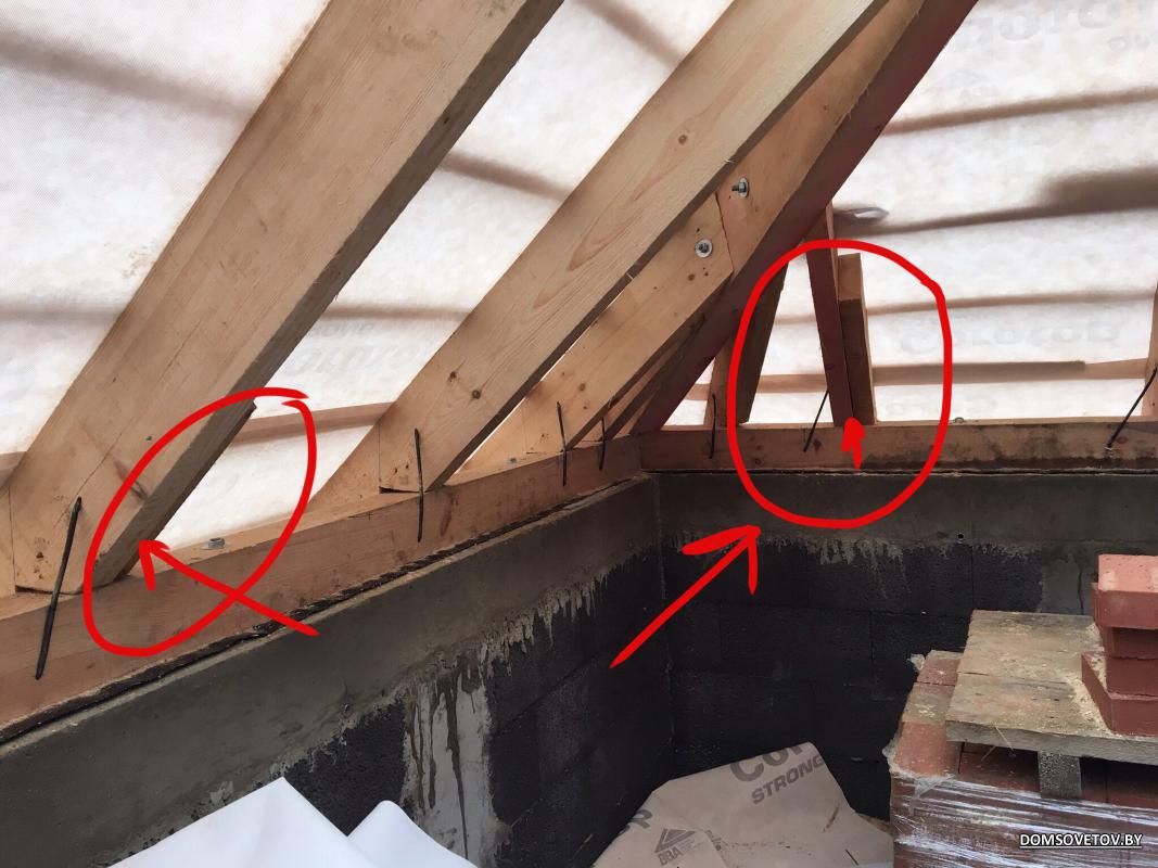

Пока возводят стропилку озадачился я мелким вопросом: у меня в некоторых местах для усиления стропильной ноги в области посадки на мауэрлат, набили усиливающие накладки. И вот стало мне интересно, а как быть с продуванием через щель между ними? Если второй слой утепления, который идет поперек стропил, накрывает эту щель, то будет ли этого достаточно?
Старый 18.01.2016, 15:54   #218 или 248682
wilson
Сообщений: 2,809
Репутация: 26
Запенить. Вообще на кровлю надо 30см ваты.
Старый 18.01.2016, 22:48   #219 или 248740
Lama
Аватар для Lama
Регистрация: 05.09.2014
Сообщений: 2,852
По проекту у меня столько и заложено. Пока не определился каким материалом утепляться буду.
Старый 31.01.2016, 22:33   #220 или 250088
Lama
Аватар для Lama
Сообщений: 2,852

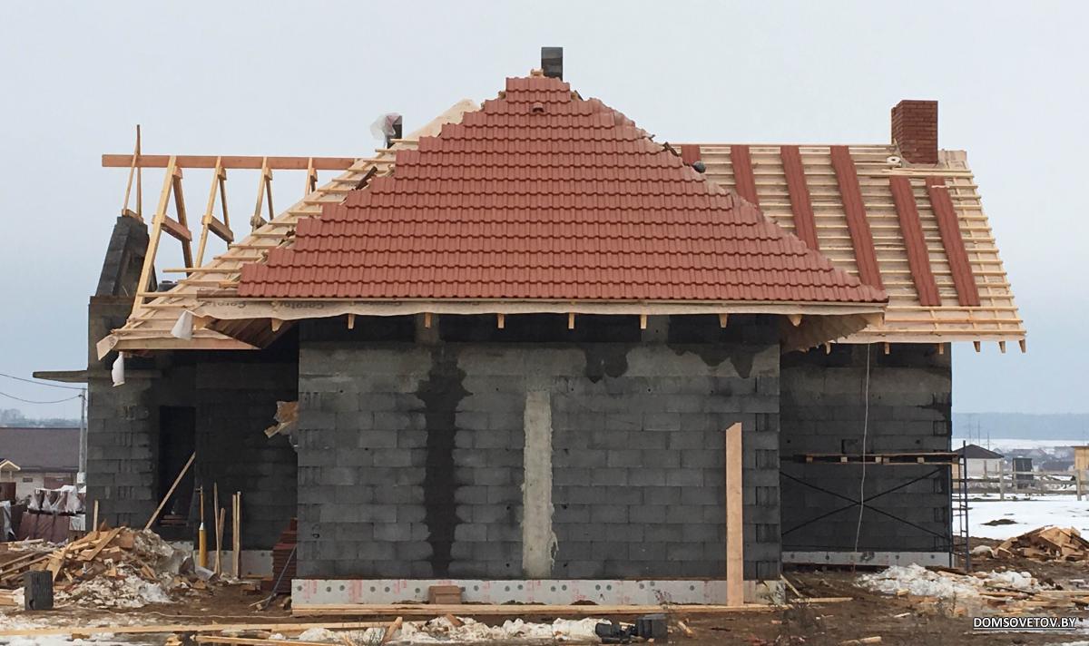

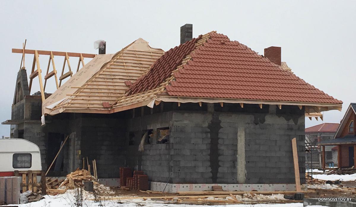

Медленно, но уверенно идет возведение кровли
Если исключить момент что периодически прибивая обрешётку пробивают мембрану и потом приходится ее заклеивать, то в целом я доволен
Планировал ставить снегозадерживающий элемент по периметру, но передумал. Есть два варианта: либо барьер в виде перил, либо специальные черепицы раскидать по скату. Точнее сказать меня отговорили.
Еще меня удивила последовательность работ у этой бригады. Я ожидал этапность: стропилка, мембрана, финишное, а они идут "волной". Признаюсь что впервые вижу такой подход за период моих поездок по стройкам.
