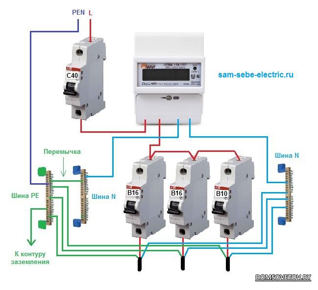

@Olego2002, вы утверждаете что ноль с опоры
Сообщение от Olego2002 Посмотреть сообщение
идёт либо напрямую на счётчик, либо на пломбируемый автомат, с него на счётчик. Затем идёт на нулевой клеммник.
А я говорю что с опоры приходит PEN, который нужно разделить и только потом, уже куда-то заводить. Особенно это касается коммутационных аппаратов, это недопустимо до разделения. А вы утверждаете обратное.
https://www.youtube.com/watch?v=fHx1vESYzJY
http://sam-sebe-electric.ru/rasprede...dnik-na-n-i-pe

юра, по картинке неправильно, рэс такоэ не примет
Старый 11.03.2018, 18:34   #215 или 304350
Сообщений: 6,472
В каком месте неправильно ?

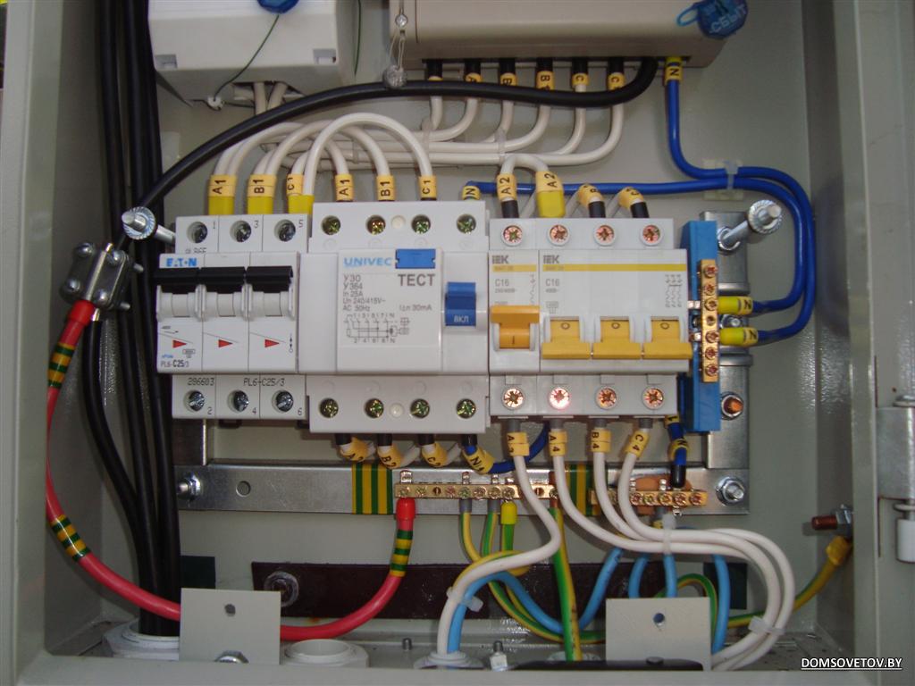

Я показывал принцип разделения PEN на вводе, а технически у нас, обычно делают как на фото. Обычно шина N, которая левая на рисунке, не нужна, т.к. нету надобности раздавать N до счетчика, но принципиально схема на рисунке не отличается от схемы на фото. На фото PEN разделён. Да это не шина, не колодка, но это открытый контакт и это делал РЭС
Вот тут, с большего, написано, в частности, почему не принимают и почему часто делают не так, как нужно. Картинка от туда же http://sam-sebe-electric.ru/rasprede...dnik-na-n-i-pe

Вот потому, что он открыт до счётчика поэтому и не примут. Кинутьперемычку мимо счётчика дело пяти минут. Заставят на соединение ставить бокс и пломбировать
На фото подключал РЭС.
Чем отличается неразрешенная перемычка на открытый зажим от неразрешенной перемычки на изолированную жилу, при помощи прокалывающего зажима ?
Старый 11.03.2018, 19:14   #218 или 304354
Olego2002
Регистрация: 29.08.2011
Сообщений: 1,310
До счётчика не должно быть открытого доступа не к нолю ни к фазе. Зачем тогда опломбированы вводной автомат? Покажите это фото в энергонадзор, вам объяснят почему.
