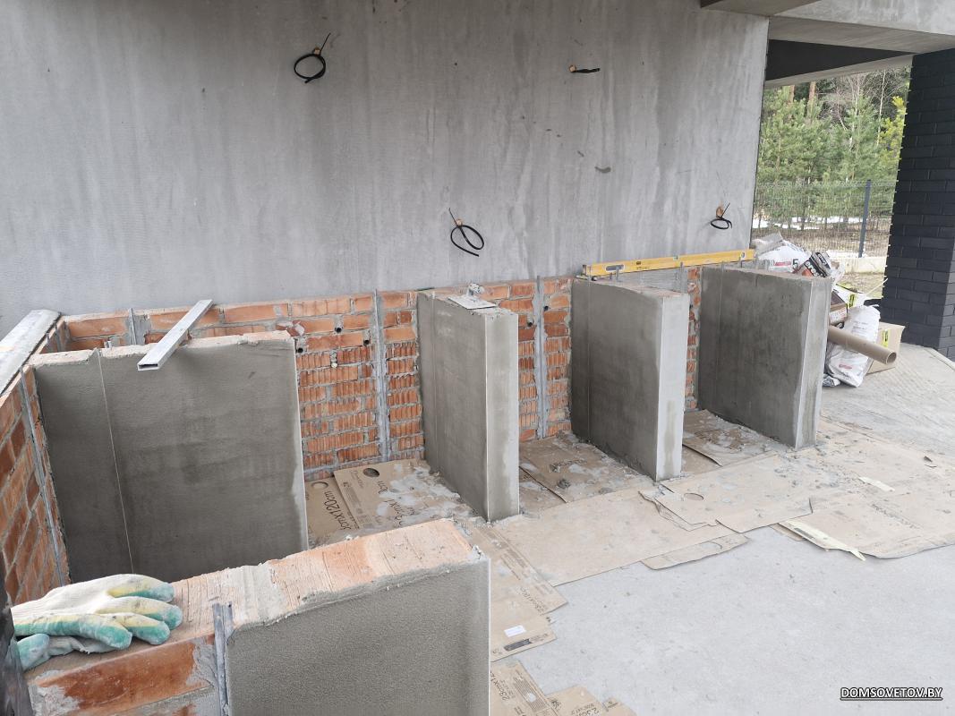

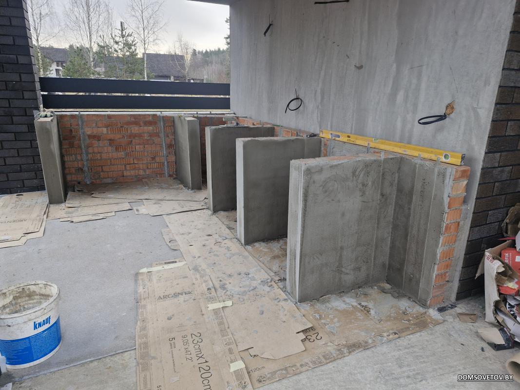

Есть три варианты штукатурки
1. Чтобы было ровно.
2. Чтобы было незаметно.
3. "Сельский" вариант когда плоскости нет, есть рисунок, плоскости полностью закрыты.
Я стараюсь чтобы было ровно и незаметно. Как-то получается... :-). Штукатурю Ceresit цементно-известковой штукатуркой которую и раньше использовал. Понял что надо чтобы было 2 дня на технологический процесс. В прошлую субботу нанес штукатурку на пару плоскостей, на след день подрезал + перезатирал + нюансы всякие. На этих выходных думаю закончу.

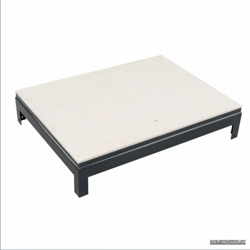

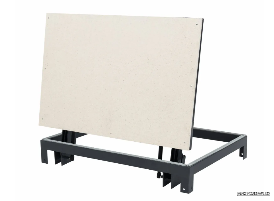

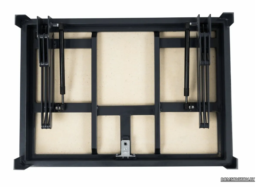

Выбираю люк в погреб. Пока вот на такую модель скорее всего ориентируюсь. Тут уплотнитель по всем 4м сторонам, специальная петля которая облегчает укладку плитки на люк (не надо будет подрезать плитку), крепление люка не вниз, а в бок и мне кажется это лучше потому что внизу стяжка и лучше в нее зайти сбоку на 10-15см (трубы отопления учитывал чтобы не доходили до проема на 15см), чем крепление будет в 5см от края стяжки. Может быть у кого-то есть опыт обустройства люка? Буду признателен если поделитесь любыми нюансами.
