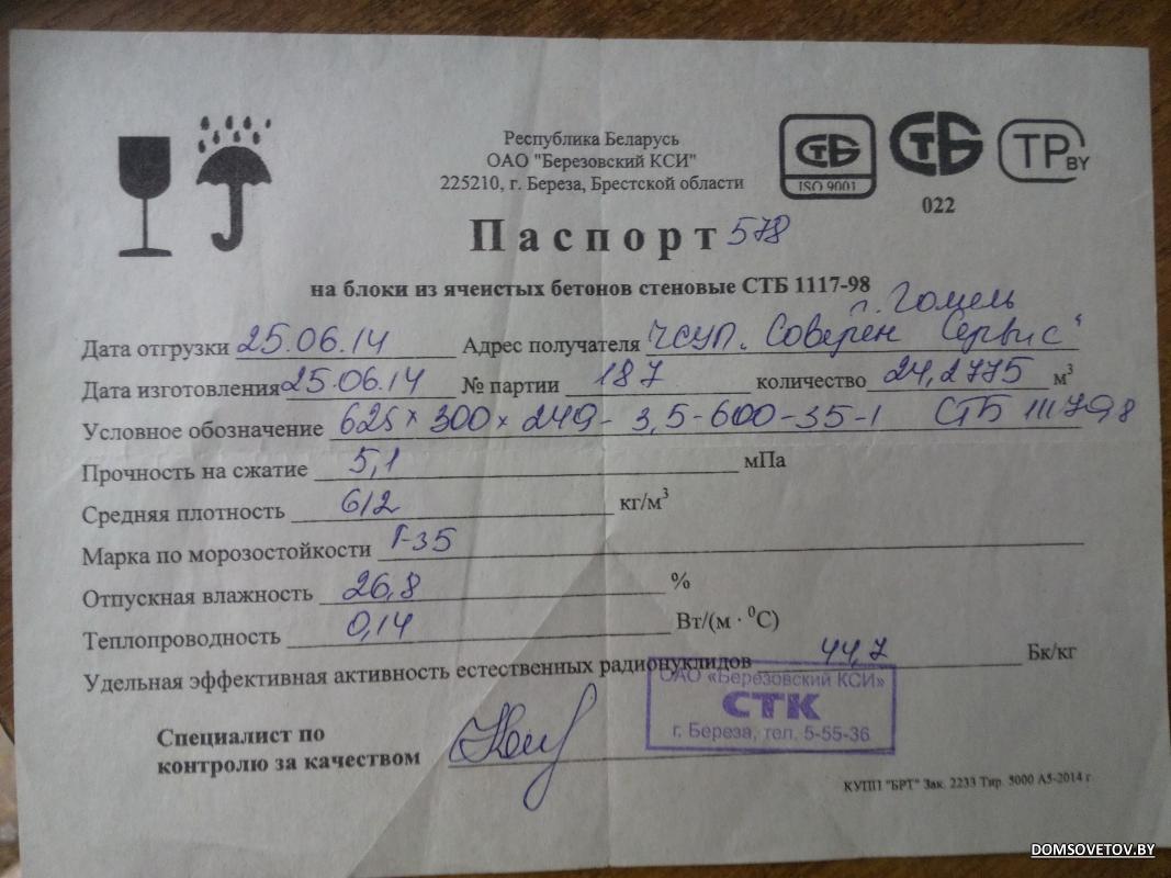

стоп, стоп, давайте про дожди и штукатурку не будем говорить, т.к. это всё песни, я вам их тоже могу напеть, например про то, что стена из гсб не намокает сверху до низу за пол часа дождя и по этому в ней не свищет из розеток, как это происходит в кбб. Все характеристики известны и все уже по сто раз сравнивали, но если вы хотите еще раз, то говорите техническими понятиями и показателями. Я привел пример недостатка кбб перед гсб в плане паронакопления и высыхания. Вы привели пример прочности ? Ок. Для большинства частных домов 7мПа абсолютно не нужно, да и 5 уже с огромным запасом, но если вам нужно 5, то вот паспорт моих блоков:
большое кол-во циклов разморозки-заморозки ? А на кой оно нужно стеновым блокам с прочностью на сжатие от 3,5 и выше ?
