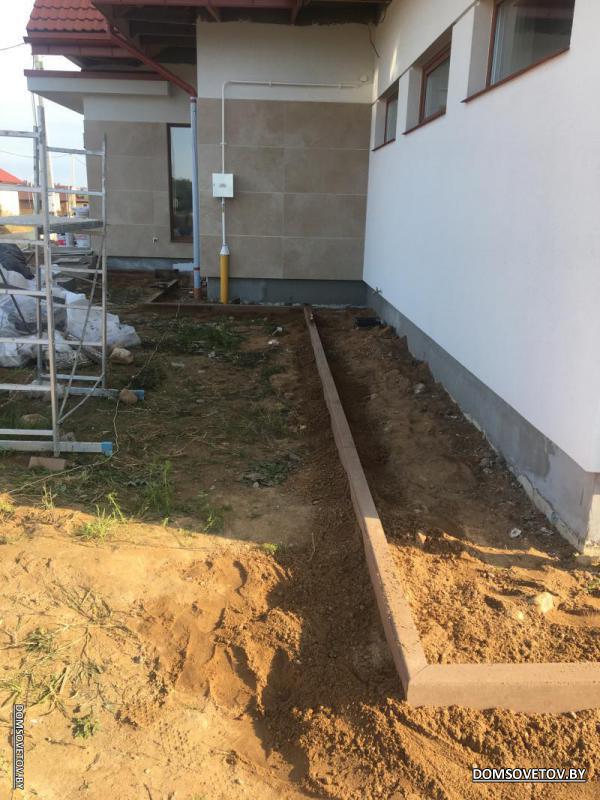

Стартовал процесс укладки отмостки

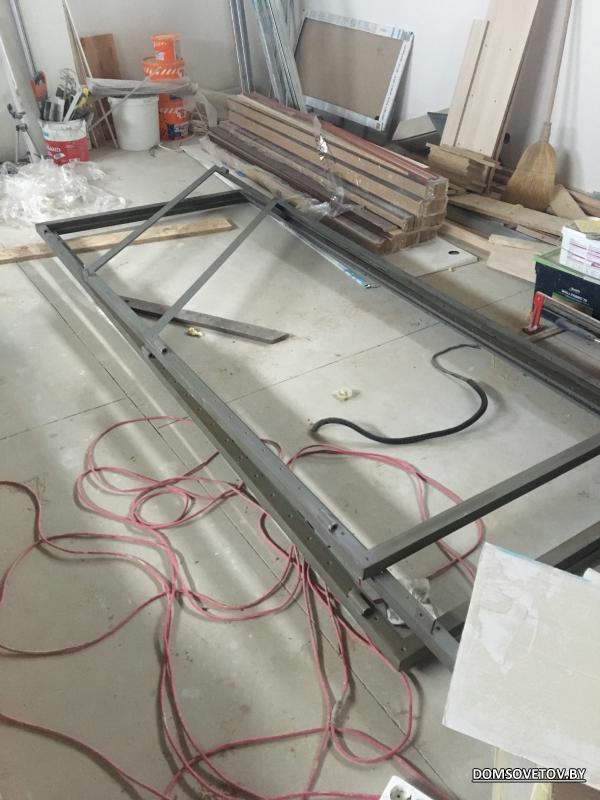

@sergN, номерки уже сам распечатал и под скотч, получается как на заводе
По металлу, есть в наличии такая как написал, не хочу заморачиваться, единственно буду признателен совету по кисти и по разбавлению краски.
Нужно ли (можно ли ) разбавлять краску?
И какую кисть лучше взять, круглую или квадратную? Плотной набивки или редкой?
Кто подскажет что на что влияет?

@Lama, какой пирог отмостки? сколько ширина?
Старый 07.08.2019, 23:54   #2198 или 321456
Lama
Аватар для Lama
Регистрация: 05.09.2014
Сообщений: 2,852
Песок, и плитка - весь пирог
Ширина везде разная, смотрю больше по внешнему виду. Функционал отмостки при моем фундаменте (свайно-ростверковый) и ширине свесов, 110-120 см, не очент востребован.
Но уклон от дома соблюдаю

размер кисти зависит от размера делали. на профили не более 5см (2")
жесткий ворс.
если редкая набивка -кисть можно кисть вести длинной частью.редкий ворс для густых.
растворитель взять сразу литр (тк краска у вас есть-значит стояла?)
тот что написано на банке.
главное прочистить и протереть железо.
кисти я держу в банке с растворителем. потому что отмыть кисть-это пустое -там краска остается и кисть умирает. а так достал и работаешь.
я крашу по наклонным деталям-тогда краска ложиться тоньше и видны подтеки , если не размазал хорошо.
толстая краска-это дефект.

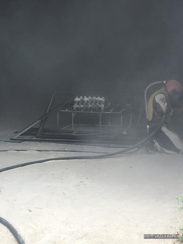

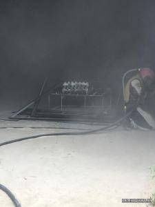

Сегодня свозил свои рамки для жалюзи на пескоструй. И когда лупанул ливень, я как раз их вез обратно в полузакрытом бусе Мгновенно металл порыжел. Пришлось пройтись антикорозийкой.
