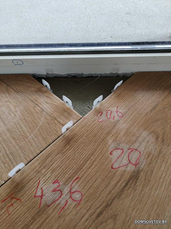

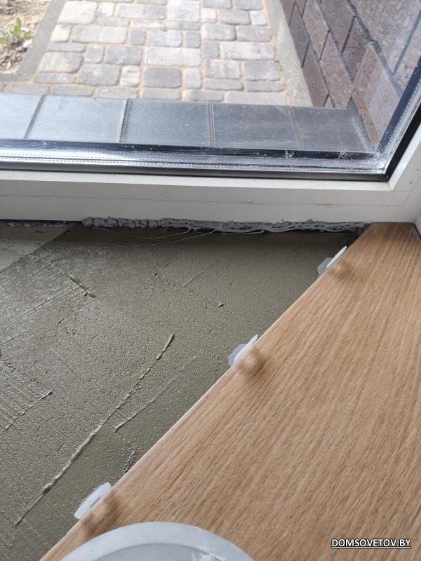

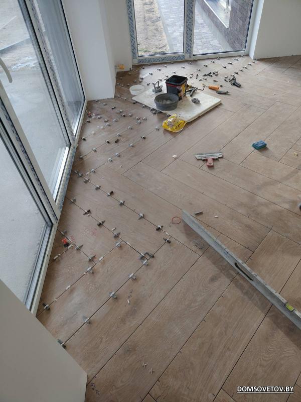

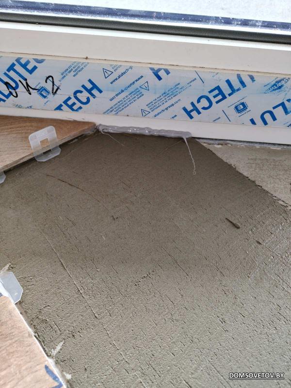

Обговорили с плиточником этот момент. Изначально при укладке плитки на стык окна и плитки нанесется полиуретановый герметик, его выдавит немного, излишки уберутся клинышком. А потом уже сверху нанесется герметик в шов. Все эти танцы для того чтобы видимый чистовой шов возле окна был такой же как и обычный шов между плитками.
Реализация на практике.
