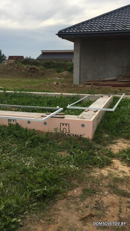

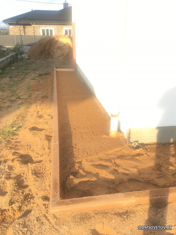

Установлены все борта под отмостку

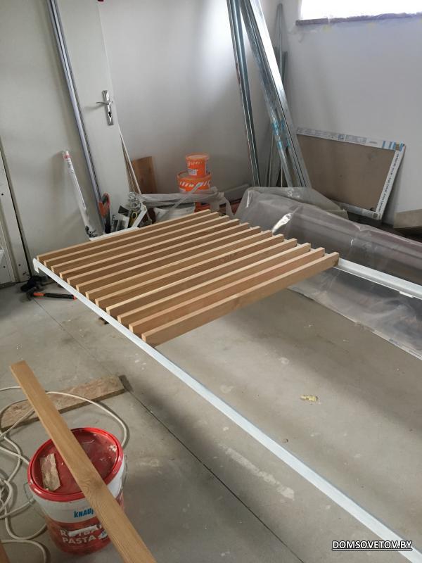

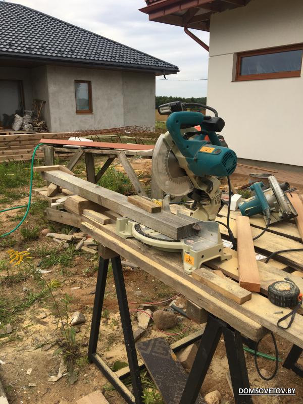

Пилим, красим, прикидываем. Вот так идет процесс создания наружных жалюзи.
Ошибся с количеством древесины, примерно в 2 раза. Теперь придется довозить пару досок лиственницы, бесит, но сам виноват

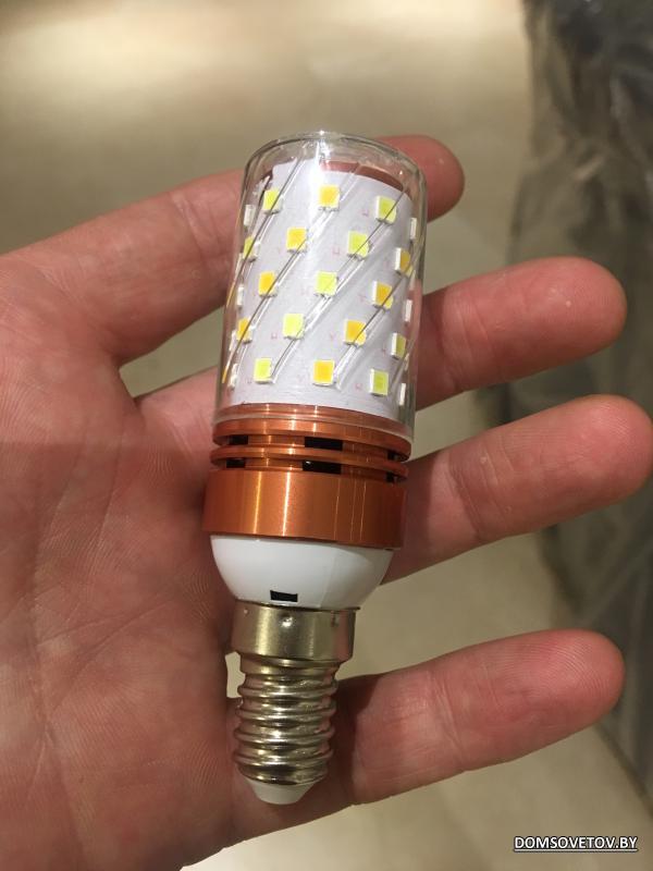

В светильниках приехали вот такие лампочки, очень прикольные
Включаем горят холодным белым, выключаем и включаем снова, просто белым, выключаем включаем горят теплым белым и дальше по кругу. Никакого умного дома не нужно

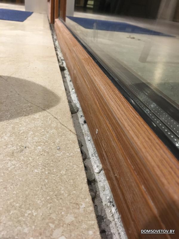

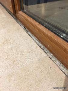

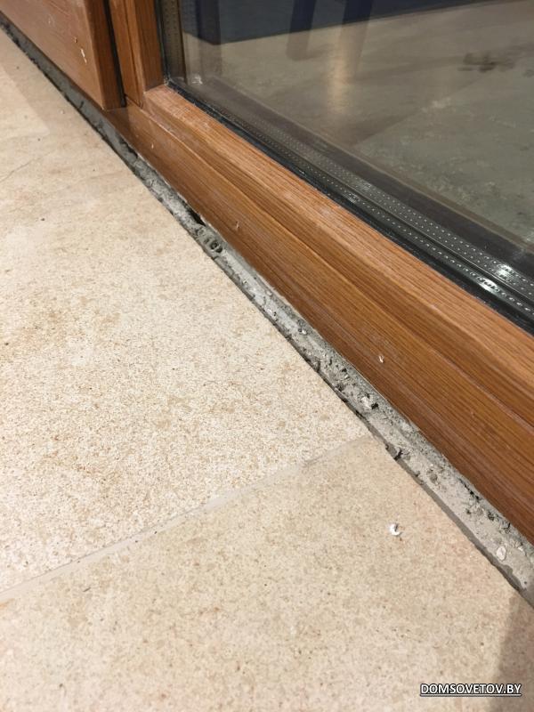

Думаю чем заделать эту щель, 18 мм где-то, возле окна "патио":
Перед этим плитка просто подходила к направляющей вплотную, не совсем все срослось по уровням
Нужно чтоб дополнительно направляющая опиралась, вот думаю сем лучше это сделать.

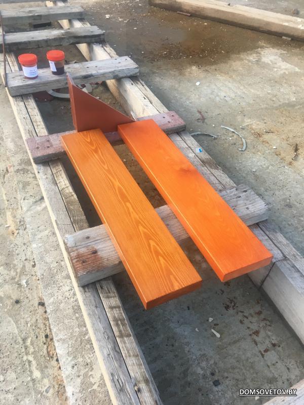

Выбираю цвет для лиственница на внешние жалюзи, выбор между Тиком и Махагон

щель.
надо искать анодированный алюминий. типа пороожек.
можно заказать из нержавейки.
на дюбеля , а внутрь пена.
пример досок неравный- слева доска распилом выигрывает.

а что за пропитка?

@sergN, такой вариант не прокатит, некуда там дюбелить, демпферная лента, утеплитель ... нужно что-то думать из смесей.
По виду это да, но пока нужно выбрать цвет
@serguchi, ремерс

смесь отвалится.(раскрошится со временем)
лучше залить акриловым герметом из банки и сверху полосу из плитки напилить и приклеить. в этот гермет на гермет
не?
можно какой Г-образный профиль.
Граффити # 333
или алюминиевый порожек ..там всякие. я себе именно такой вариант делать буду.
