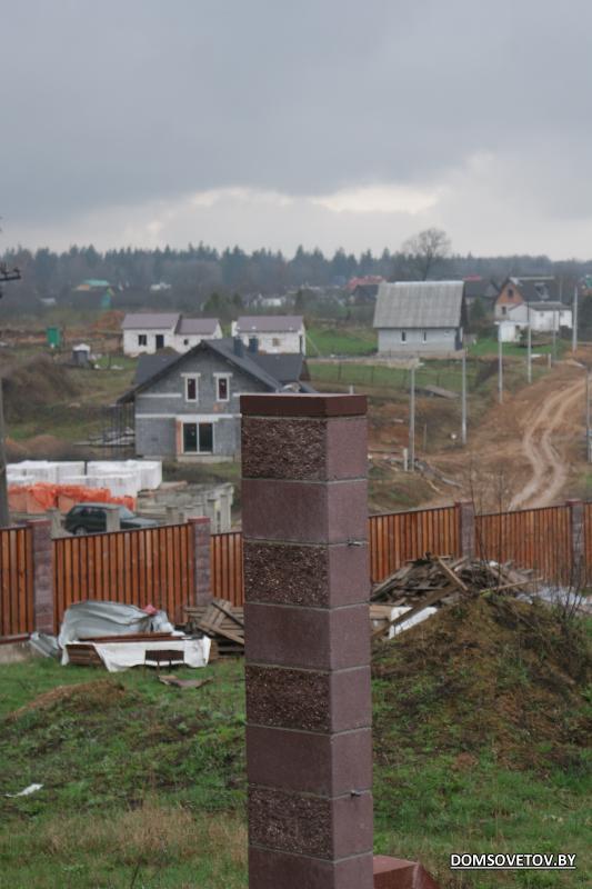

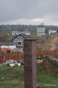

Для экономии средств накрывали ленту бордюрами, смотрится отлично.
Столбы на пару недель укутывали пленкой, потом покрывали какой-то российской кислотой, третий год высолов нет. Столбы по лицевой стороне с добавлением лака, тоже высолов нет, но после дождя становятся белесые.
Вот наглядный пример. Столб покрыт кислотой, а накрывочник нет.
