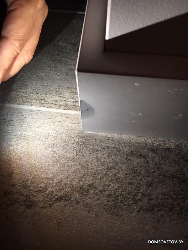

@Lama, торцовка ваша? диск хороший? можете мне один кусочек плинтуса запилить? А то нанятые никак не могут угол этот сделать. "Слишком сложный" - говорят. Я бы подъехал с куском плинтуса.

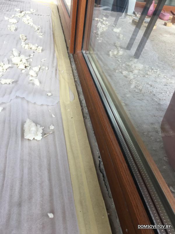

Думаю чем заделать эту щель, 18 мм где-то, возле окна "патио"
Можно пробковый лист взять нужной толщины, отрезать, колеровать в цвет плитки и вклеить на эластичный клей в щель. Если пластик будет кол*****ся или расширяться, пробка компенсирует. Я таким образом планирую во всем доме сделать примыкание паркета и не использовать плинтуса.
Снаружи я использую полиуретановый герметик.

Я видел такое решение, это нормально смотрится пока новое. Мусор собирает, пачкается, т.к. идеально ровный и гладкий срез не сделаешь. А если еще и мокрой тряпкой постоянно там мыть, то совсем швах будет, предполагаю.
Диск не новый, но на моих плинтусах не скалывает, можем попробовать, приезжайте. Есть и новый диск, но он меньшего размера, можем его поставить если что

По своей щели решение нашёл, вечером скину фотки.

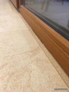

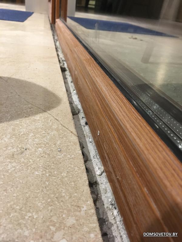

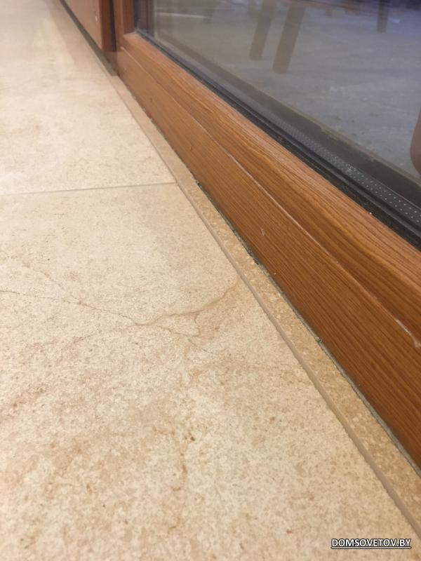

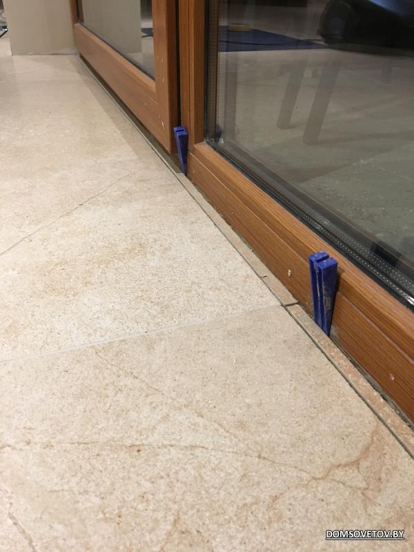

Как обещал, вот фотки:
Вычистил и подпенил все под рамой, остатки срезал и положил ленточки из плитки 12 мм, получилось супер
Старый 17.08.2019, 09:05   #2219 или 321641
Сообщений: 6,472
Так, а зачем ее изначально подрезали? Что-то делали с окном?
Старый 17.08.2019, 12:33   #2220 или 321643
Lama
Аватар для Lama
Регистрация: 05.09.2014
Сообщений: 2,852
Нет, там стояла направляющая рельса, и плитку не смогли подвести под нее. В итоге дверь оказалась очень низко и в период нагрева поверхности солнцем, она цепляла пол. Поэтому приходится поднимать и заодно сделать жесткое основание под направляющей чтоб она не проседала в будущем, это случается от веса двери
