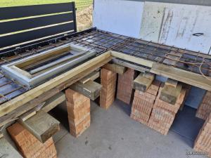

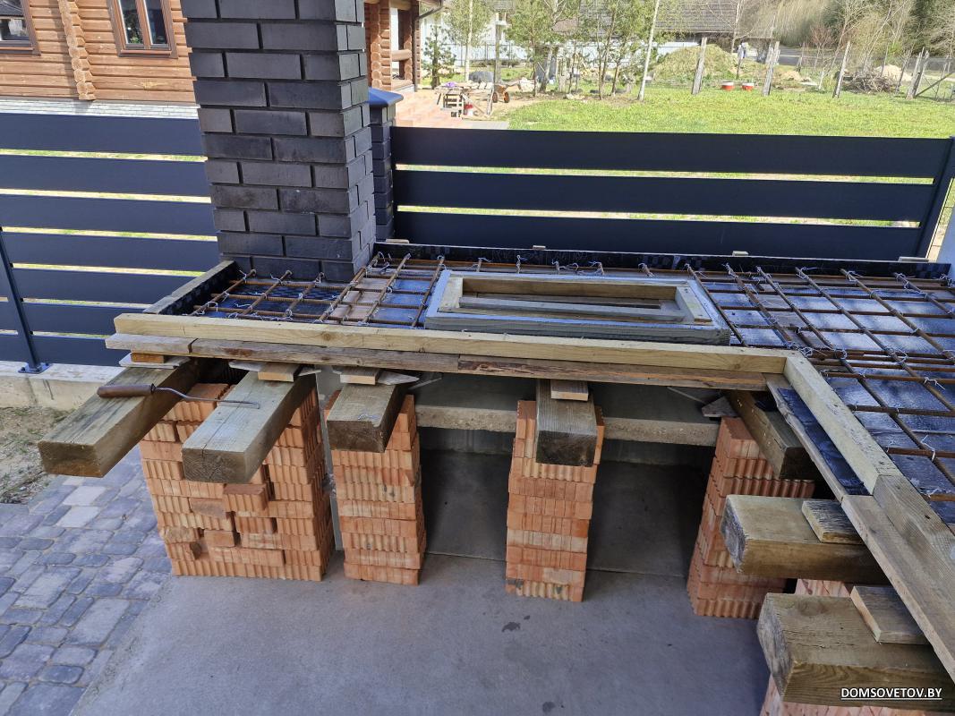

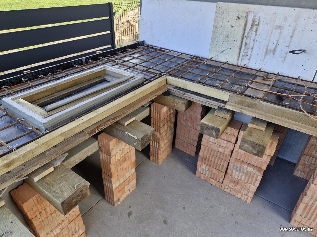

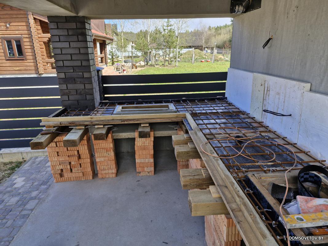

Столешница барбекю полностью готова под бетон. На след выходных планирую замешать и залить.
Отверстие под мангал изолировал суперизолом 3см + зазоры чтобы жар от висящего в отверстии мангала не перегревал бетонное перекрытие.

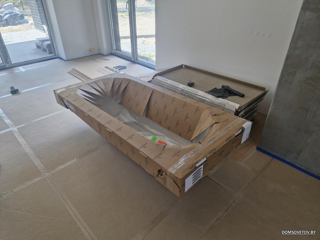

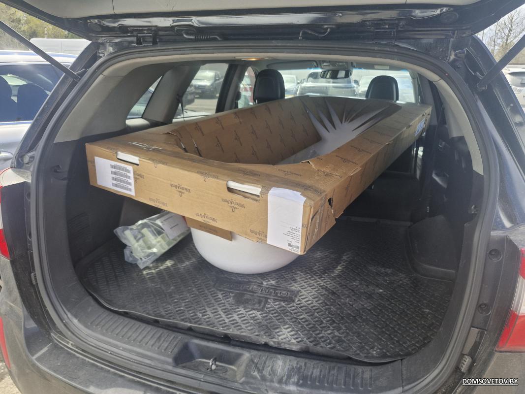

Определился с ванной. Выбор был следующий:
- Стальные (в квартире такая, больше не хочу)
- Акриловые (много слышал негатива - это всетаки пластик, прогинается потому как вес воды + потому еще вес человека)
- Чугун + искуственный камень (стоимость соответствующая, вес большой)
- Кварил (интересный материал, премиальный производитель, средний вес и поэтому легче/проще доставка и монтаж)
Остановился на квариле + от других затройщиков на форуме по нему хорошая рекомендация + положительная рекомендация со стороны Юры. Учитывая все факторы все сошлось на Villeroy&Boch Oberon (Alpine white) 180x80 как золотая середина по качеству/стоимости + оптовая цена.
Негатив на дешёвый акрил, который фактичкски не акрил, а абс-пластик с тонким слоем акрила. Ну а велерой отличные ванны
