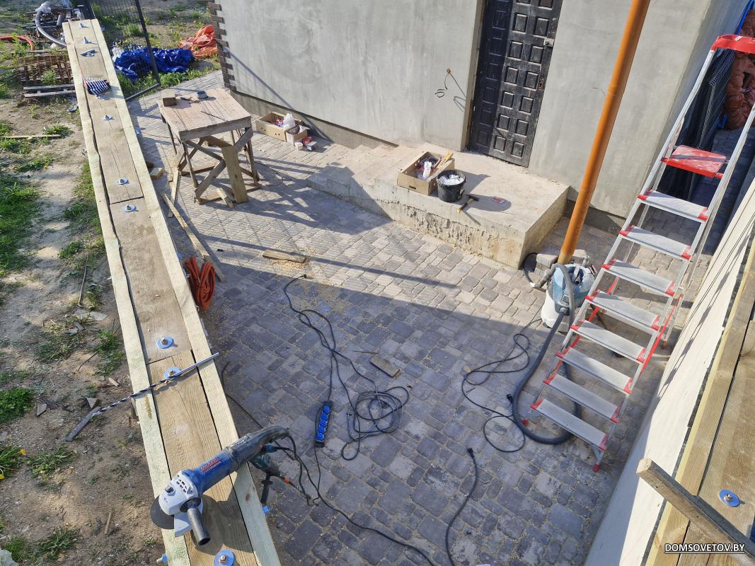

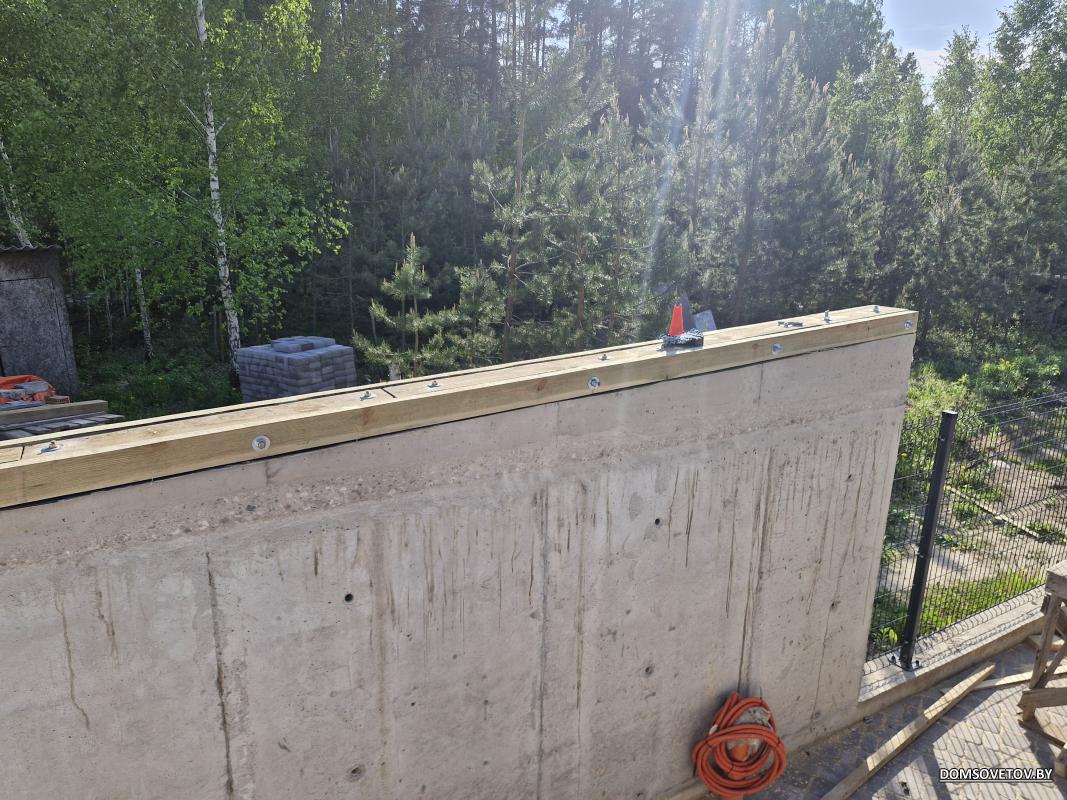

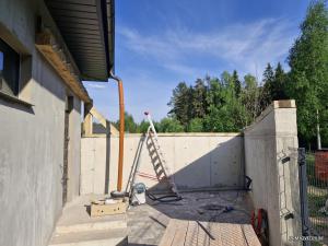

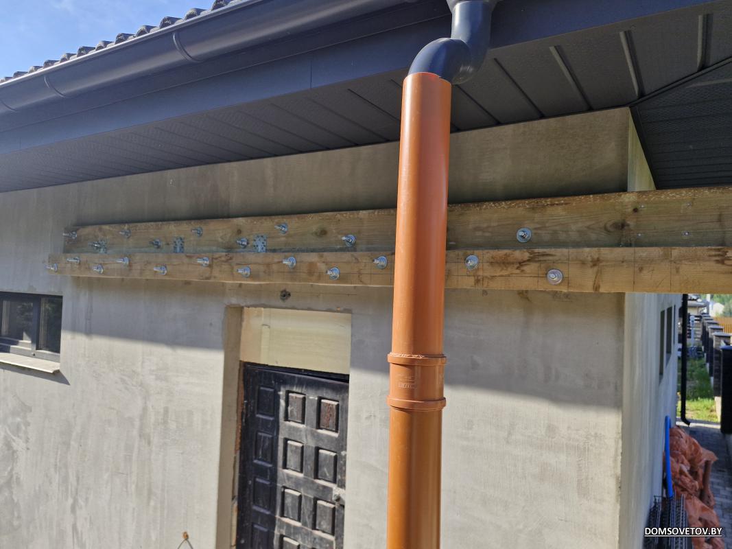

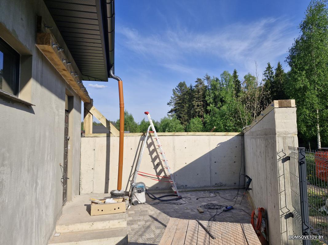

Сформировал полку для опоры стропил, маурлат из остатков бруса 100×150мм по 1м куски смонтировал. Дальше монтаж стропил.
