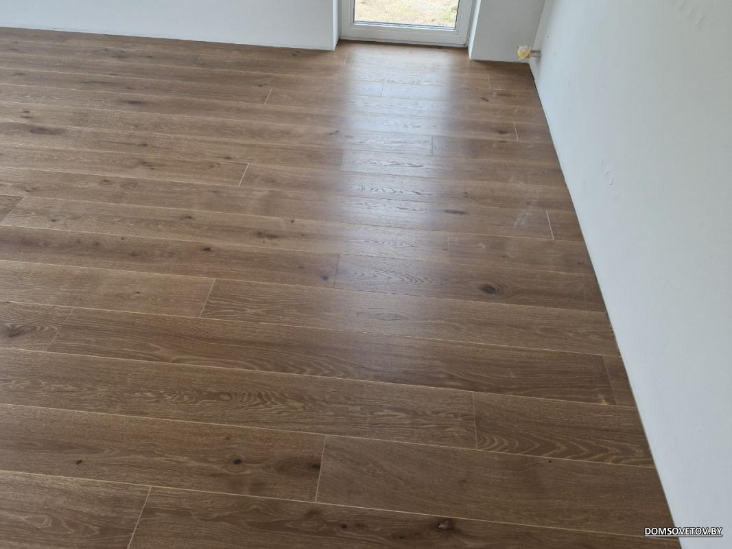

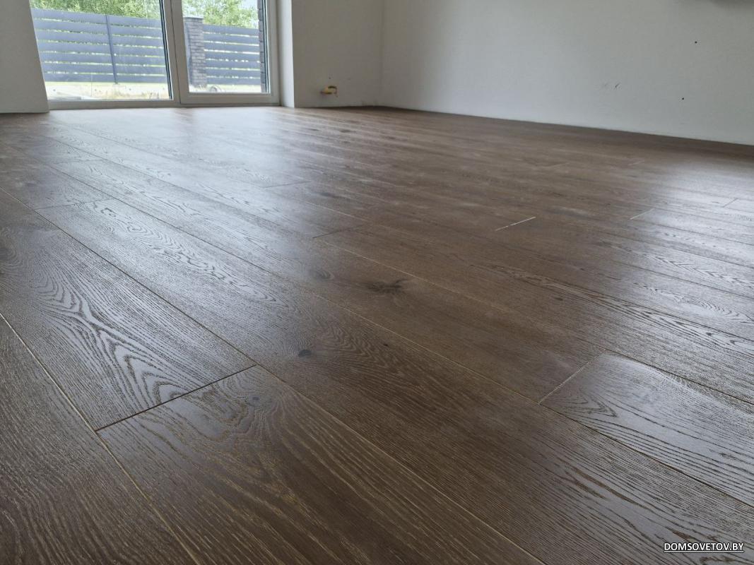

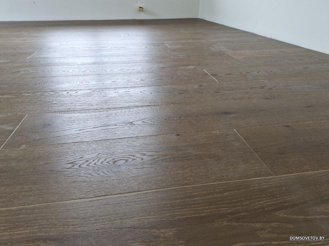

Пару фото уложенной доски. Сейчас все уже тоже укрыто картоном.
А вообще доску я купил вовремя. На текущий момент времени подорожание уже в полтора раза а бел рублях...

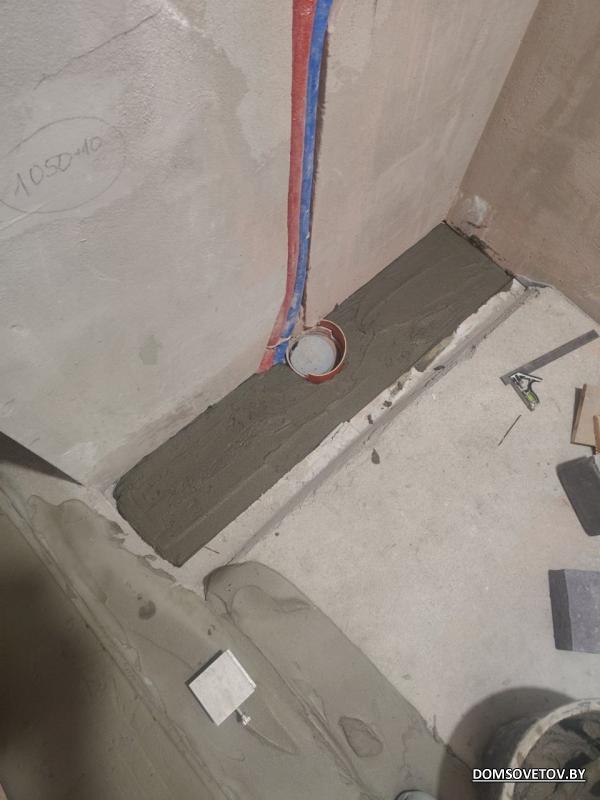

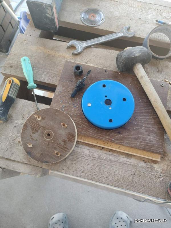

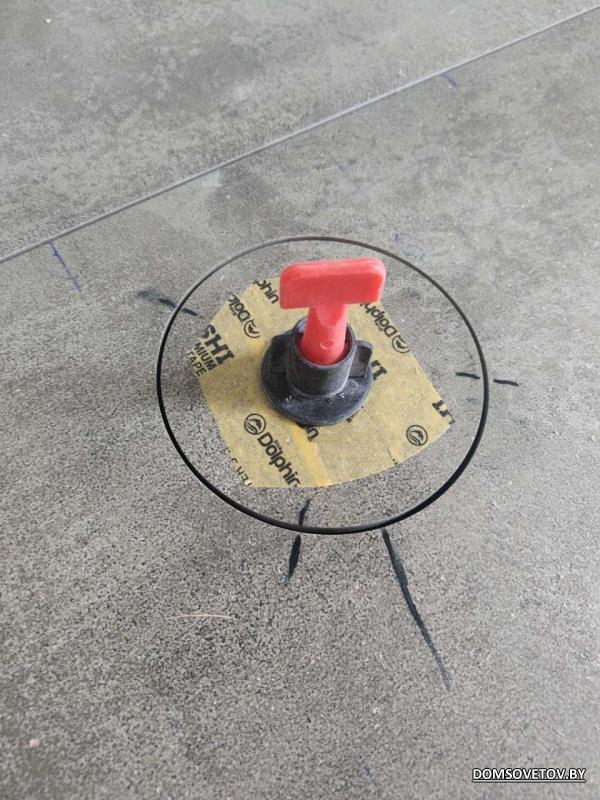

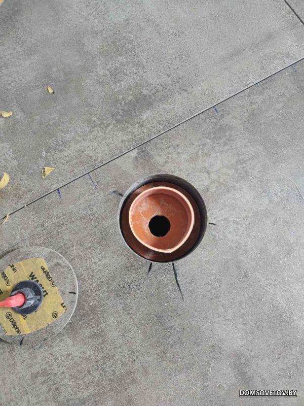

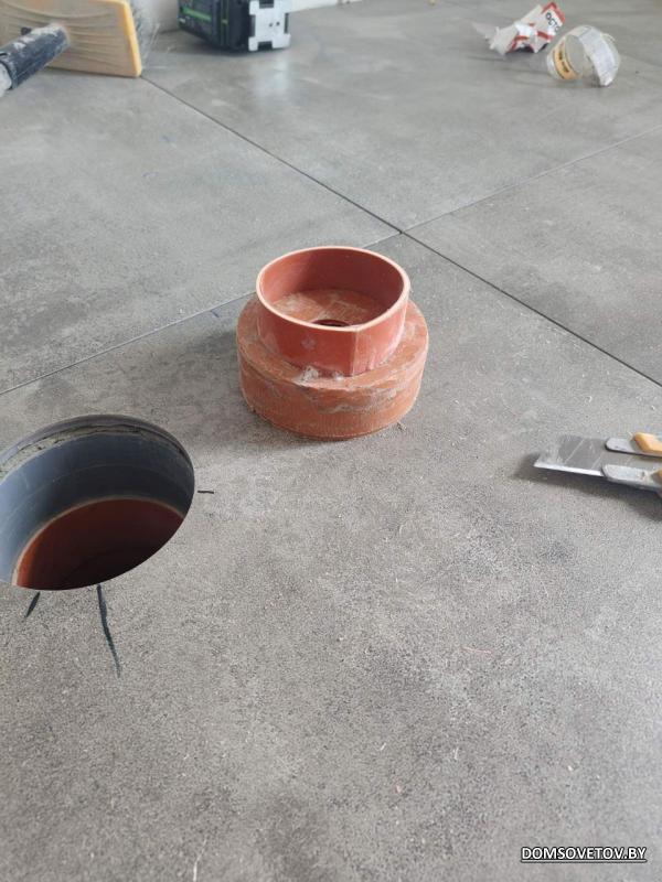

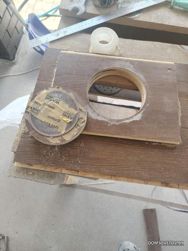

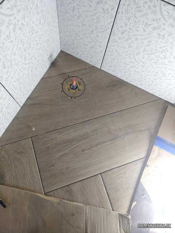

Есть у меня пару технологических отверстий в полу. Пришлось замопочиться. По плитке вот так получилось:
По паркетной доске тоже есть такие места. Паркетчики сказали что не сделают, поэтому все готовил плиточник (разметка, шаблон, вырезание), паркетчики только приклеили плашки после того как плиточник все подготовил.

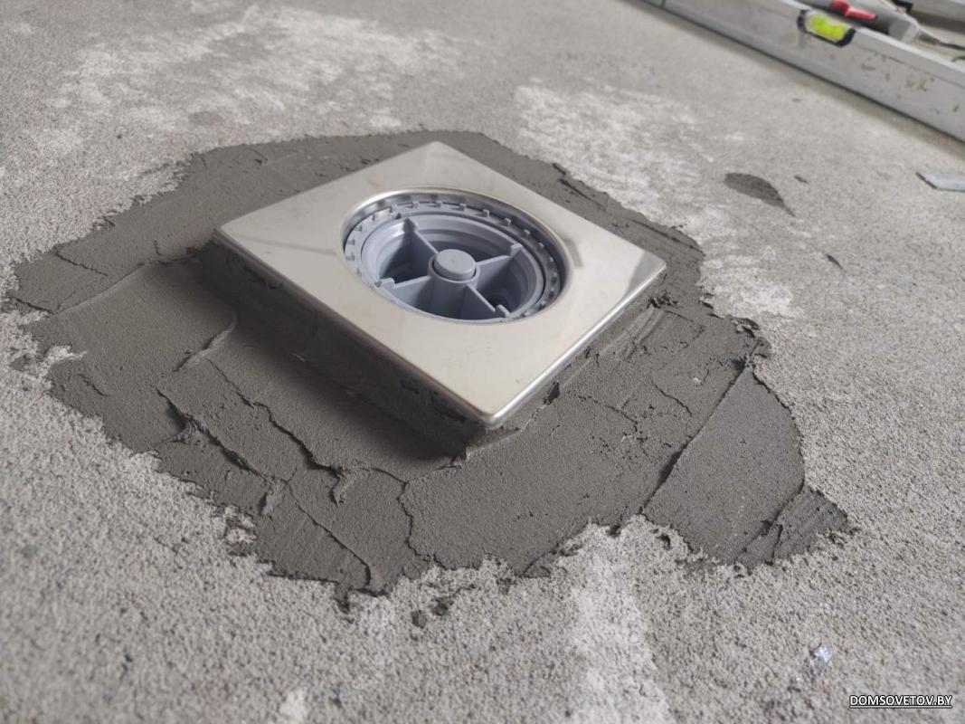

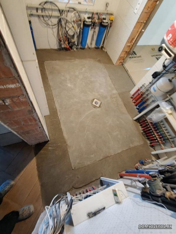

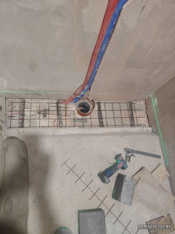

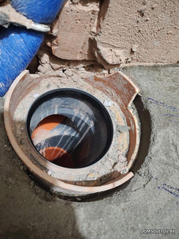

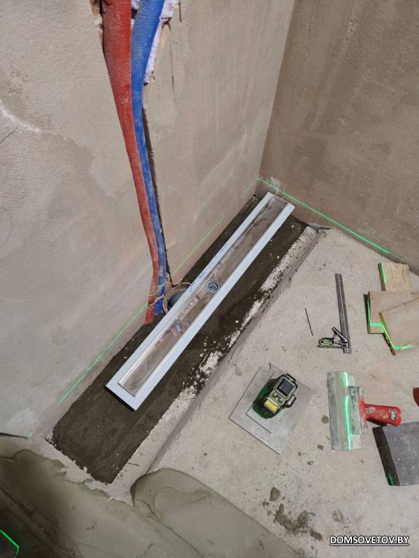

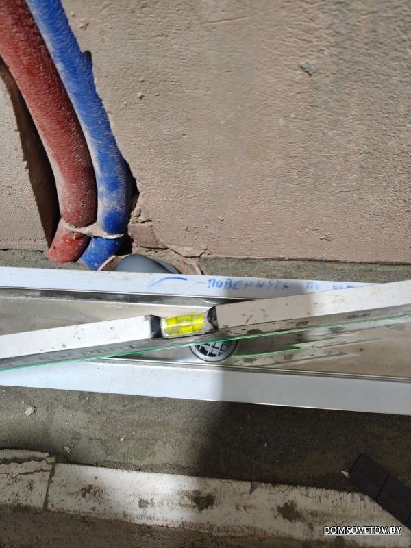

По плиточным работам перемещаемся в более сложные помещения: топочная и сан узлы. Устанавливаем трапы, готовим разуклонку.
Топочная:
Душевая:

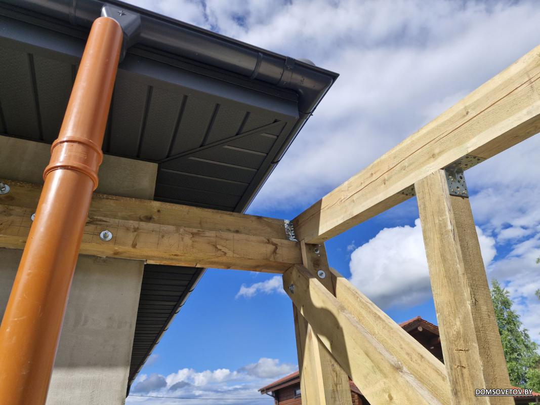

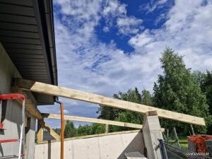

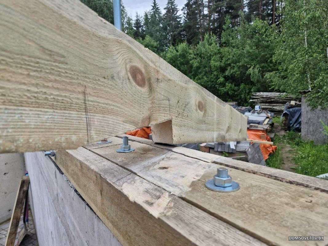

Дальше монтаж стропил.

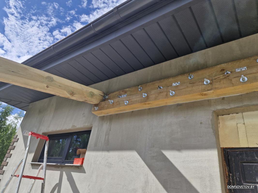

Начал монтаж стропил 100x200x6м. Угол наклона получается ~11-12 градусов, это в допусках для Забудовы. Максимальный пролет до 5.5м, за забором будет свес ~1.5м, поэтому наращиваю. Стропила крепятся к бане через опору бруса, к бетонному забору с другой стороны через шпильку 16мм на хим анкер с опиранием на маурлат. По расчету нагрузка 120кг/м2 от снега, вес ЦПЧ 50кг/м2, вес самого дерева пусть 50кг/м2, запас x1.5 (ветровые + точечные нагрузки + запас), получается что расчетная нагрузка (120+50+50)*1.5=330-350кг/м2. И вот с такой нагрузкой + максимальной длиной пролета + допустимый прогиб от 1/200 до 1/400 пролета по расчету проходят балки 100x200 причем ставить их надо достаточно часто: от 30см где пролет 5.5м.

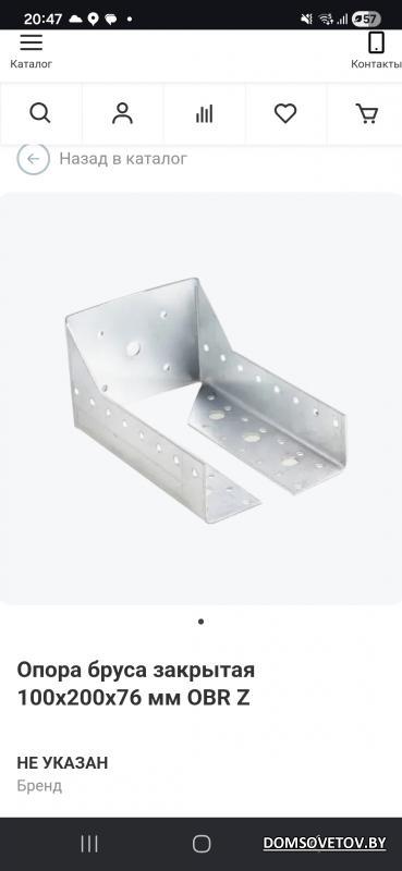

Сергей, у тебя в качестве крепежа вижу идет "опора балки", мое имхо надо от сдвига еще вкрутить сверху 8-ку конструкционную, типа такой https://domax.by/catalog/shurupy-sam...ryj.html#65983 либо пару 150-к гвоздей наискось с двух сторон.

Николай, опора вот так выглядит. Может быть открытая или закрытая. Использую разные в зависимости от доступа.
Опора закрепляется в нижний и задний брусы, сама стропила крепится в опоре через штатные крепления. Тут металл вокруг, доп крепленте не сделаешь, только штатные отверстия.
Поверх стропил будет сплошной настил из доски (как и на въездной группе), это тоже дополнительно свяжет всю конструкцию.
А вот в месте опирания на бетонный забор я еще добавлю гвоздей по совету выше помимо шпилек.

Я имел в виду вкрутить вот так
