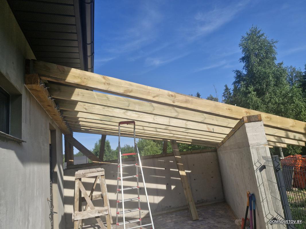

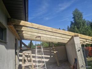

Кажется, что самое сложное закончилось. Вес одного бруса под 80кг, все уже затянул в проектное положение. Дальше обычный строительный конструктор должен быть. |

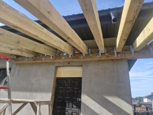

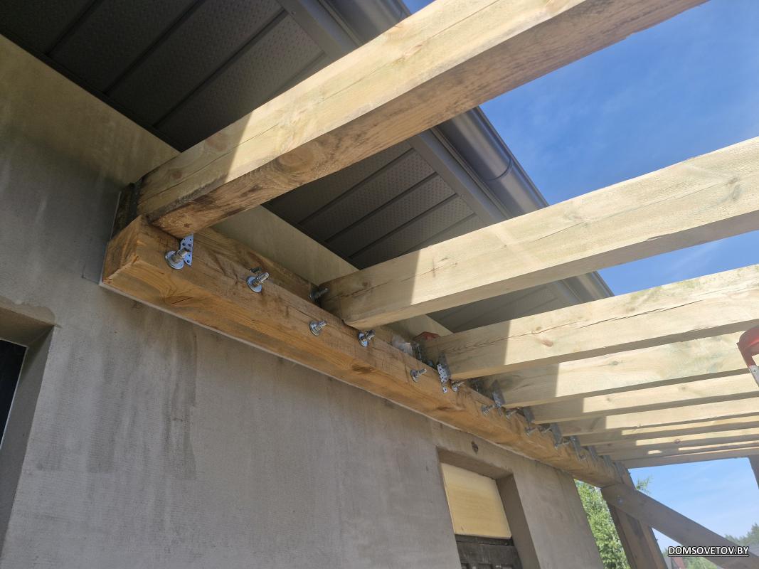

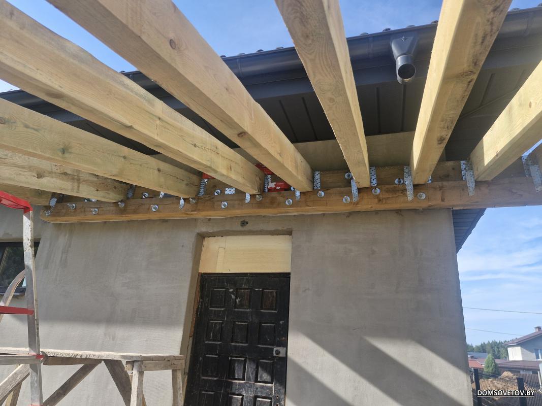

бывает , что балки ведет/винт после высыхания..
с таким сечением обычно скобами крепят (это такие большие скобы из Д8 прута..выглядят , как на избе...но зато жрен оторвешь..)тут по-всякому бывает. можно было стругануть и/или болгаркой шлифануть..и сразу заморить в какой цвет.. или будет утепление и потолок? |

Конечно покрутило и повело. Брусы мощные - где-то винт, где-то сабля, где-то все ОК.
