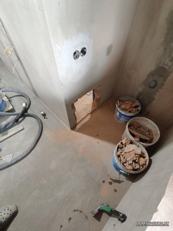

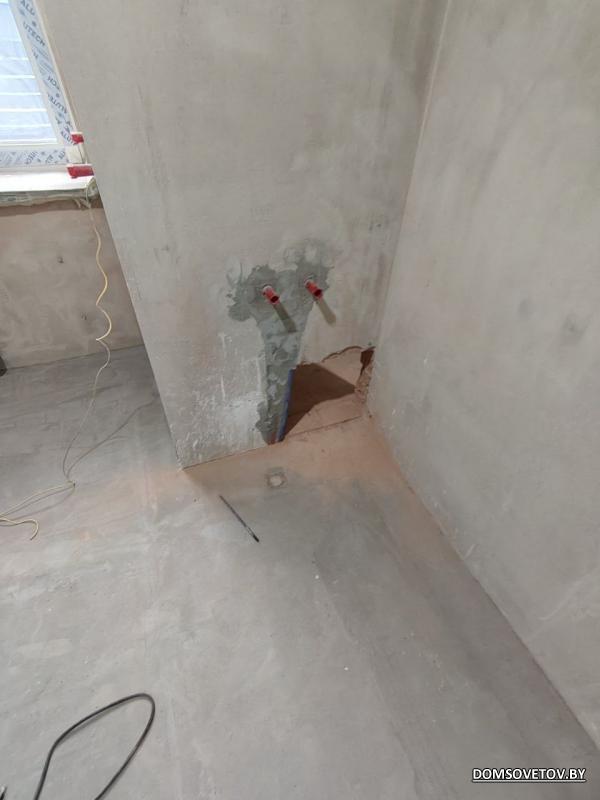

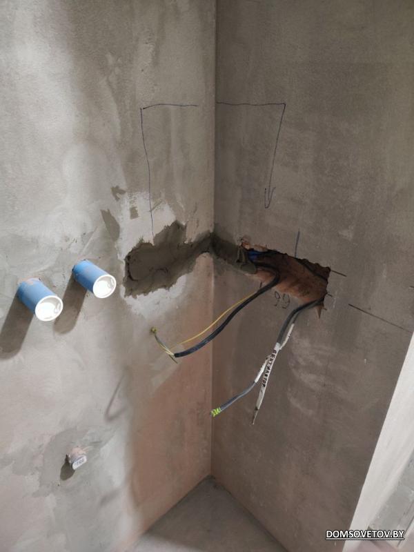

По плиточным работам перемещаемся в более сложные помещения: топочная и сан узлы. Устанавливаем трапы, готовим разуклонку.

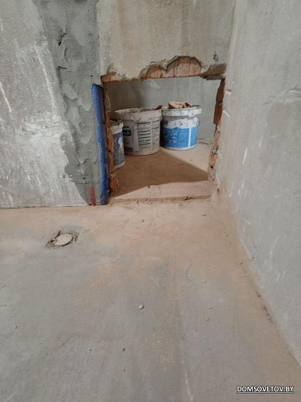

Немного также разрушаем стены чтобы создать доступ/люк для обслуживания ванны:

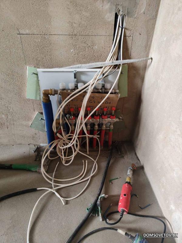

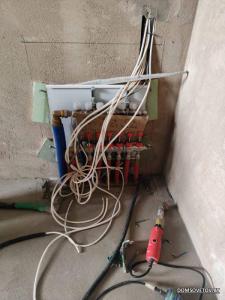

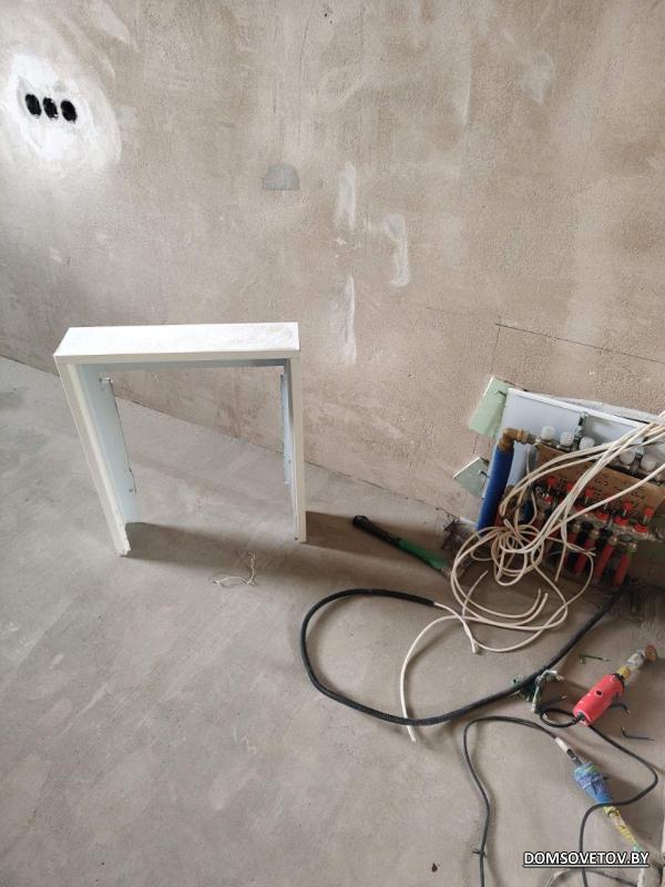

В топочной у меня вторая гребенка, тут еще на этапе разводки отопления установили сантехнический щит с зазором от стены чтобы можно было облицевать. Но все равно не удобно. Поэтому вырезали щит, облицуем за ним стенку и обратно поставим вырезанный щит на герметик + болты.
Переносим розетки. Сколько не планируй и не обдумывай - все равно будут изменения. Главное чтобы их было не много...

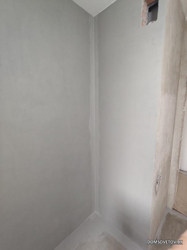

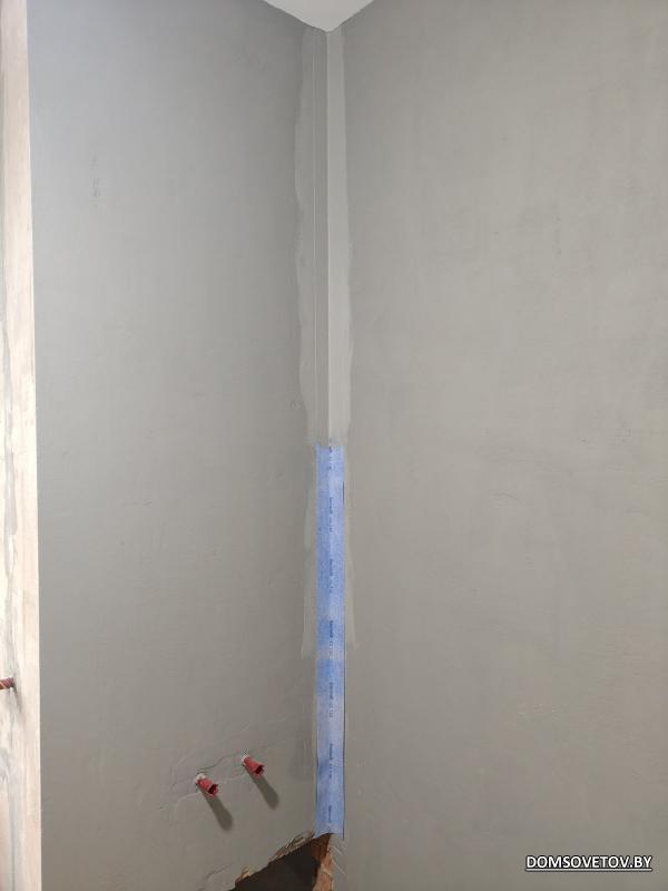

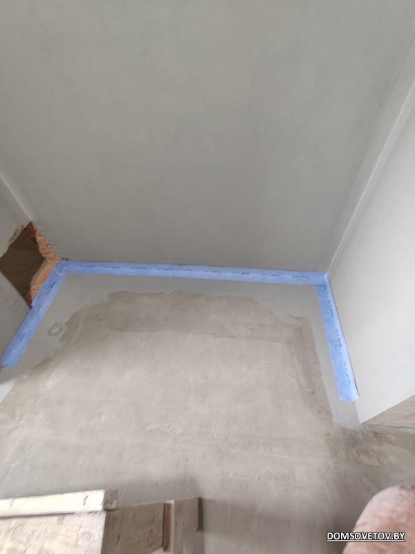

Душевая + ванна + полы в мокрых зонах покрываем гидроизоляцией в 2 слоя + лента на стыках.
