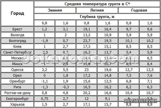

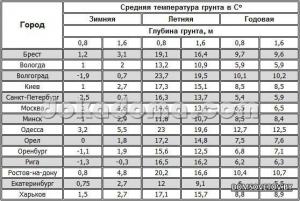

Старый 13.01.2016, 13:33   #2290 или 247714
Сообщений: 6,472
1, 2 - правильно
3 - нет. Включаетя ТП и ТП будет подогревать грунт под домом, в месяцы работы ТП грунт выйдет на режим (пальцем в небо) 22С.
выйдет на режим, но этот режим еще и поддерживать нужно будет, а это зависит от собственной температуры грунта. Какая она ? Есть графики, но это температура открытого грунта, наш грунт под домом не открыт, а теплоизолирован, по этому даже на поверхности перед теплоизолятором будет иметь какую-то свою температуру, т.е. грунт снизу прогреется. Есть подозрение что эта температура будет где-то около 10-12градусов, основываясь на температуре погребов.
