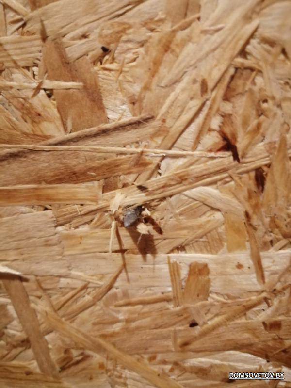

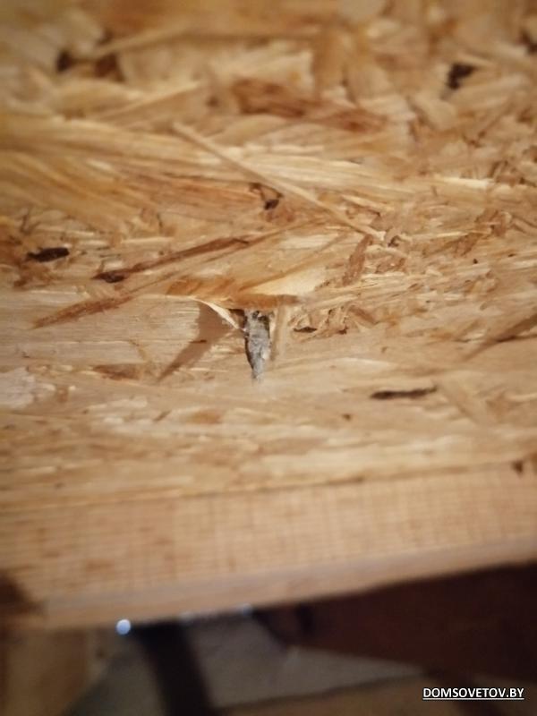

Юра, мне глубоко фиолетово от Курышева, но он по Московской обл. считается не плохим экспертом. А люди просто так кому попало денег не платят. И жду фото по морозу, что у тебя гвозди инеем с чердака не покрываются. Потому, что не у одного меня, а сплошь такое на холодном чердаке.
Прочитай еще раз, что я писал. В небольшой мороз на кровле я был, инея не было. Если, даже, в нормальный мороз иней будет, то о чем это может сказать ? Иней с гвоздей успевает испариться сразу из кристаллического состояния, не успев перейти в жидкое и что-то намочить. Да и гвозди там торчат по пол сантиметра.
Сегодня залезу, если не забуду.
