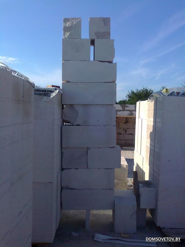

Старый 18.12.2015, 16:13   #226 или 245505
Сообщений: 6,547
Сообщение от AlexanderGr Посмотреть сообщение
не тяжело будет? ведь кирпич он тяжёлый и т.д. .
тогда посчитал, это была, вроде, треть или меньше от возможного
А, вообще, у меня плиты, один канал прямо на плите стоит. По поясу на стене совсем без проблем, там запас, мама не горюй.

@Юра Добриденев, фото знатное. Еще б на динамометр подвесить эту стопку, и докласть блоков пока подопытный не треснет.

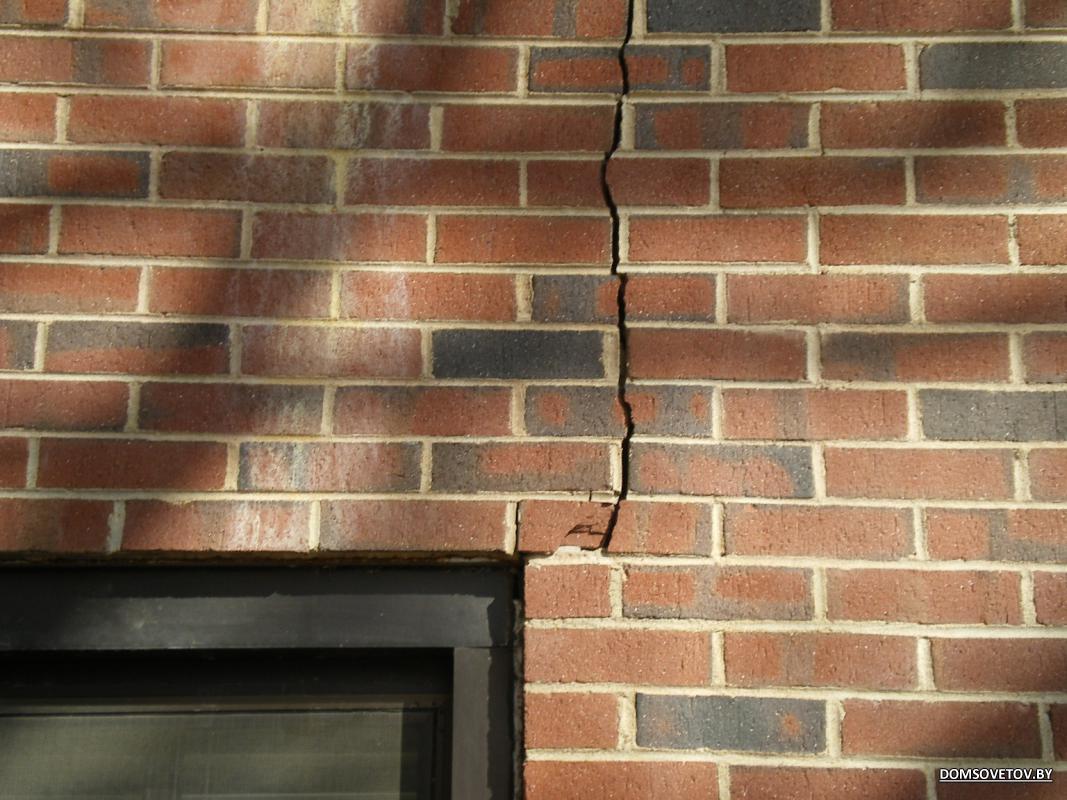

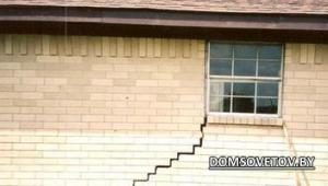

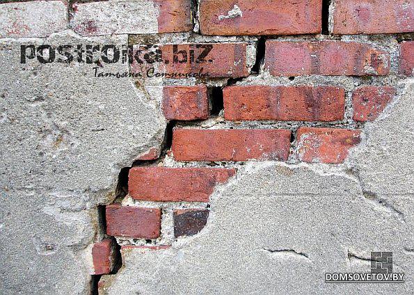

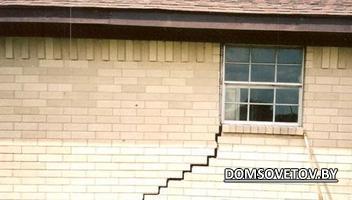

Кстати, где найти фотку треснувшего КББ блока от трещины в фундаменте? Ради интереса искал - нету. Должен поидее треснуть блок, а не клей/раствор как в случае с кирпичем
Старый 18.12.2015, 17:02   #228 или 245514
Сообщений: 6,547
не осталось больше кусков, не хотел целыми докладывать, да и цели не было, просто баловался во время перекура.
Так нафига динамометр, есть плотность и есть объем. Блоки D600 B5.1 (по испытаниям) Тут около 250кг, всего-то. B5.1 это 5,1МПа=грубо 51кг/см2. Этот кусочек около 4см шириной и 30см длиной = 120см2
120х51=6120кг на центральное сжатие. 6120/250=недогруз в 24,5 раза
и в случае с кирпичем и в случае с КББ трещина в кладке зависит от характера и причины этой трещины. Если будет трескать на прямую, то поломает любой материал.
Это одно
Это другое

Интересно просто что крепче, клеевой шов или КББ блок на разрыв 0_о
Перед установкой окон отбивал кучки клея с подоконника (как-то случайно ляпнул сам).. Дак оторвалось с куском блока. Был очень удивлен.
Старый 18.12.2015, 17:31   #230 или 245516
Сообщений: 6,547
в любом случае порвет по шву, скорее всего (с кусочками КБ или нет), концентратор напряжений там, т.е. изменение однородности материала. Хотя в КБ еще пустоты есть, но они продольные, тяжело учесть такое на глаз, расчет только покажет, но, думаю, что все равно по шву вероятнее.
