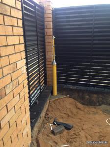

начали ввод газа. пока только наружную часть:
[url="http://www.domsovetov.by/imagehosting/2016/04/21/59635718d4af36edb.jpg"][/url

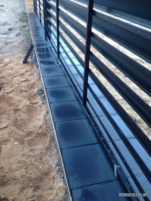

Выложили почти всю заборную ленту блоками. пока новое - ниче. посмотрим как себя поведет. ГФ пока не покрывал, сделаю на днях. швы между блоками делали на основе цемента + добавления (сорри если ошибусь) - гидроксида чего-то там. это черный порошок, подмешивается в раствор и по факту имеем окрашенный в массе шов
Александр, может я пропустил, но раньше говорили, что посмотрите, какой краской производилась окраска накрывочника. Как состояние его на текущий момент, нет ли подтеков?
d_ma вне форума Ответить с цитированием

@d_ma, ведет пока нормально, подтеков нет. надо еще будет ГФ покрыть. что за краска - я так и не уточнил. не думаю, что какая-то супер специальная. уточню на неделе...

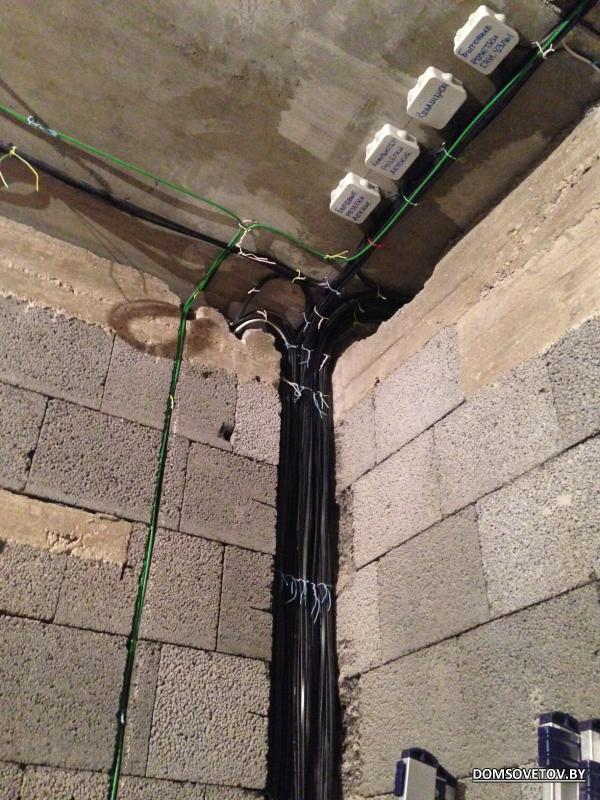

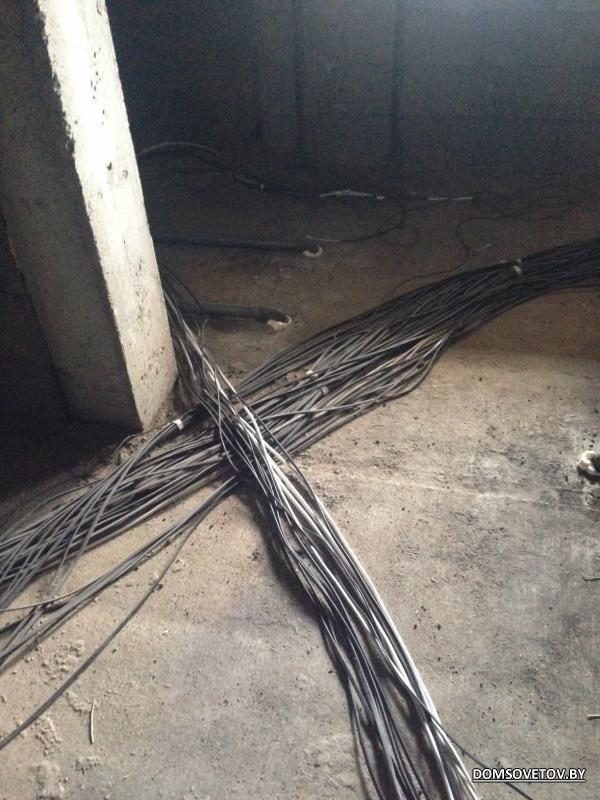

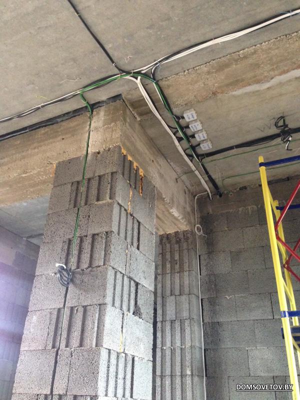

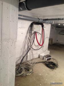

на доме движется не так быстро, как хотелось бы... прибавилось еще кабелей... проложили KNX кабель по второму этажу (на фото он зеленый). скоро будем заниматься первым.

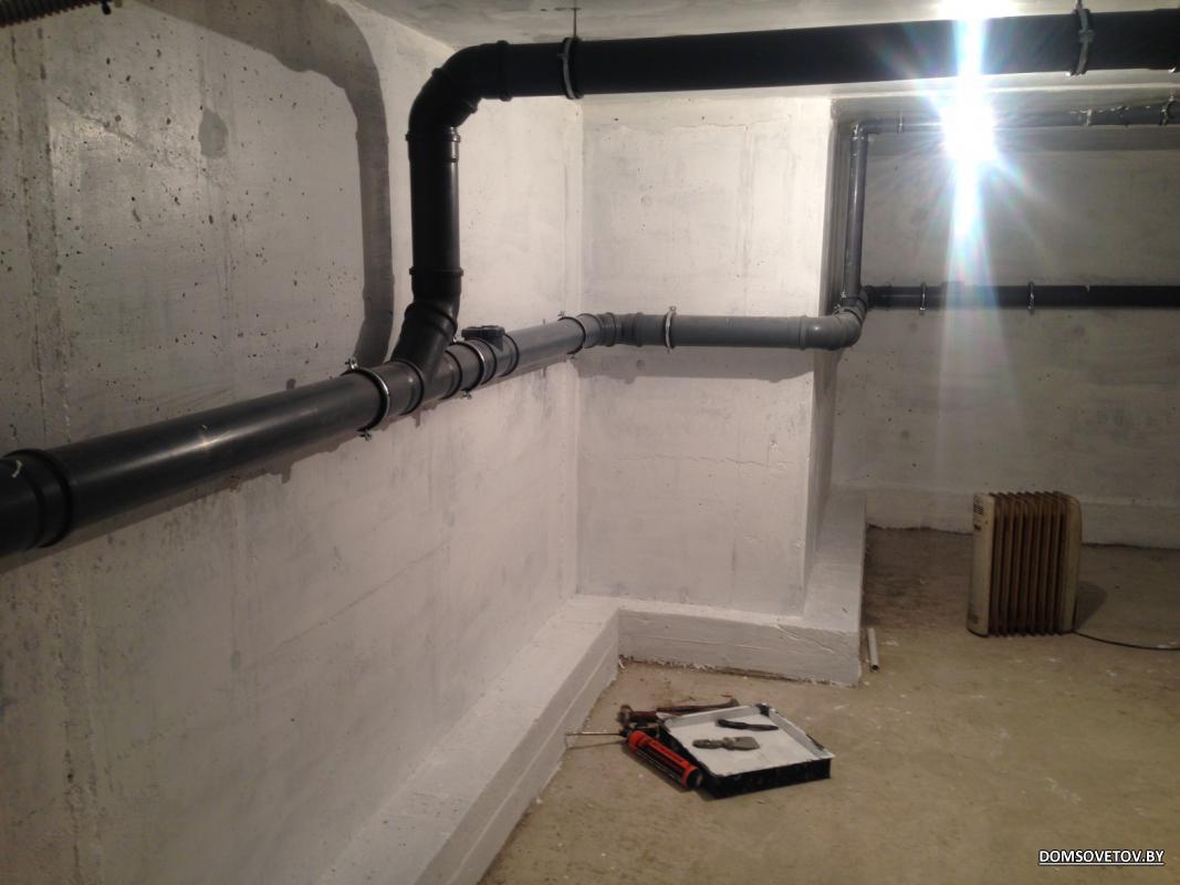

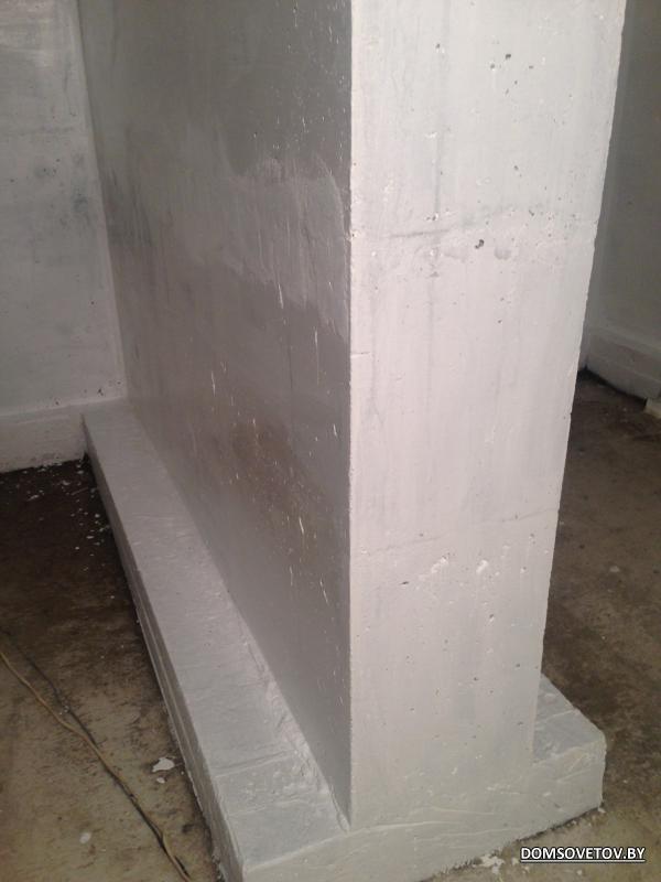

начал решать вопрос с обеспыливанем подвала. пообщался с парой технологов по данному вопросу. по стенам и потолку особенных противоречий не было - прогрунтовать и покрасить акриловой краской. что и было сделано. предварительно все помещения подполья обеспылили мегапылесосом. сейчас подвал беленький )
Также, позаделывали некоторые дырки в плитах, оставшиеся от монтажа.
А вот с полом немного сложнее... изначальный вариант, коогда предлагался пол на основании эпоксидной смеси, по факту не подошел. пол не выровнен, и эпоксидная смесь будет нивелировать его, что будет оочень дорого. решили, что наверное наилучший вариант тоже прогрунтовать и покрасить акриловой эмалью. все равно там нечасто кто то ходить будет... но это будет делаться чуть позже.

@AAR, сейчас в строймагах есть наборы "сделай сам" вроде "пол в гараже". На разные площади. В комплекте банка "краски", вроде полиуретановая двухкомпонентная, и пакет "чипсов". Красится валиком или кисточкой, а чипсы сверху посыпаются. Вполне приличный вид.
ВадимВз делал такой хренью.
зы. Нашёл ссылочку http://sdelaypol.by/

Кстати там есть серая смола. 2 млна на 50 м2 если валиком.
@Kuzbar, "чипсы" посыпка декоративная, чтоб пол был веселее

@AAR, самое..самсое важное-=иметь точную карту коробок.
ибо поттом взрывать потолки-дорого будет.
(товарищ как-то кабелек менял на своей хай энд акустике.-полы в зале пошли прахом.)
