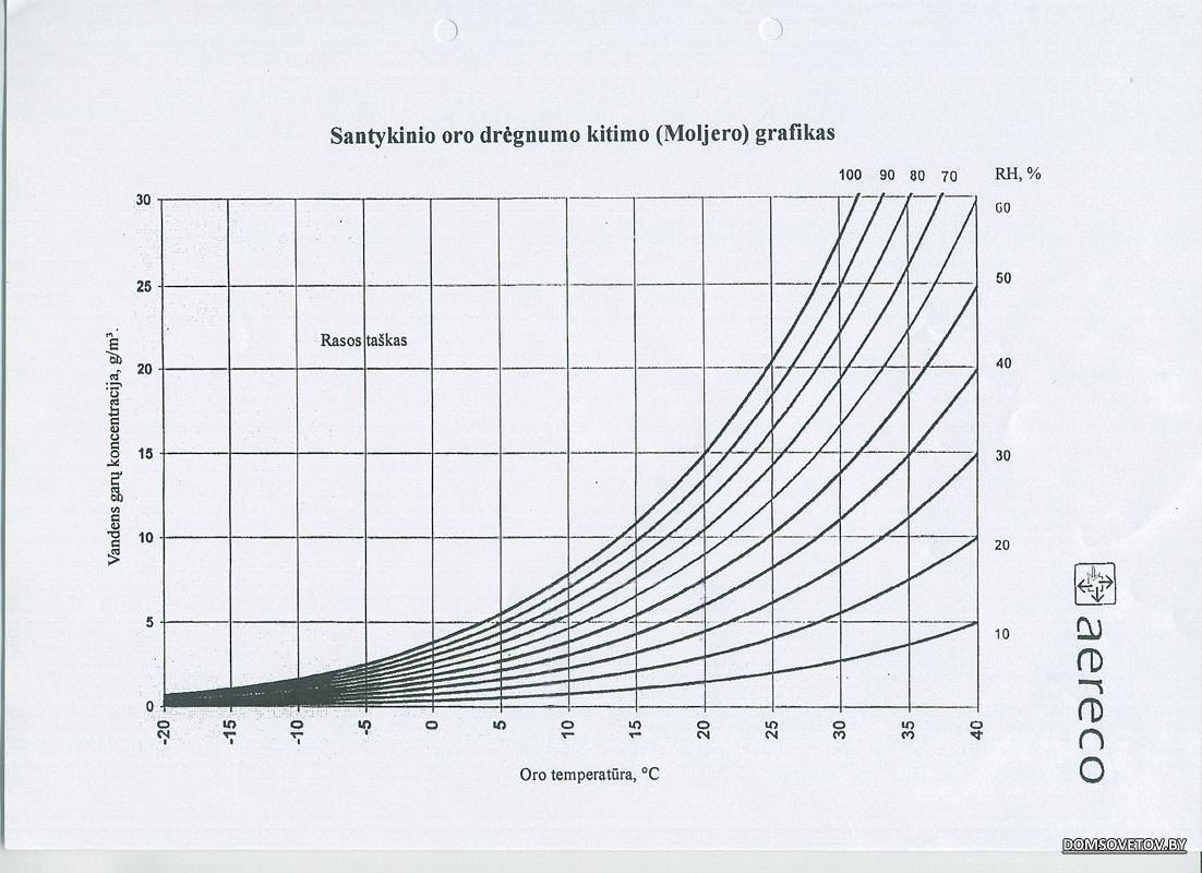

@Юра Добриденев, я про относительную влажность и говорю.
кстати ваша картинка подтверждает описанные мною характеристики благоприятного климата.
Понятное дело что абсолютная влажность не меняется при изменении температуры, а вот относительная меняется. Именно про относительную влажность пишу я и на Вашей диаграмме америкосы или кто там... И именно про эту влажность говорят производители паркета.
Относительная влажность завист только от абсолютной, температуры и давления.
При нагреве давление не меняется, абсолютная как верно тут все пишут остается одинаковой.
Понятное дело что из-за повышения температуры падает относительная влажность.
Чем больше греем, тем больше сушим. Греем под окнами - сушим под окнами...
Греем равномерно комнату ТП и(или) ТС - имеем меньшую температуру воздуха -> большую влажность. Меньше сушим короче.
Давайте, парируйте, в бой! =)
Я абсолютную влажность никогда в виду не имел. Абсолютной влажностью, вообще, мало где оперируют.
Что парировать ? Разницу в 1-2 градуса и бОльшую влажность при этом ? По диаграмме Молье видно что в диапазоне от 30 до 40% для увеличения влажности на 2% нужно понижение температуры примерно на 1гр, т.е. даже если ТП действительно позволяют держать t наже на 1-2 градуса, мы поимеем влажность на 2-4% выше. Это довольно мало чтобы ощутить и повлиять на здоровье, но зато радиаторы под окнами позволят в большинстве стандартных существующих помещений прогреть оконную зону при более высокой влажности. При ТП очень вероятно что даже при возможности поднять каким-то образом влажность вы не сможете этого сделать не получив конденсат. Так что все относительно. При влажности в районе 20% разница будет более существенной, конечно, но в 1-2 градуса ниже, которые можно делать при ТП, я не сильно верю, хотя хорошо бы было.
В этой диаграмме, кстати, можно посмотреть при какой температуре поверхности на ней выпадет конденсат при ваших вводных условиях. Если не разберётесь подскажу.
