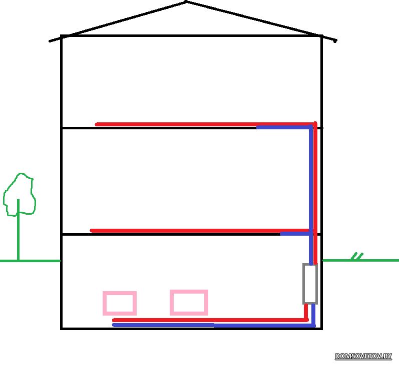

@sergN, мы приняты на работу? Нудных клиентов убеждать?
@evg, ты вообще утеплитель из под пола убери Когда ты уже научишься читать что написано, не фантазируя.... ))) Ладно, в честь щёдриков, ещё раз ))
На картинке нарисован мой дом в разрезе
Первый и второй этаж +20, цоколь +12.
Общие теплопотери дома 30 кВт/ч, в том числе каждого этажа по 10 кВт/ч
Система отопления комбинированая, в цоколе только радиаторы. Подача на ТП 35, обратка 30. Радиаторы 60 и 50. Общая подача 60, обратка 45. Везде под стяжкой ЭППС и плитка.
Задрала меня плитка, хочу ламинат, но для сохранения +20, мне придётся поднять подачу на ТП до 40 градусов.
А теперь вопросы:
1) Изменятся ли теплопотери моего дома?
2) Изменится ли дельта теплоносителя по этажам и как если изменится?
3) Изменится ли общая котловая дельта?
4) Изменится ли расход газа, как и почему?
Ну и наверное ещё один... Что произойдёт, если я кину на пол шубы жены и остатки пеноплекса? )) Точнее самое главное: изменится ли у меня от этого расход газа?

@evg, ничё что про ПГС заговорили после твоих замечаний про -20?
Может и пруф есть на упоминание ПГСа в моём первом сообщении, которое ты пытаешься до сих пор оспорить? )) Я же раз пять повторил "читаем внимательно и не домысливаем"!!!!! И сколько раз я повторил слово "внутри помещения"? Даже про сауну упоминал! Ну да ладно... Спишем на праздничную невнимательность Оказывается вот ведь какие бывают варианты, а не только -20 под полом!

Уговорил Про ПГС ты придумал, а про -20 я, тк ты не соглашался, что он работает как утеплитель. Возможно в одно время мы говорили про разные вещи, в другое про одни и те же, но в итоге у каждого свои представления ситуации в голове
Как итог всех споров можно только констатировать, что использование на полу ламината вместо плитки может повлечь увеличение расхода газа от 0 до 2,8 процентов, которое для одних находится в пределах арифметической погрешности, а другие считают это приличным увеличением.
Для справки читателей: средний расход газа среднего дома 150-200 м2 составляет 300-500 кубов в месяц. Соответственно перерасход газа от 0 до 14 кубов в месяц, что в денежном выражении по зимнему тарифу это максимум 0,6 бакса, а по тарифу полного возмещения 2,1 доллара в месяц.
На этом споры можно окончить.... наверное Аминь
