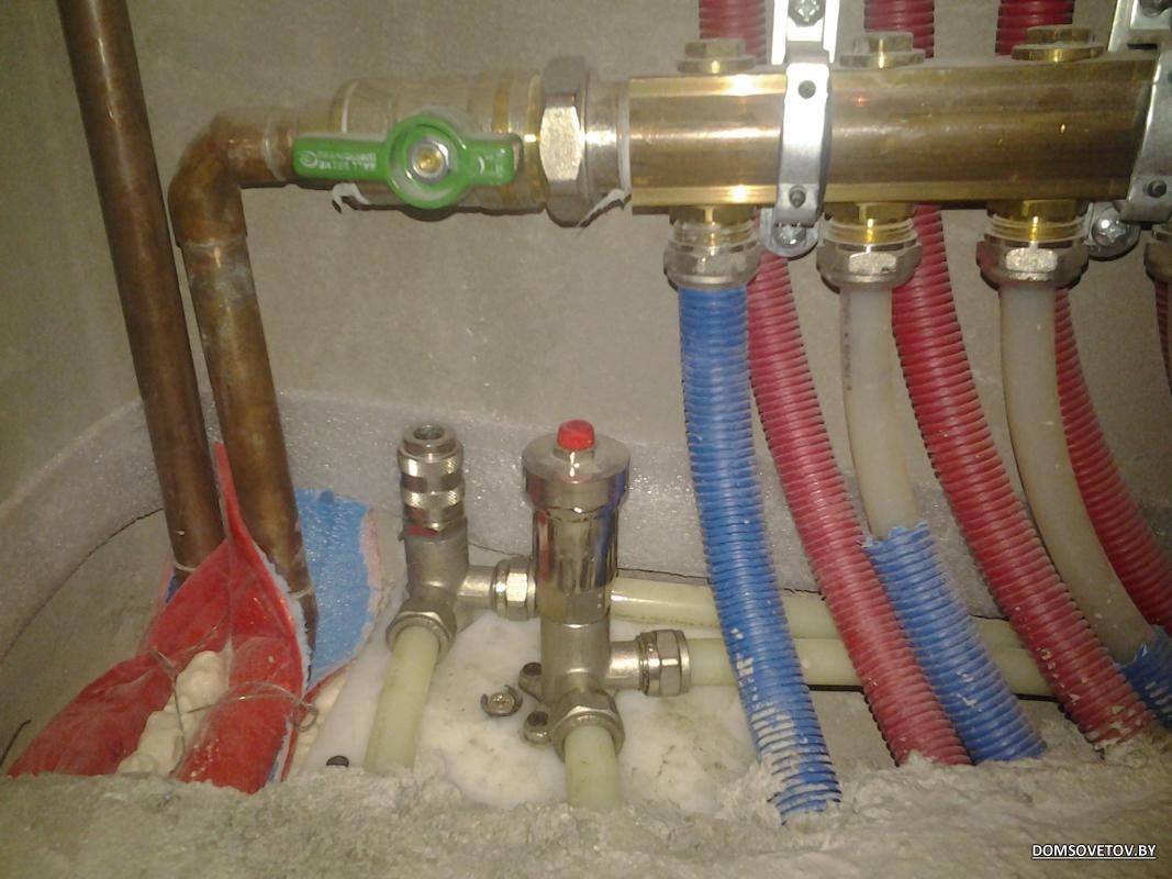

От гребенки с первого этажа, тянул теплый пол на второй этаж и ставил развоздушники, как тут советовали.
@Славка,
