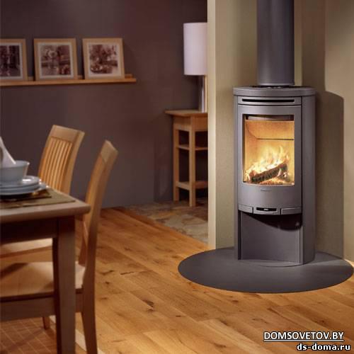

Поэтому я сразу решил не строить встроенный камин а поставить печь-камин.. в уголок.
почти буржуйка кстати :
Примерно так:
Только дымоход все ж в стене хочу спрятать... ибо перекрытия по балкам, а всякие вставки в потолке мне не нравится.

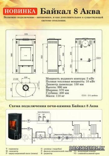

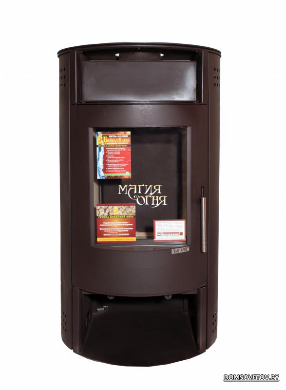

Вот именно эту, с водяной рубашкой, будет мне греть полы и стены, они будут работать как ТА в этом случае.
Видел у человека такую печь, уже пару лет без нареканий, качество отличное (для меня) и цена классная.
