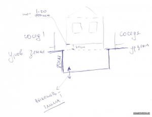

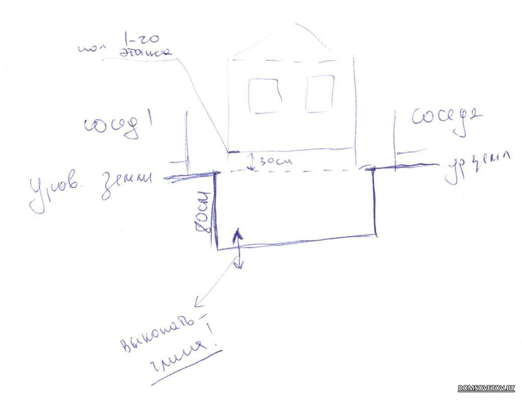

Есть мысль заменить монолит на фбс для удешевления:
ситуация следующая:
участок сам ниже находиться, чем у соседей, на сантов 80 от их уровня земли (они подсыпались). Т.е. По сути, заглубляясь в землю на сантов 30 на подготовку под блоки, геология не важна. Сама часть с блоками уже получиться на земле с существующей сейчас отметки, потом эта часть на 80-90 см засыпится песком и над уровнем земли останется где-то сантов 30 до уровня пола первого этажа. Нормально так или все-таки делать геологию?
