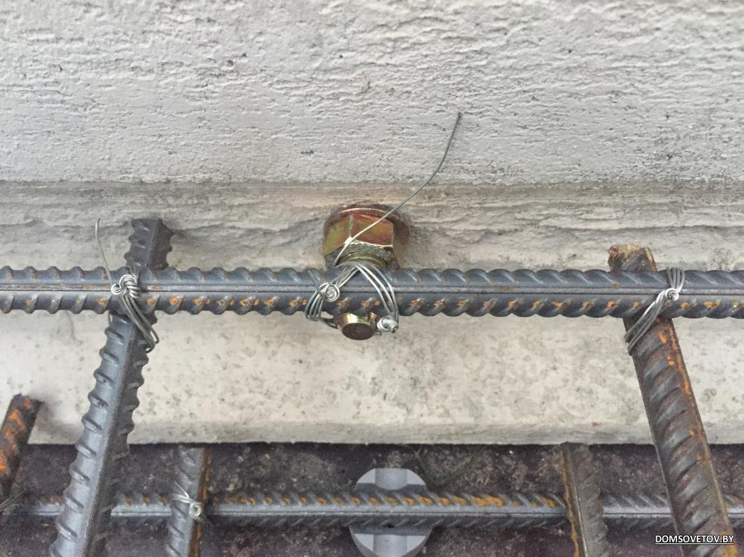

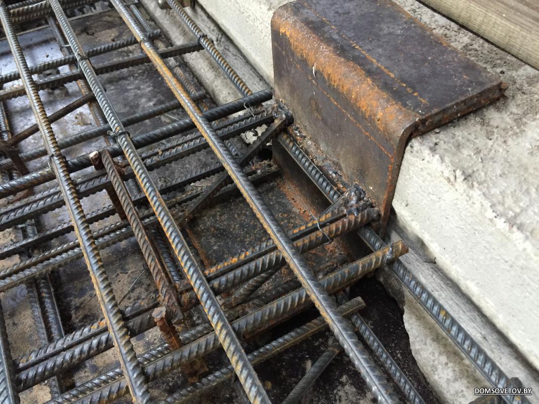

@IT_Prof, то есть при любом раскладе все держится на сварном шве? Где тут перестраховка? Имхо не лучшее решение.
Старый 08.09.2016, 23:09   #232 или 271629
Lama
Аватар для Lama
Регистрация: 05.09.2014
Сообщений: 2,857
Это не то что я подумал , ничего избыточного не вижу, но более всего не понимаю в чем по деньгам затратность?
Швы правда должны быть не такими как на фото, я полагаю это пока чисто "прихватка".
Я бы шел по проекту.

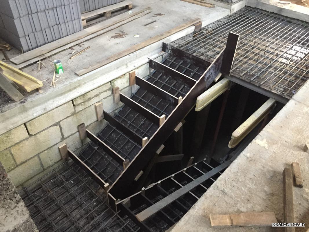

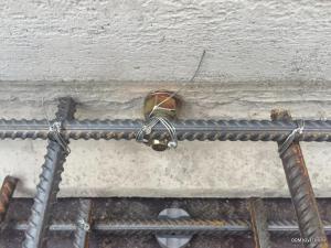

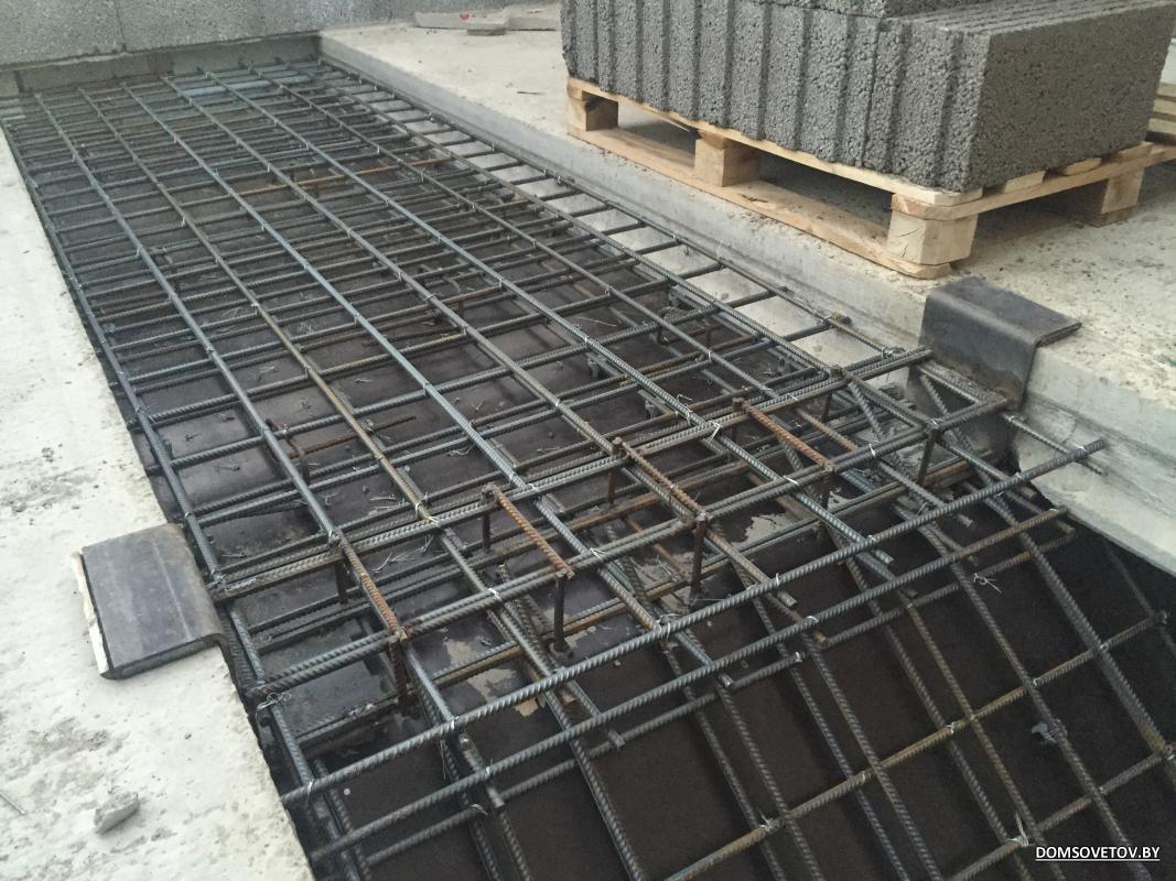

В итоге армировали так:
1. Усилили уголки дополнительными связями, все проварили
2. Наварили усиленную балку из сдвоенной арматуры к уголкам.
3. Завели арматуру в замки плит
4. Через каждый метр закрепили в плитах анкера, на которые завели арматуру.
Общее армирование получилось вот такое:
IT_Prof вне форума Ответить с цитированием

Первый раз вижу нержавую арматуру. красиво армировано!

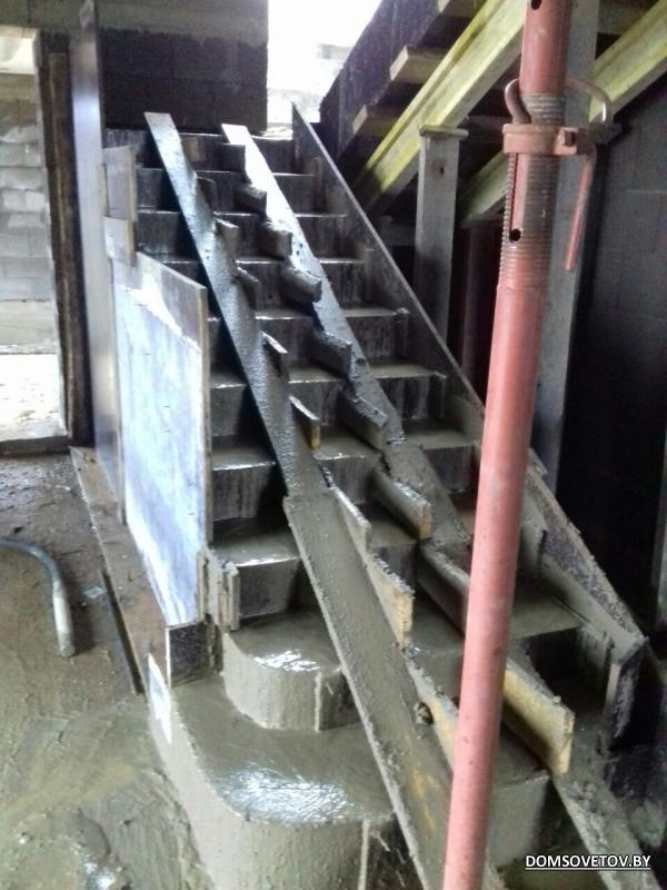

Так как у меня уже было готово перекрытие 2го этажа, то лестницы пришлось заливать через люк на чердаке. Получилось как в том анекдоте про мужика, который мотор в машине через выхлопную трубу чинил.
Все усугубилось тем, что бетон вроде сразу был нормальный в миксере, а потом пошел очень жидкий (для лестницы). Стал перетекать через ступени под своим весом, вибратор очень сложно было использовать - мгновенно все сползало вниз.
Но мы справились, убив на заливку и выравнивание целый день.

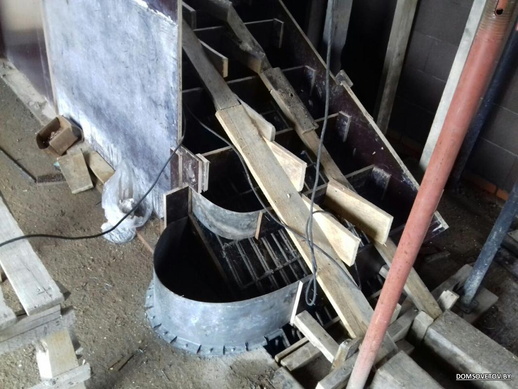

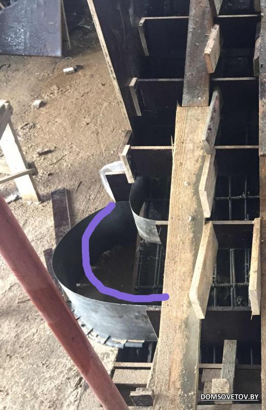

Попросил строителей немного отступить от проекта и сделать первую ступень немного закругленной. На их вкус - вышло неплохо:
Пришлось срочно переделывать ТехЗадание:

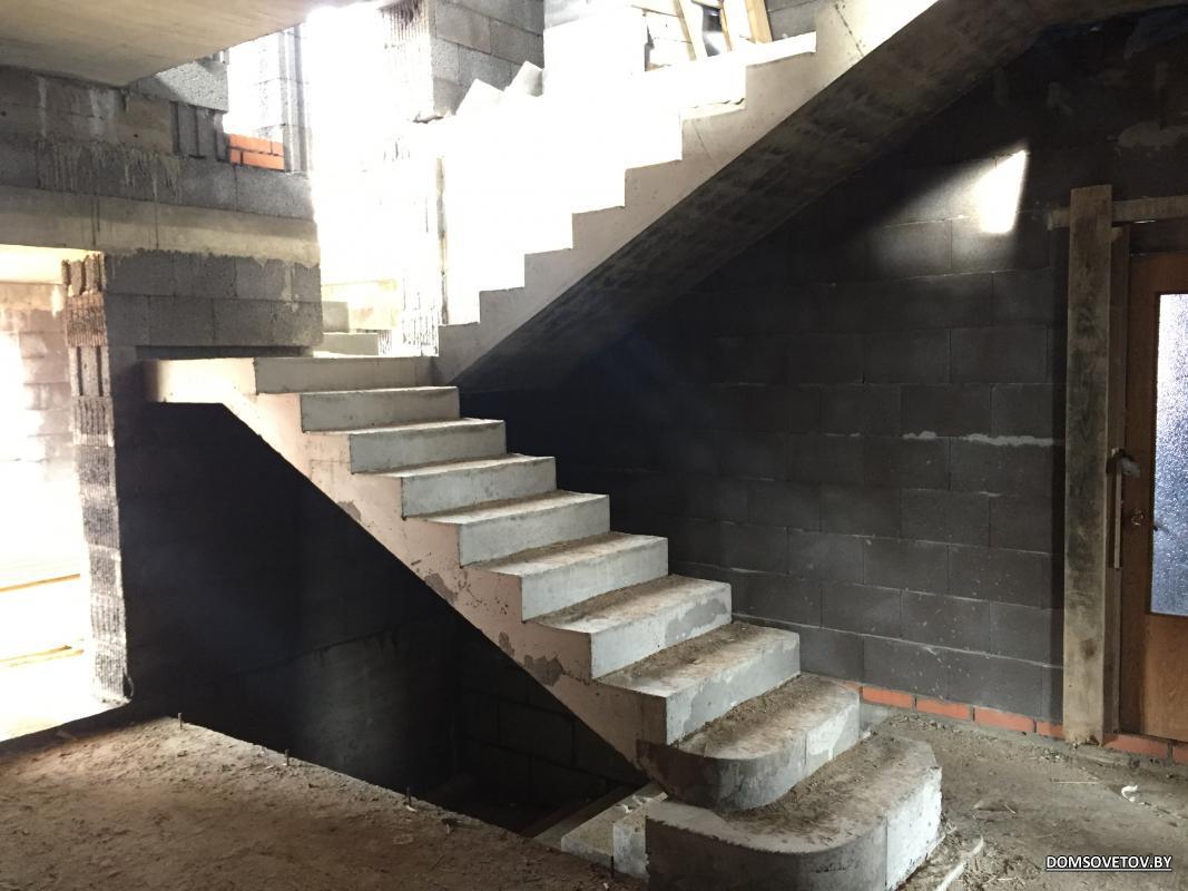

В результате вышло как нужно
Вот такая получилась красавица

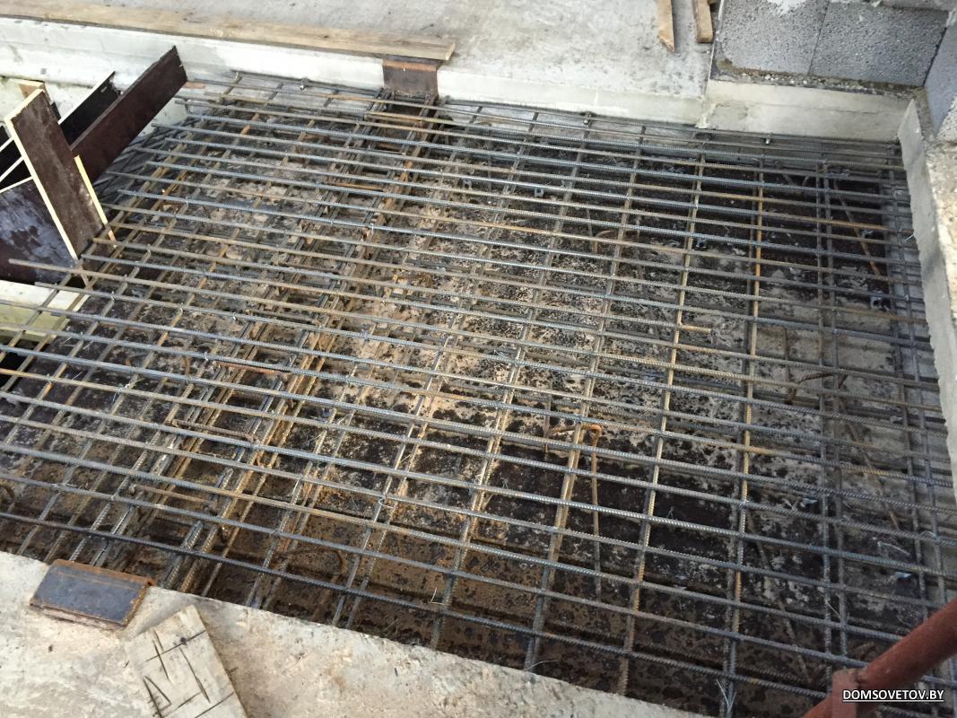

Сообщение от IT_Prof Посмотреть сообщение
Общее армирование получилось вот такое:[/url]
Перед заливкой пылесосили? На фото площадки стружки много.
А так красиво безусловно.
Я когда заливал, единственное жалею, что не пропылесосил, перекрытие местами не идеальное, но это мелкие нюансы...
