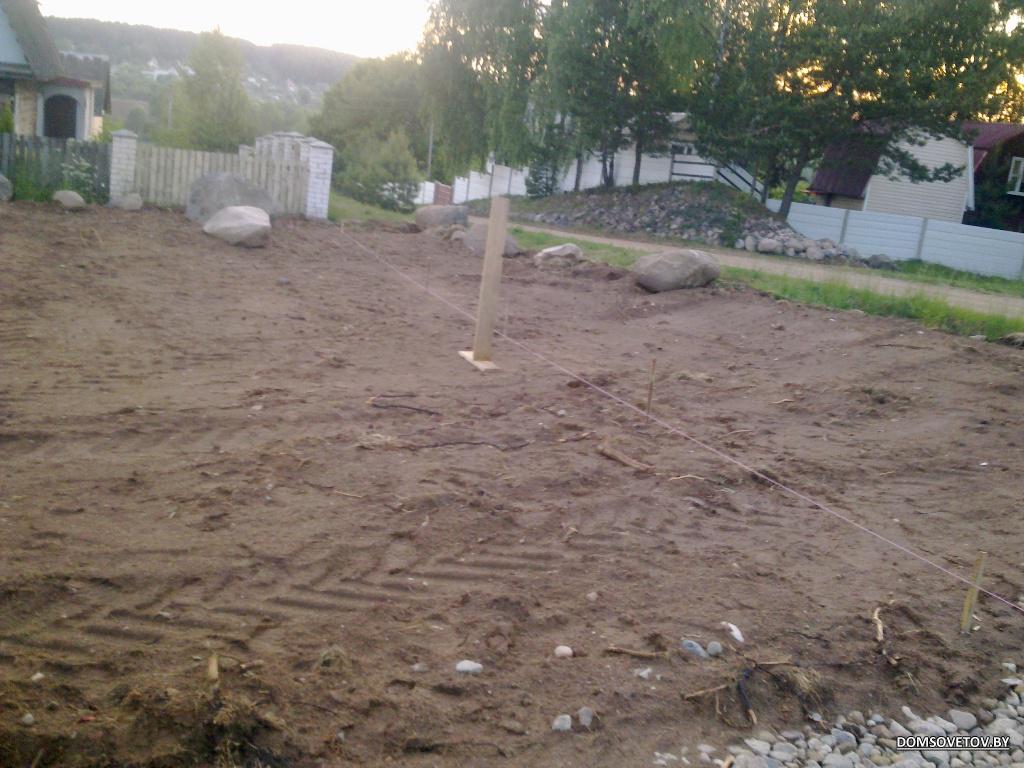

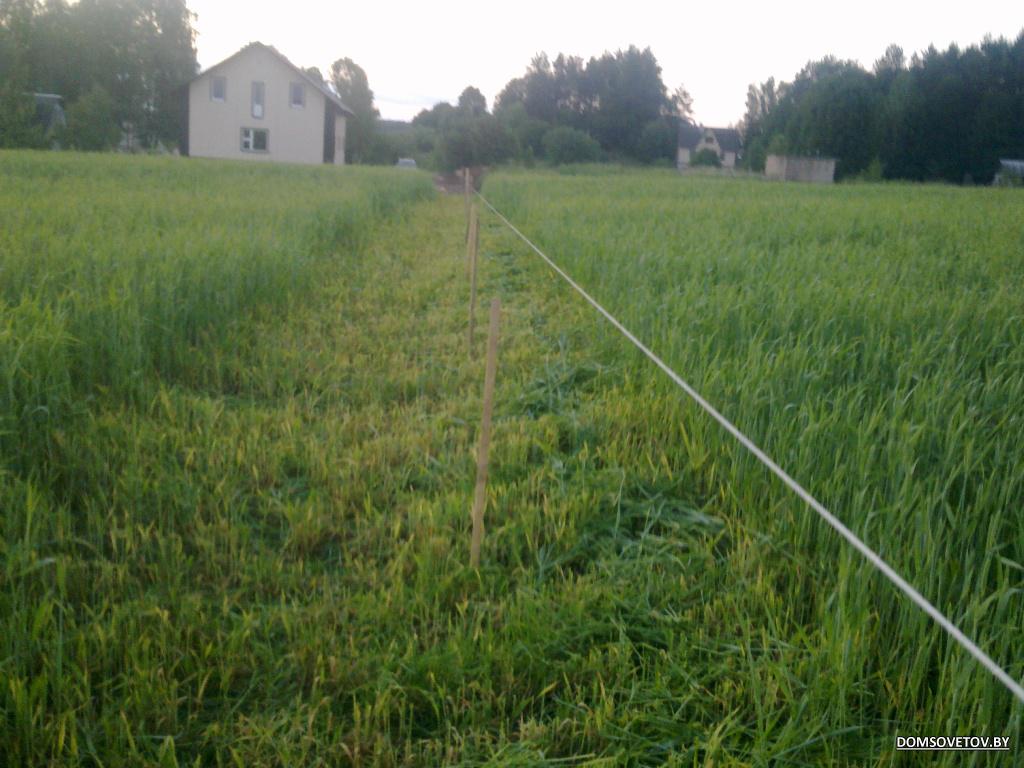

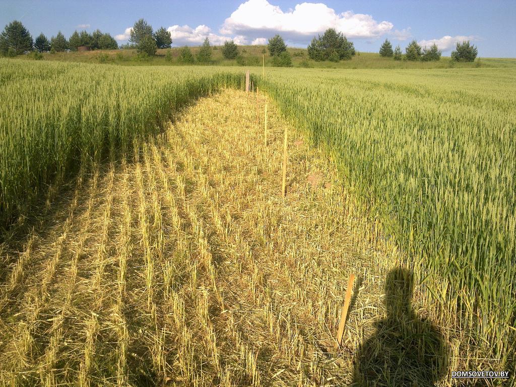

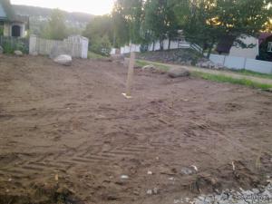

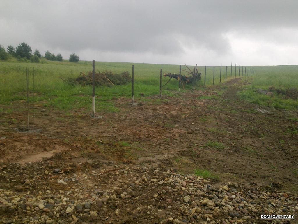

Разметка:

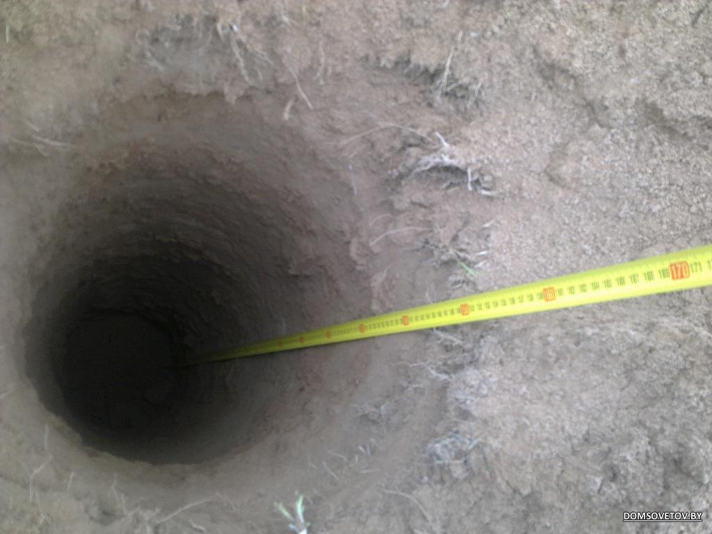

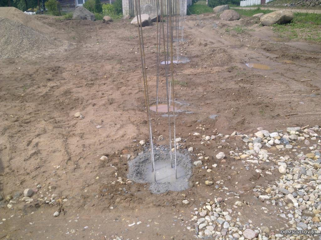

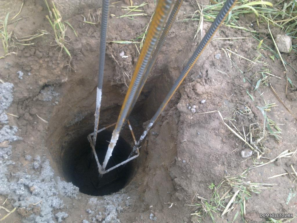

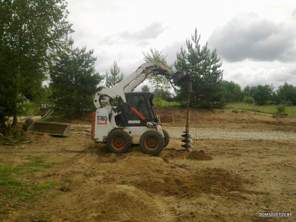

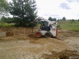

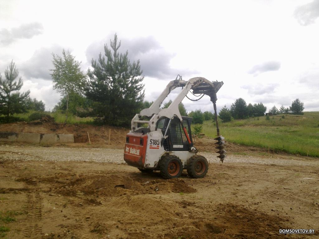

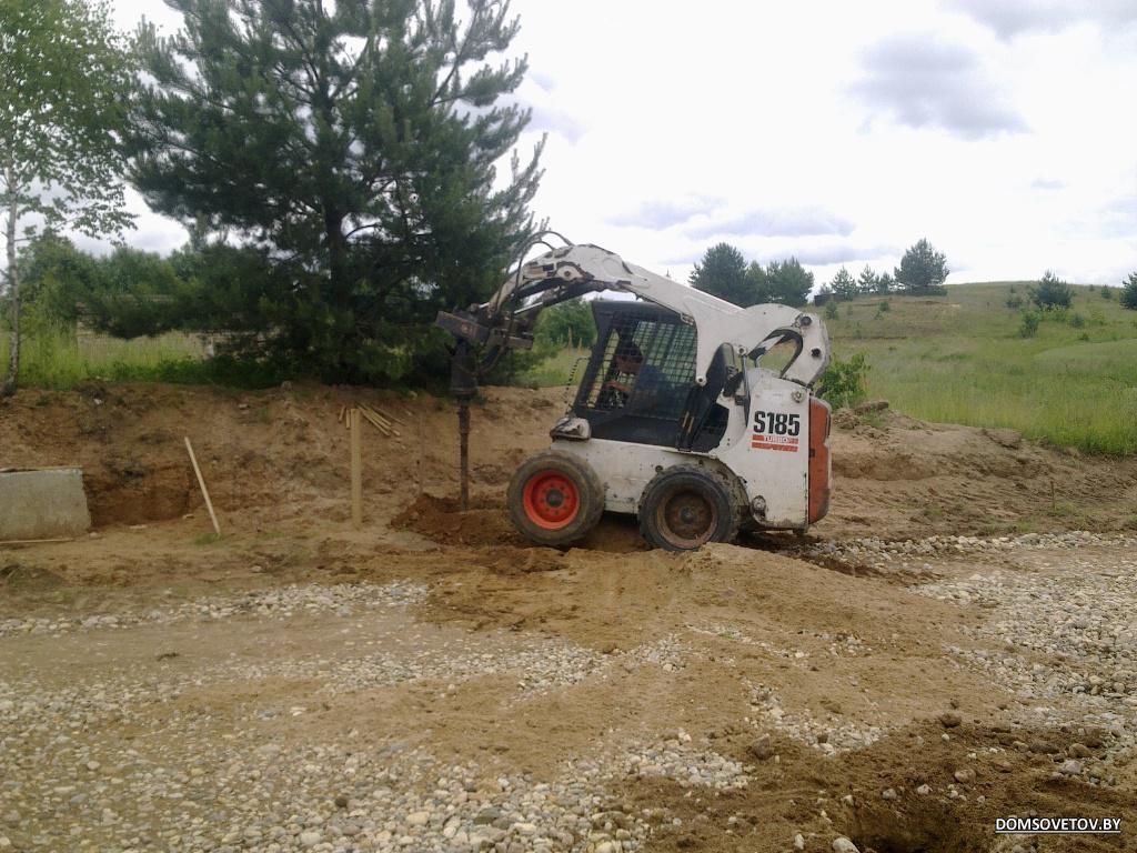

Чудо техники:
Большие ямки с фасада (плюс боковые ворока и калитка, плюс на углах везде) 40см на 2м:
Маленькие по сторонам 30см на 1.5м:

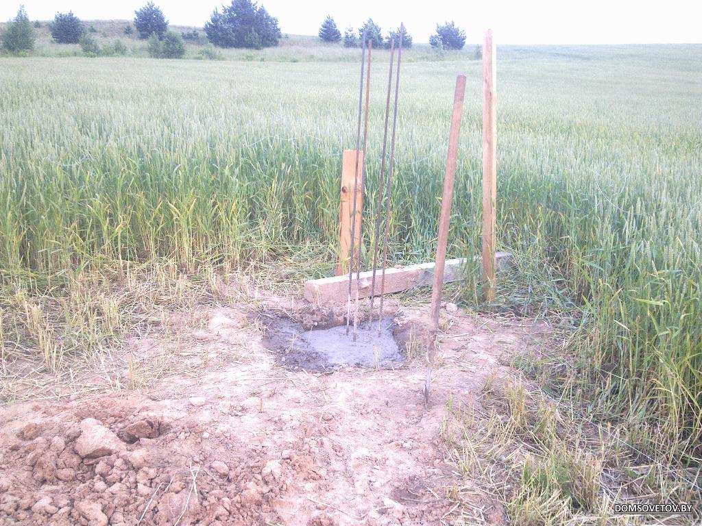

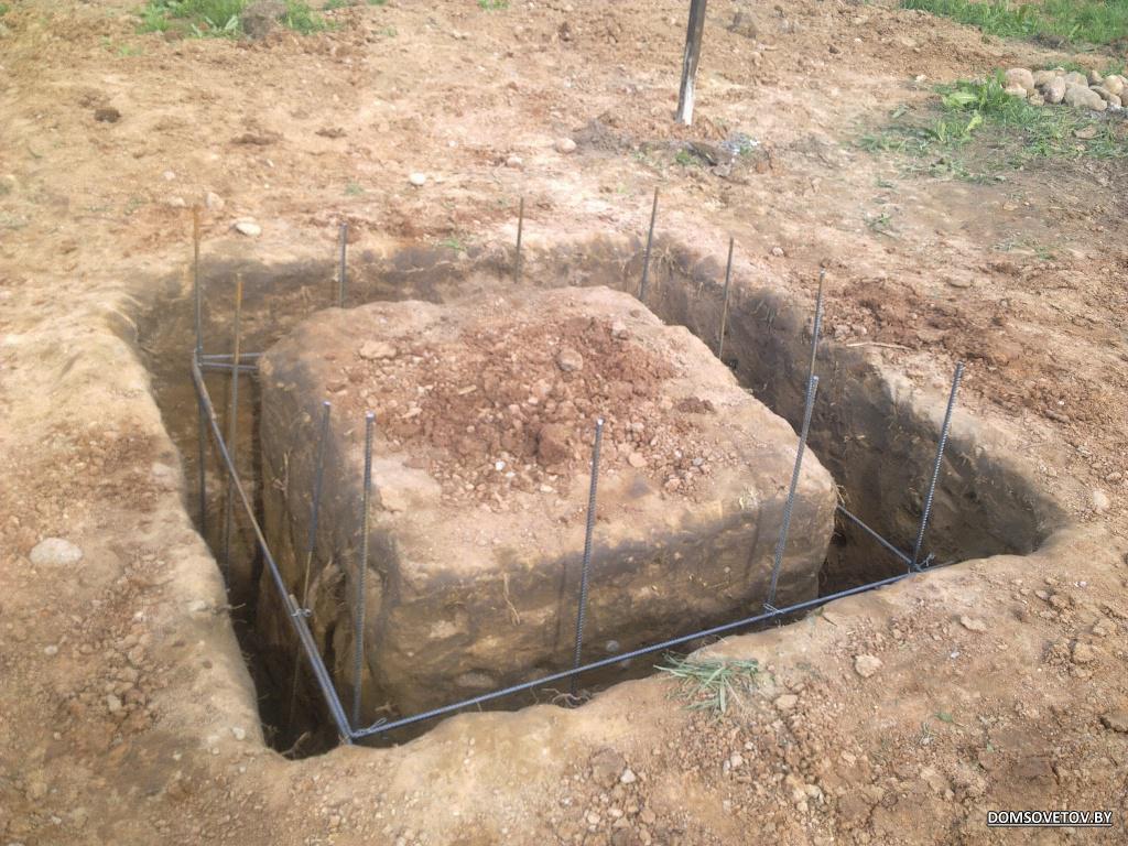

Две ямки подряд прокопать не смог, огромный камень валун на глубине ~40см под ними. Камень, наверное метра 4. Думаю расчистить и прямо на нем забетонировать, можно засверлится и вставить арматуру...

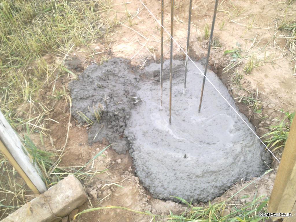

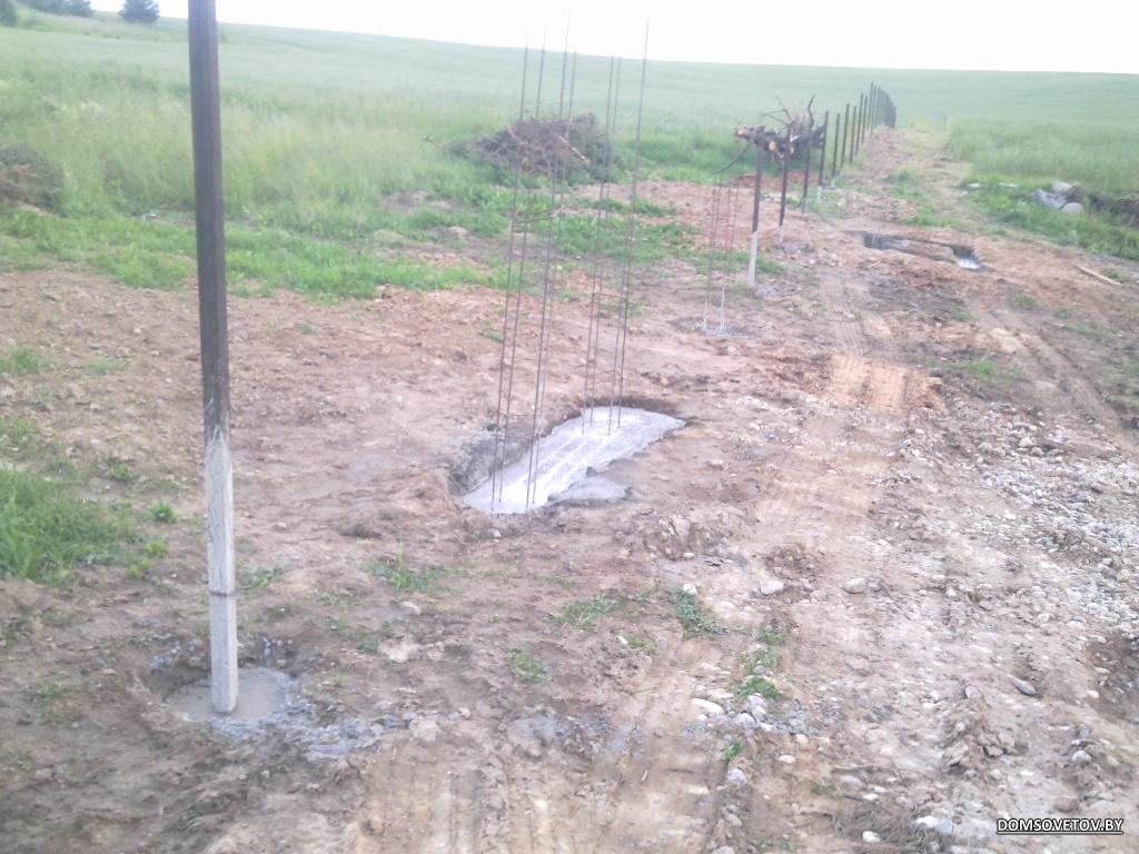

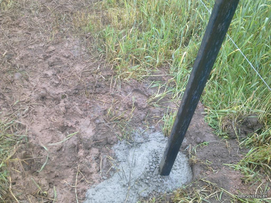

Большую часть в субботу залили. Бетон заказан на утро, М300 на щебне. Хотел взять 3-х подсобников, один подвел, с*ка, как можно на бетоне(!), ну скажи ты заранее.
Гнали двумя бригадами, я с 2 подсобниками и сосед согласился участвовать со своей стороны с 2-я сыновьями. Спасибо соседу, не каждый согласится, другой бы сказал, ты затеял, ты и расхлебывай.
В общем 2-а рейса 6 куб + 4 куб. Залита линия на фасаде, 100 метровые линии обе залиты, почти, на каждой осталось по 3-4 ямки. Осталась полностью тыльная линия.
Хотел заказать бетон на воскресенье, но не тут то было, никто не работает. Можно с Минска, но доставка - ценник в два раза.
Да, миксер я догнал в деревне, приехали одновременно с ним и дождем, который начался, как только я открыл дверь машины и не прекращался весь день. Сначала я злился на силы природы, но к вечеру, когда последний бетон отбивали ломиком, понял, что оказывается нам повезло с погодой.

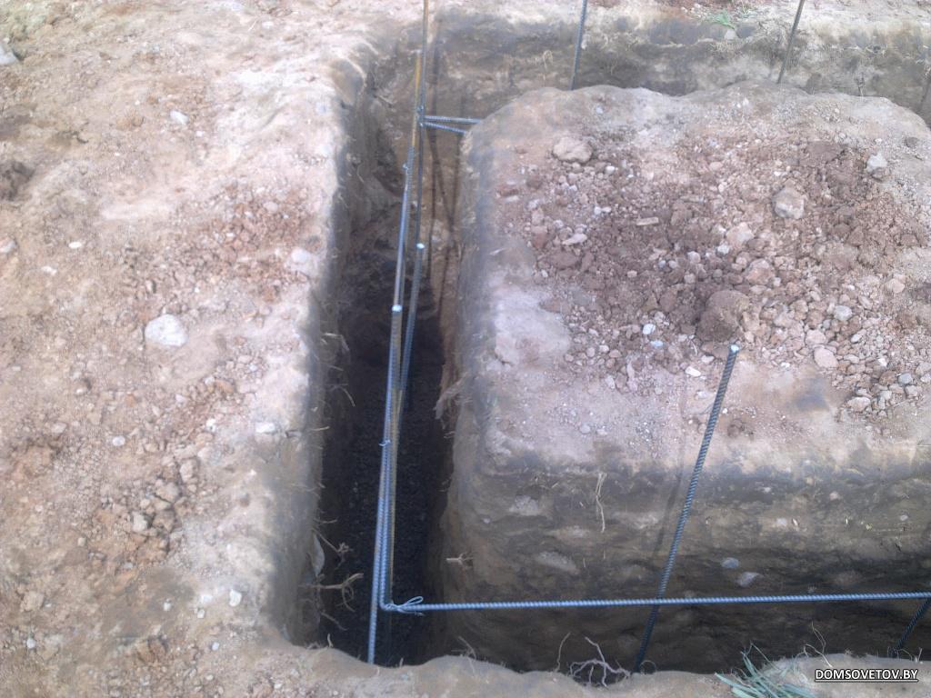

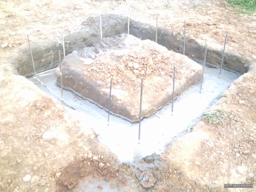

Так как бетона нам не дали, пришлось оформлять прообраз будущего туалета:
1.3 м глубиной, 1.7х1.7м, ширина ленты 30 см. Грунт за плодородкой - красная глина.

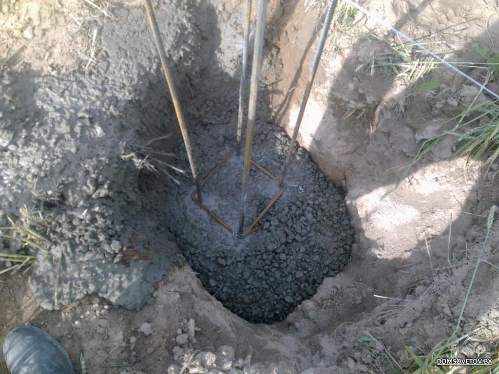

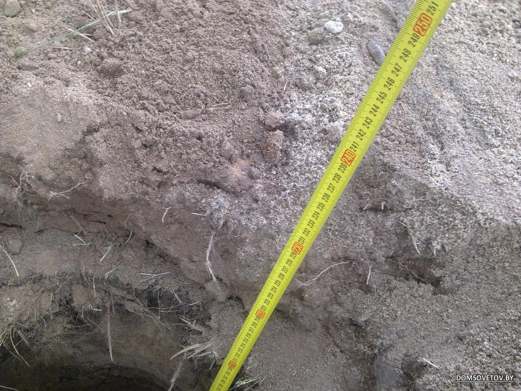

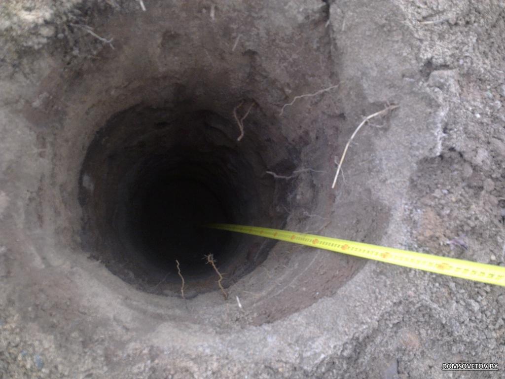

В общем с фасада будут бессерные столбики и закладка кирпичом. Я вот только думаю, правильные ли я арматурные каркасы сделал. рамки 20х20 см. По идее под дырки бессера должны подойти?
Кстати каркасы я делал 4-х метровые, из расчета 2 метра в землю, 2 наружу. Сегодня прошелся промерял, что торчат. Некоторые 2 метра, некоторые 1.5, это получается, что чудо техники местами разогнался и насверлил мне дырки не 2, а 2.5(таких только несколько) метра.... ))

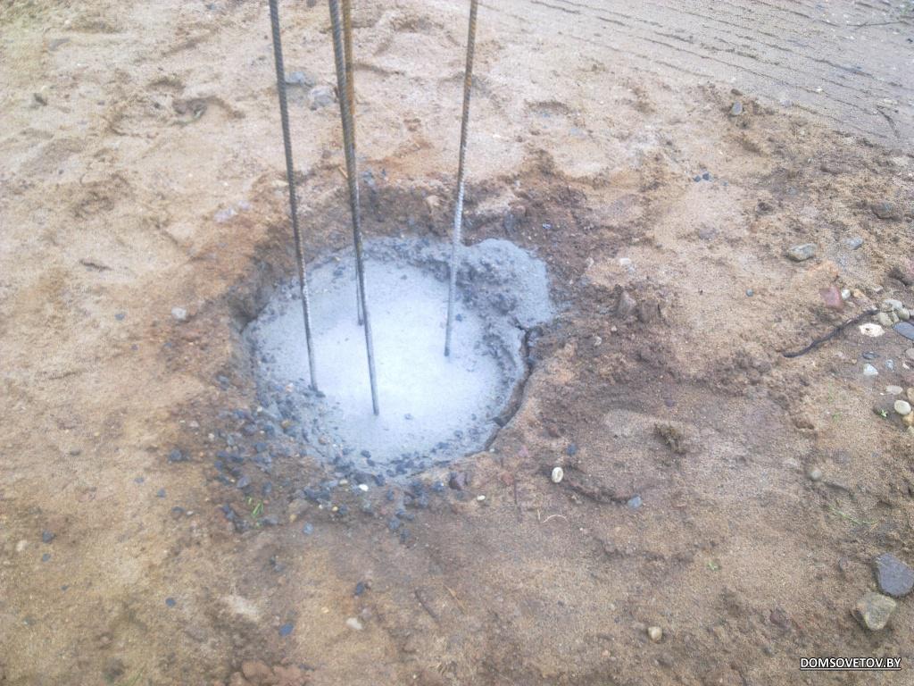

После работы сегодня съездил и доделали. Бетон приехал к 16.00, 5 кубов, доделали забор + фундамент под туалет, к 21.30 закончили. Хорошо под туалет залили с миксера 2.2 куба. Остальное тачками и ведрами.
Угловой, самая большая лунка получилась, 2 метра глубиной, при сверлении наткнулся на камень и ямку разворотило, наверное туда пол куба ушло бетона:

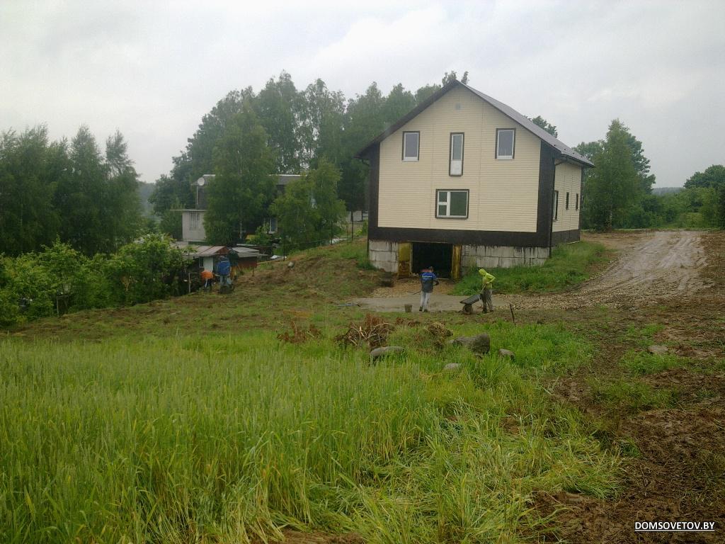

Старый 27.06.2017, 00:26   #240 или 292931
srv
Регистрация: 19.10.2014
Сообщений: 261

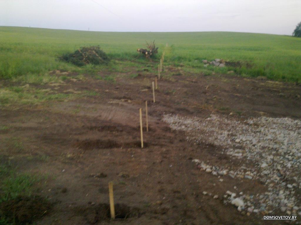

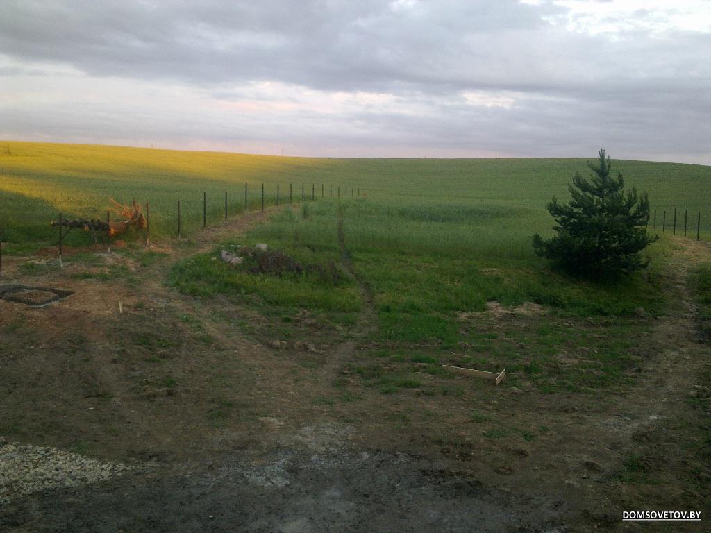

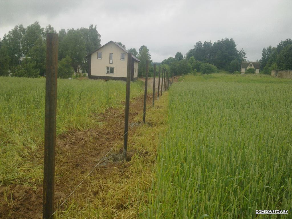

Остальное и общий вид:
