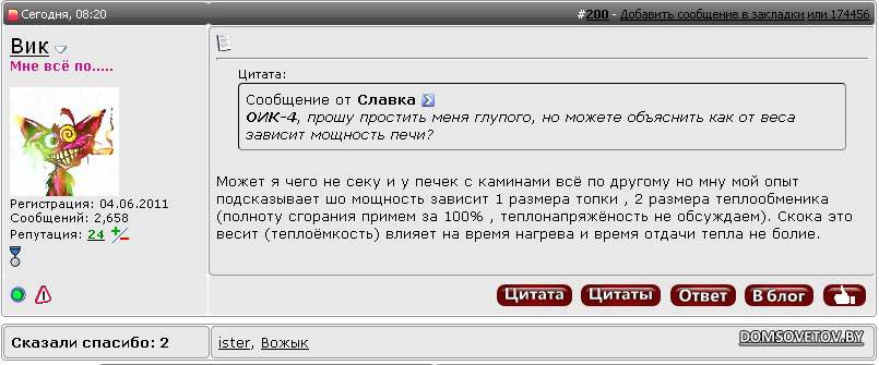

Не ну скока можно писать про то что выгнали из 3... А так да.. конечно время не учитываю: Мощность тепловая теплогенератора - это количество
теплоты, образуемое при сгорании топлива, подводимое к
топке (горелке) в единицу времени. Характеризующим
показателем тепловой мощности отопительного агрегата на
твердом топливе принято считать значение КВт за 1 час
работы.
Потом можите хоть в банки законсервировать тепло это...

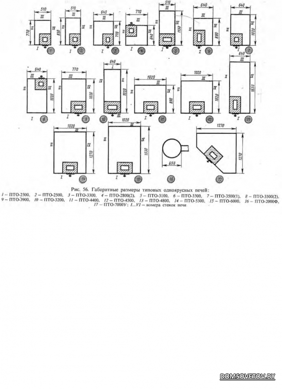

Не, в термос, а потом рассказывать как круто греет.
Вот вам для интереса размеры печей и их мощность в кВт в час, очень показательно.
