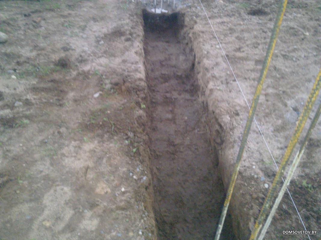

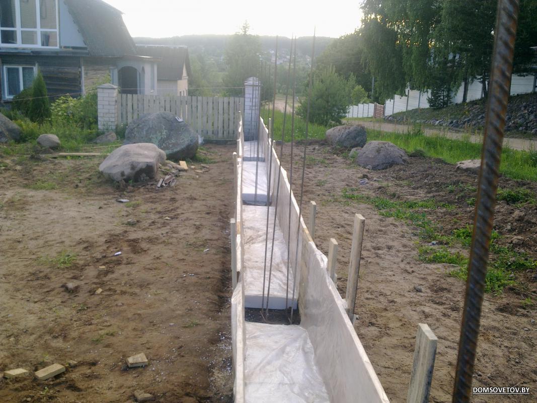

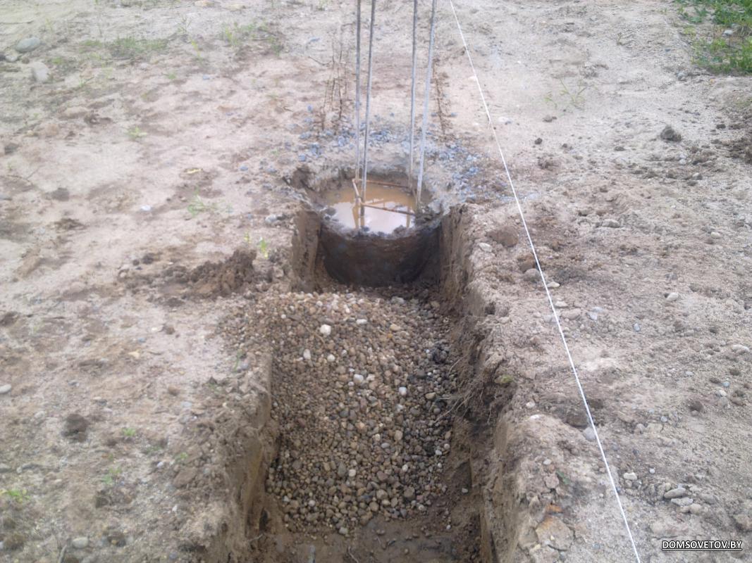

Несмотря на то, что участок выравнивался, перепад высот на фасаде остался около 70 см, на 25 метра. До калитки, от забора соседа где то 17 метров, на этой длине перепад около 35 см.

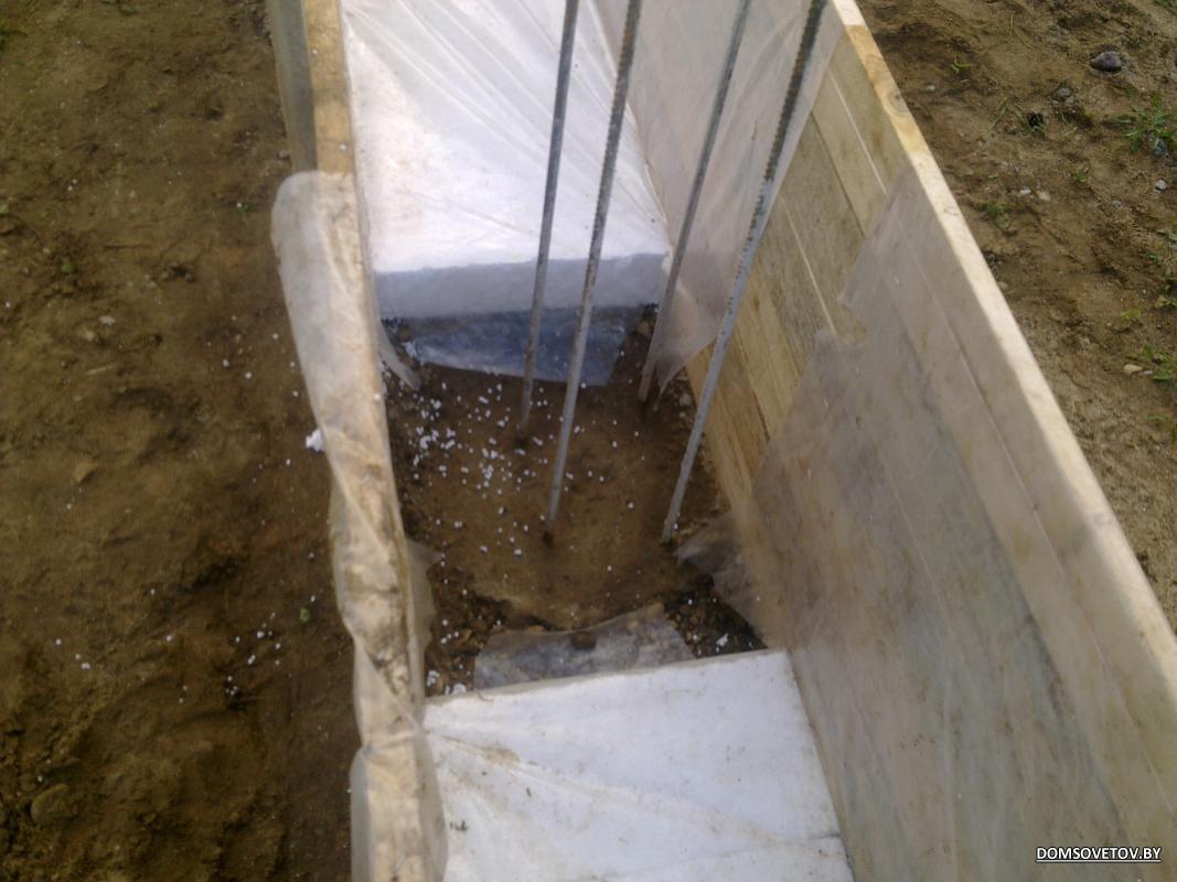

Выбрал грунт, на глубину 30-40 см, засыпал гравием.

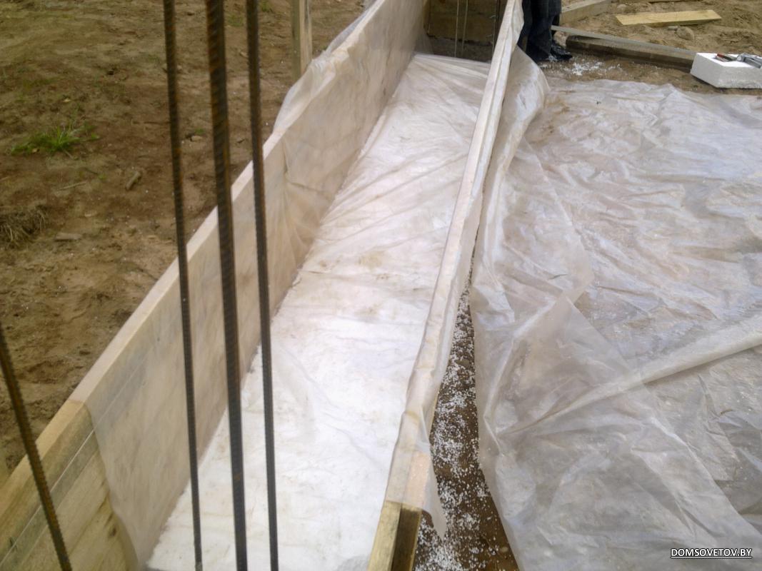

Выравнивание основания и укладка пенопласта, 10 см.

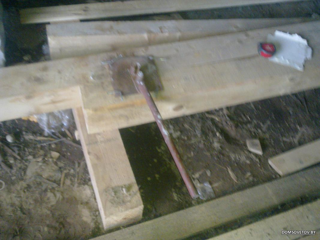

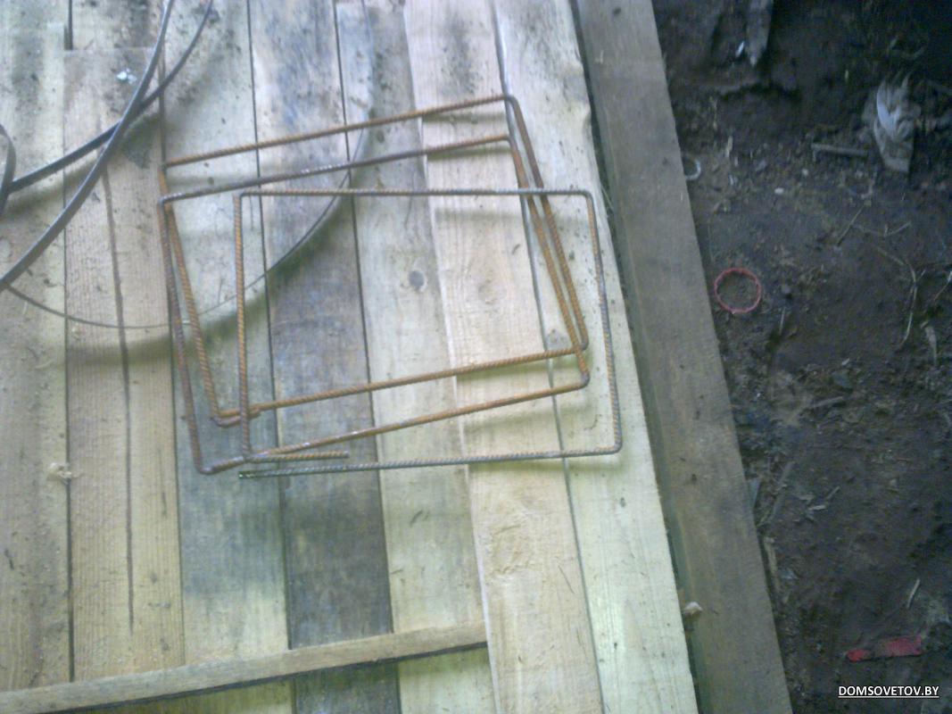

Гибка рамок:

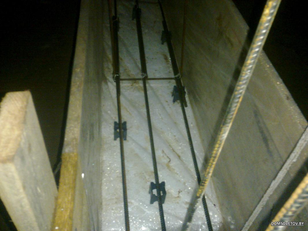

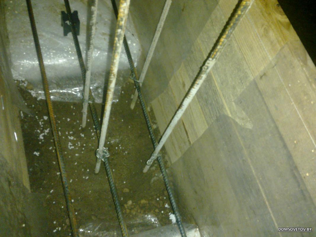

Начал вязать каркас, в низ 3 арматуры 12-ки, вверху будет 3 арматуры 10-ки
В таком состоянии сейчас, работать получается на выходных.
Без учета пенопласта, из за неровности, ростверк получается с одного конца 40 см высотой, с другого, где нижняя точка 55 см. "Ступеньками" не хочется делать..
