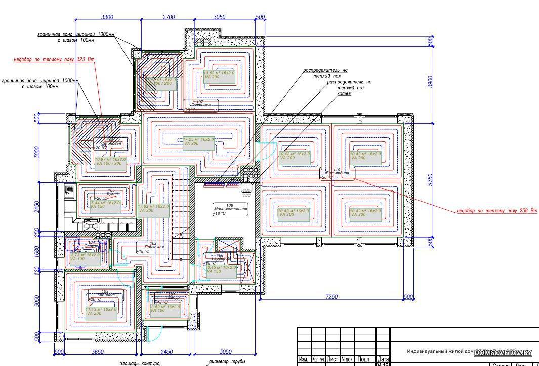

вот, зона 7

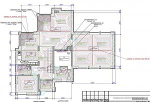

Вопрос к тем кто в теме, заказал расчет отопления для дома (проект), прислали на согласование вариант и вижу что там в одном помещении написано не хватает 280 Вт, во втором в одной зоне не хватает 300 Вт.
Что сие может означать?
там окон больше, чем пола.

Сообщений: 2,857
Вот лист проекта

Я бы делал по проекту. Граничная зона присутствует, где окна до пола, а недостающие 300 Вт восполнит смежное помещение, ведь перегородок-дверей не вижу. Еще интересны параметры теплоносителя ТП из проекта.

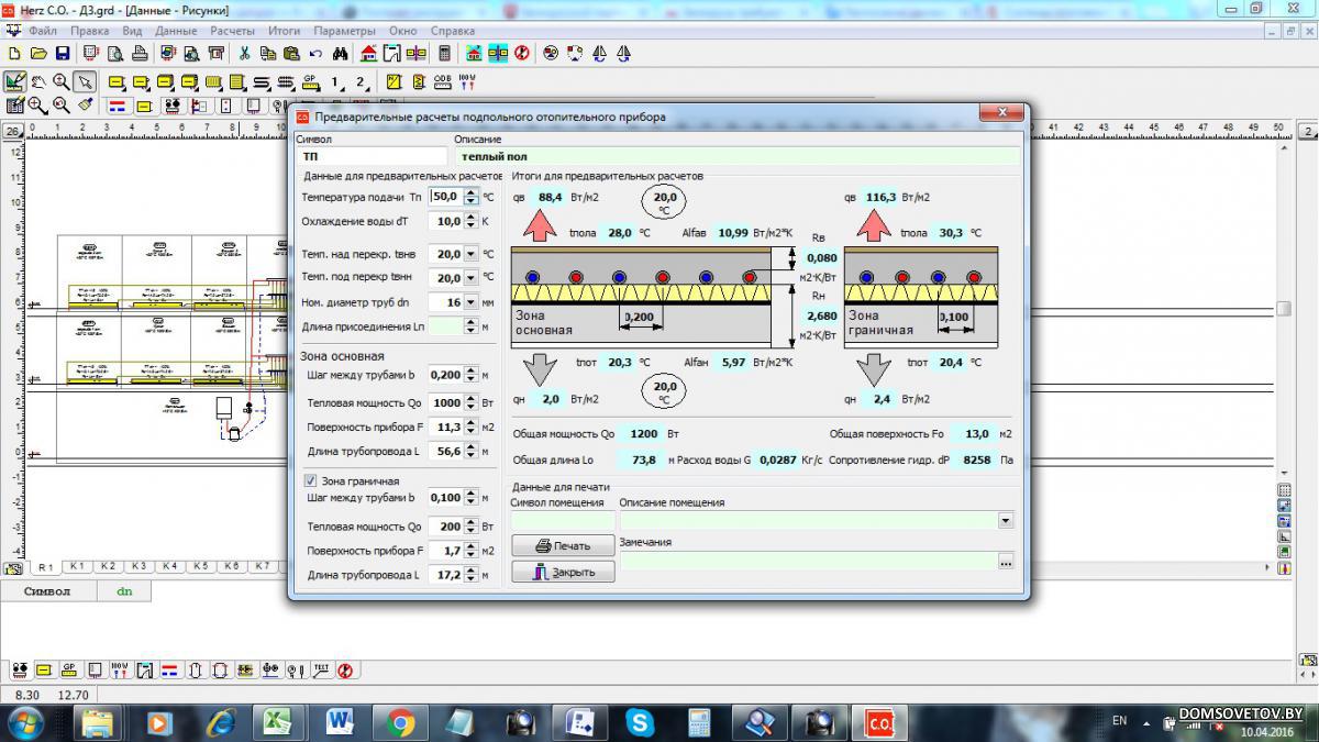

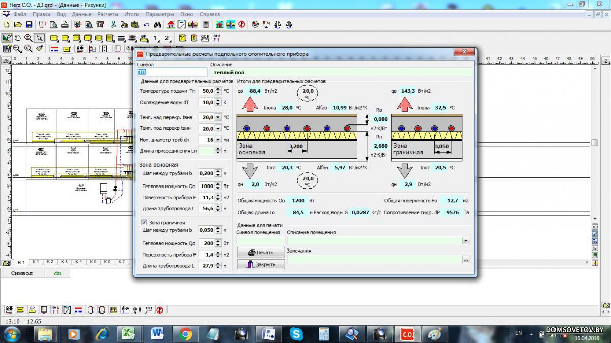

За счет шага и температуры теплоносителя, можно "намотать" сначала граничную зону, а затем оставшуюся часть пола. Температура поверхности отличается всего на пару градусов, но мощность с 1м2 уже чувствительно.
Для примера пару скринов.
