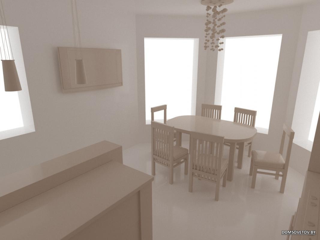

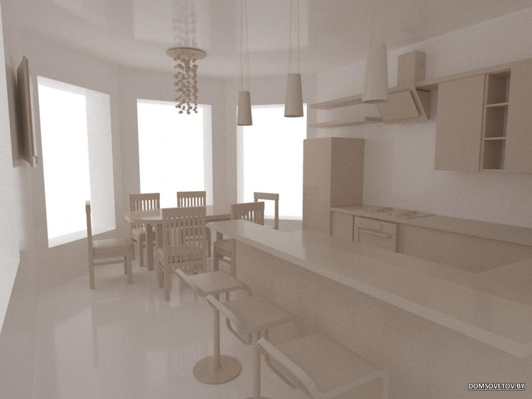

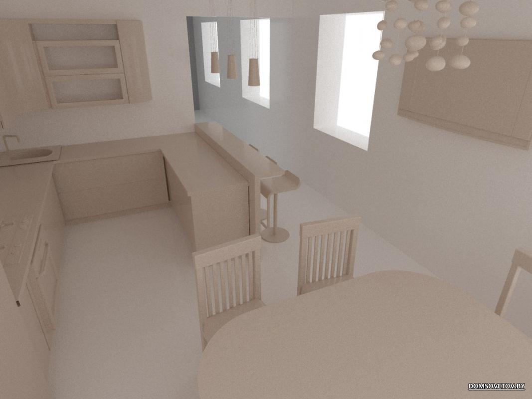

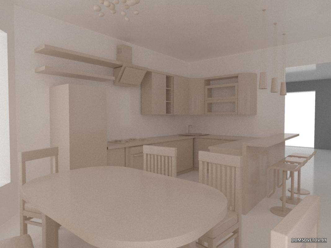

Старый 30.04.2017, 11:57   #255 или 288934
IT_Prof
Регистрация: 10.01.2013
Сообщений: 261
Учел советы. Получается вот так:
IT_Prof вне форума Ответить с цитированием
Старый 30.04.2017, 13:20   #256 или 288937
Сообщений: 15,754
а ничё так.
я бы оставил в таком цвете. ну только пару клякс алым.
Старый 30.04.2017, 13:21   #257 или 288938
Сообщений: 15,754
единственное-форма стола и размер гоблинские/совковые(я понимаю , что это прикидка-но лучше сразу "обосрать" , а то потом будет-купили что увидели.)
Старый 30.04.2017, 13:54   #258 или 288941
Zmeevik
Аватар для Zmeevik
Регистрация: 20.11.2011
Адрес: смолевичи
Сообщений: 1,704
@IT_Prof, я подозреваю что это примерно - но на всякий случай: вы же не собираетесь вытяжку на такой высоте вешать?
В остальном - весьма неплохо
Старый 02.05.2017, 08:17   #259 или 289044
Oksik
Аватар для Oksik
Регистрация: 28.07.2011
Адрес: в доме
Сообщений: 4,304
Записей в дневнике: 2
Рецепты: 16
а я бы посоветовала верхний ряд шкафов закрыть сплошными и однотипными дверцами. И полки над холодильником убрать! Доставать до них будет сложно, а убирать открытые полки надо очень часто на кухне. и все открытые полочки убрать! если уж так хочется поставить на виду свой драгоценный сервиз, то спрятать за стеклянные дверцы.
А еще продумать проем двери. Может, лучше, чтоб он закрывал собой ряд барных стульев? т.е. сделать его уже??? барную стойку точно лучше бы прикрыть. Странно она торчит из проема...
а идея общая мне нравится.
Старый 02.05.2017, 10:28   #260 или 289057
AAR
Регистрация: 22.07.2014
Сообщений: 1,217
@IT_Prof, сколько ширина прохода между барными стульями и стенкой? чтобы не пришлось пузами прижиматься когда кто-то пройти хочет...
