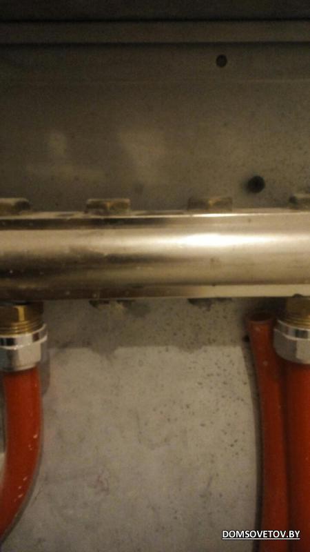

Тогда для проверки качну 3-4, а в момент заливки стравлю до рабочего давления.... вот и все дела.

Итак залил в понедельник полы с путсмастера.
Я только помогал засыпать песок в него, мой друг стягивал со своим товарищем. И я машинисту помогал песок закидывать.
В принципе всем доволен... разве что плохо промерял перепад, можно было чуть больше утеплителя в одной комнате уложить т.к. получилось стяжка 5см в пол дома и 6.5см во второй половине дома.
Армирование сеткой 200х200х4 над трубами + добавлял фибру (друг подогнал нахаляву).
Соотношение на 0.2м3 смеси: 50кг цемента, 0.2м3 сеянного песка.
Трубы держал под давлением 2 атмосферы (простым автомобильным компрессором + блоком питания качал).
Трубы канализационные обернул демпфернйо лентой, что б потом достать и обралезать как нужно.
В центр гостинной, где будет "остров" кухонный вывел трубу для проводов.
Ну и для теплых стен заложил пешель с трубами на будущее...
До заливки снял видео + фотки укладки, что б знать где что лежит..
