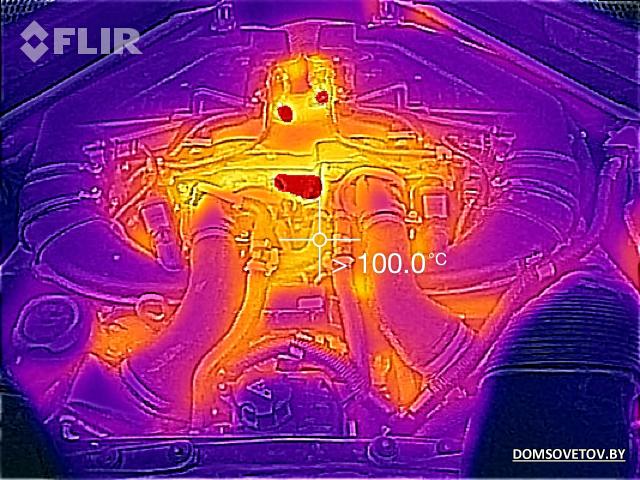

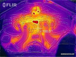

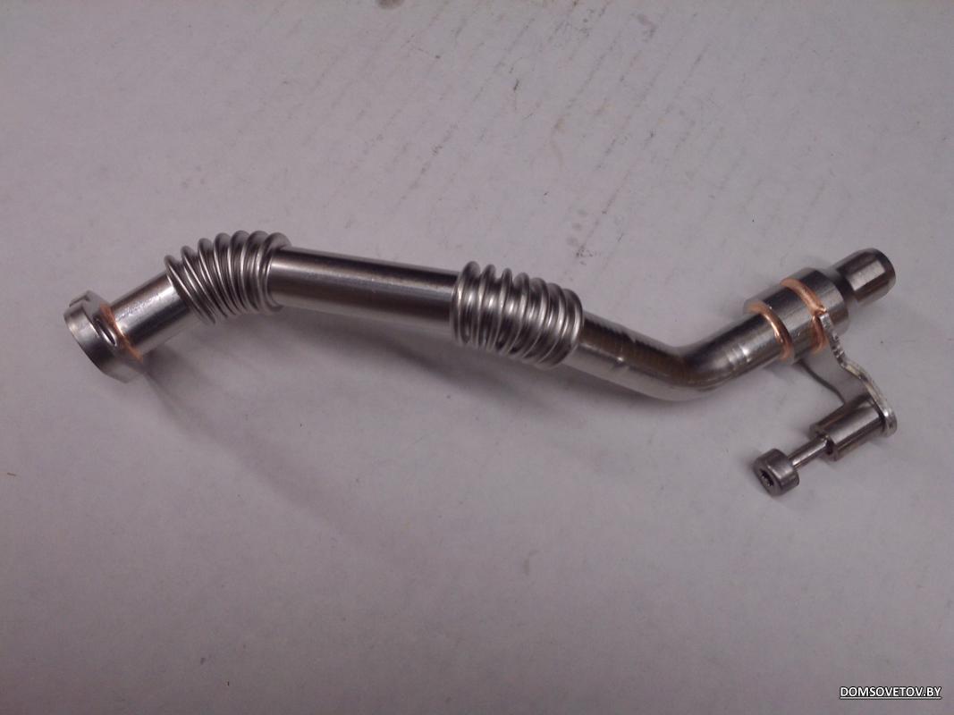

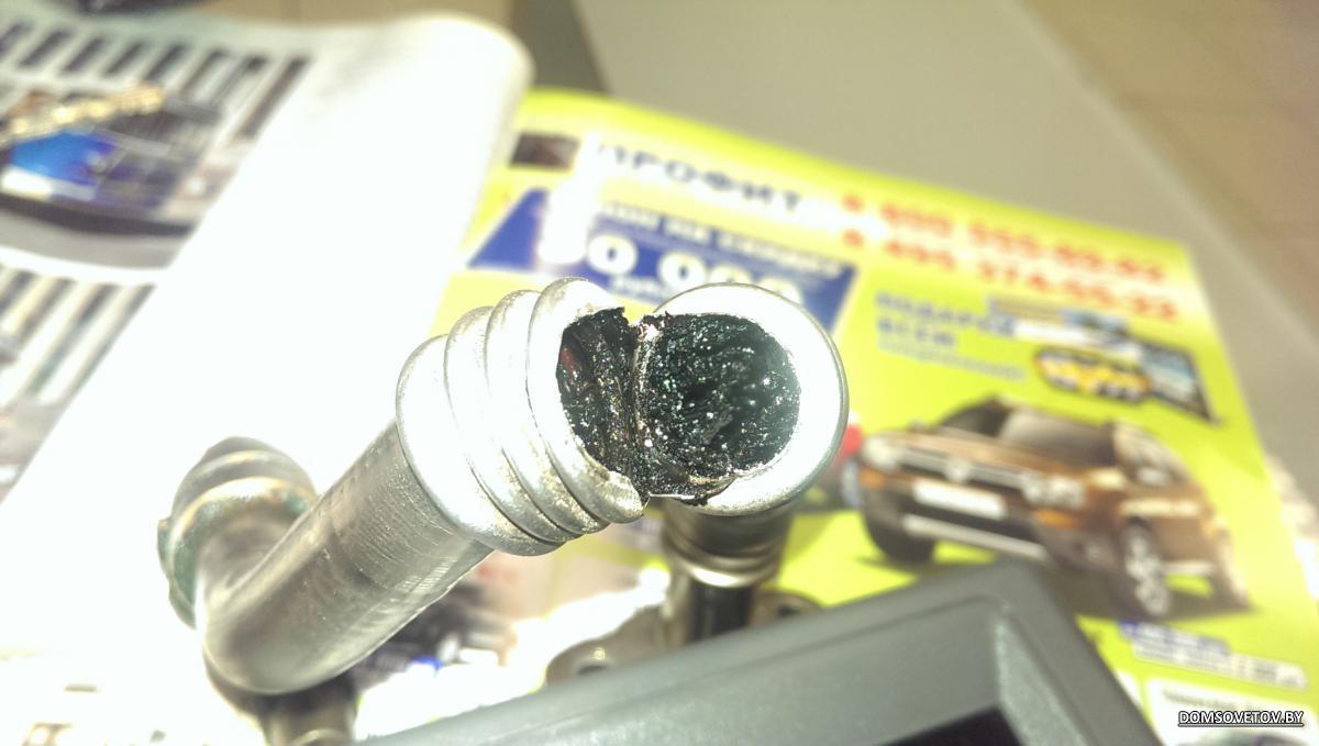

Пожалуйста, вот пример:
Это БМВ, первый снимок - температура под капотом, второй снимок - трубка подачи масла в турбину, она расположена в нагретой зоне, третий - то во что она превращается от использования родного масла. Некоторые вещи в авто делаются на авось, масла на коксуемость не проверяются. Потом возникают такие ситуации когда в общем то из-за раздолбайства производителей, владелец попадает на ремонт. В данном случае - минус турбина и сопутствующие проблемы

Один я вижу в трубке металлическую стружку?
Урри, будь добр, скинь первоисточник...
---------- Сообщение добавлено в 08:33 ---------- Предыдущее было в 08:23 ----------
Сам нашел первоисточник... Не в масле там дело... Дело в несвоевременном устранении жора масла... Как итог - механическое разрушение частей двигателя и стружка по всему мотору...
Вспомнил как как-то в юности разрезал выхлопную трубу в Яве... Там этого говна, так называемого Вами кокса, было дохерища... Но это так... про не сгоревшее масло...http://bmwservice.livejournal.com/110834.html
В масле. В нем родимом. Оно просто от такого перегрева коксуется. И один из снимков про выпадени золы в поддон (тоже от перегрева масла), и как следствие закупорку маслонасоса на входной сеточке со всеми вытекающими.
