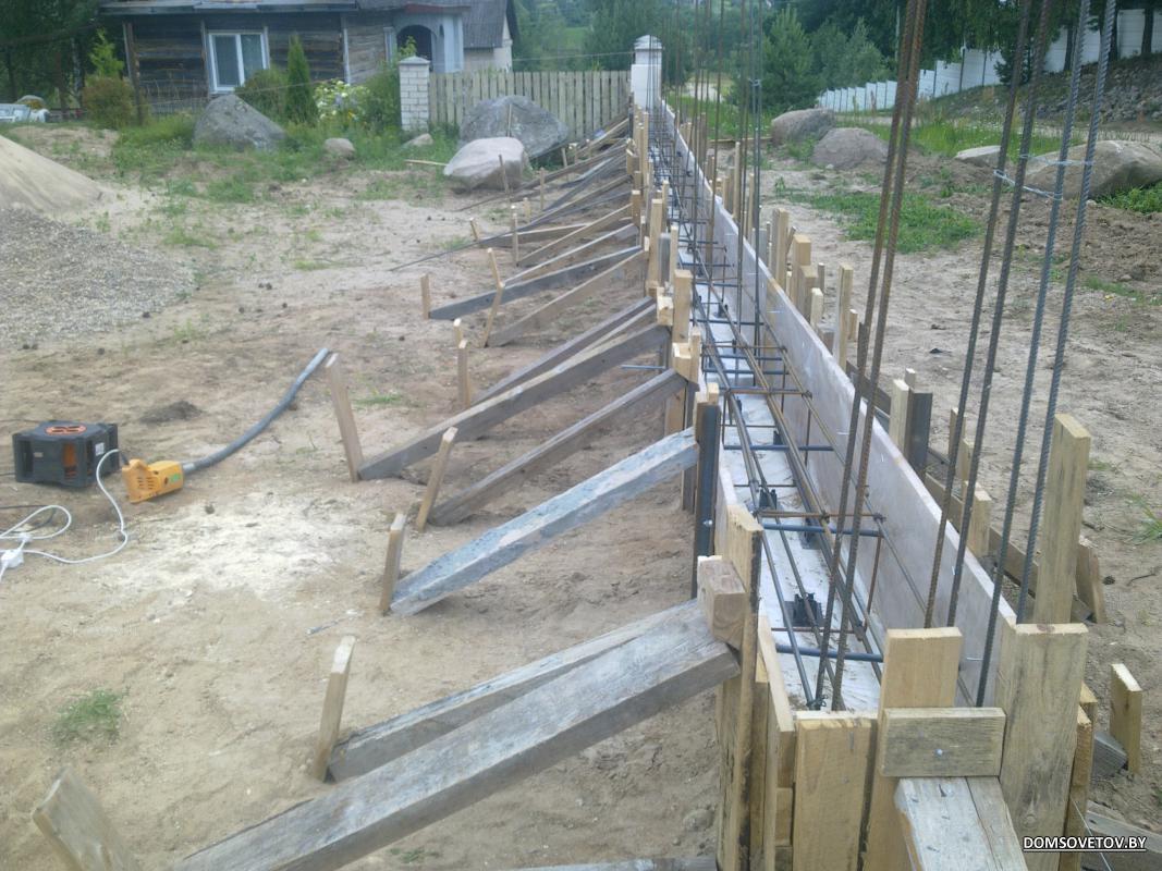

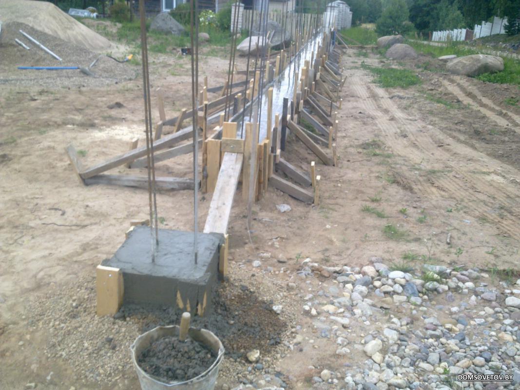

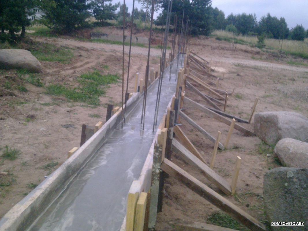

Вчера залил.
До заливки, в ожидании бетоновоза:
После заливки:

В общем залил всё с бетоновоза, обошелся без подсобников. На 17 метров переставляли машину 3 раза. Бетон хорошо растекался, П3 + вибратор придавал текучести. Словил себя на мысли, что мне нравится процесс залития бетона в форму, это примерно как смотреть на костер, главное не задумываться ))
Всё прошло штатно, целофан не отстал, пенопласт не всплыл, ничего нигде не расперло. Проверил рулеткой, все внутренние размеры такие же...

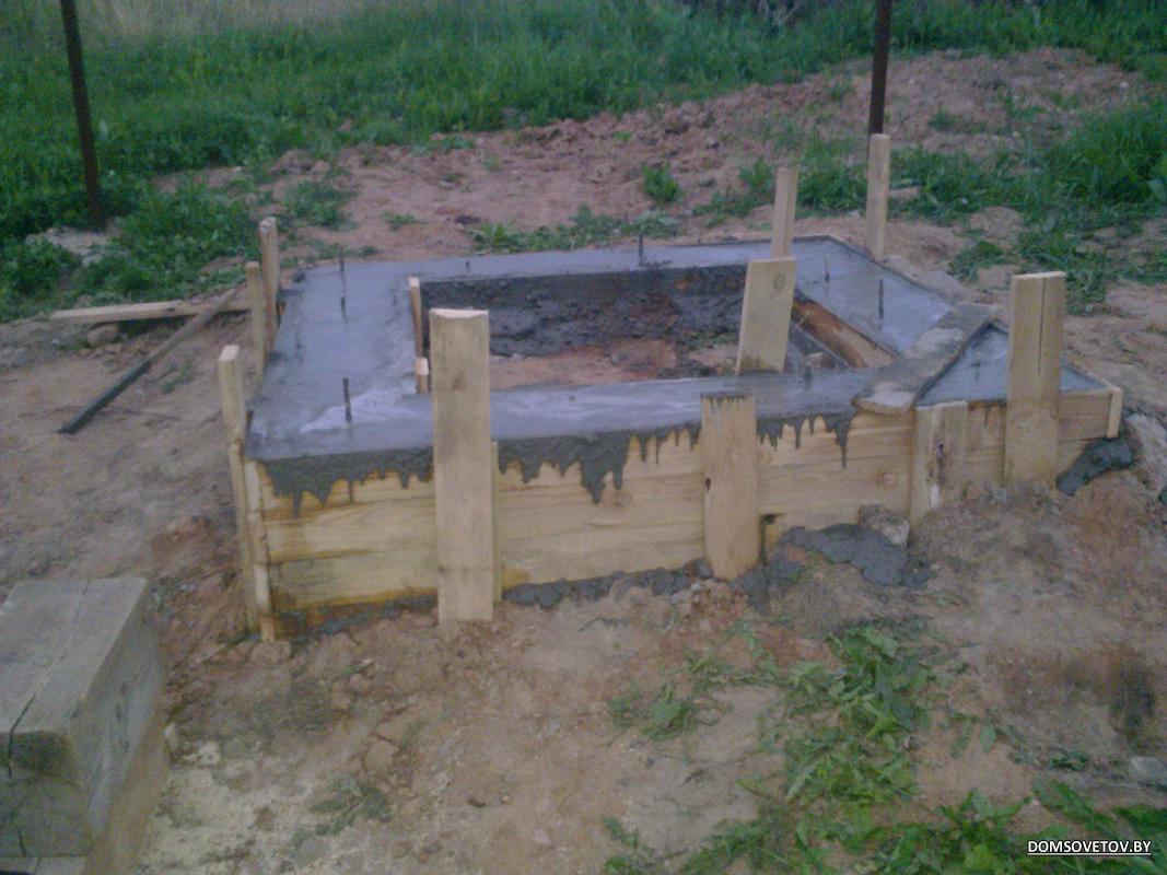

Сообщений: 3,610
На втором фото у вас залит, если не ошибаюсь, фундамент для столба, где будет калитка и ворота? Он как-то завязан с остальной лентой? Если нет, то будет "гулять" самостоятельно, со всеми вытекающими...
Этот вопрос обсуждался на форуме много раз.
