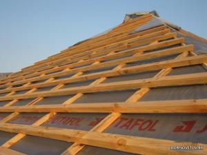

Brownxc, проект бы лучше глянуть...
Старый 03.06.2014, 00:02   #262 или 189776
Brownxc
Регистрация: 05.08.2013
Сообщений: 309
voffka, с конструктивом бегло ознакомился, как понял его суть- это вывести протекающую влагу в водостоку. То есть по сути может получиться дырявая кровля, "подстрахованная" нижней сплошной гидроизоляцией. Насчет просыхания обрешетки с северной стороны есть сомнения. Может уже лучше сразу из гибкой черепицы делать?

Brownxc, Под черепицей у меня (как и у всех) гидроизоляция.
наверное не гидроизоляция, а мебрана.

Prosto, да пофигу как называть, абы не текло
Подкровельная диффузионная плёнка Ютафол Д 96 Сильвер
Подкровельная диффузионная плёнка Ютафол Д 96 Сильвер предназначена для защиты подкровельных пространств от пыли, копоти и влажности, возникающей вследствие дождя и снега, а в чердачных помещениях предохраняет теплоизоляцию от воздействия внешней влаги. Также благодаря микроперфорации она обеспечивает возможность вентиляции водяных паров из внутренних помещений объекта. Пленка предназначена только для проветриваемых систем наклонных крыш.
Материал представляет собой однослойную перфорированную полипропиленовую пленку.

У меня получается очень похоже как у chelа на 19-й странице- и проект И угол
Наклона. Судя по тому какие следы воды на стенах, обрешетка там должна как губка напитывать. Вот и что в таком случае выбрать?

Brownxc, 16 градусов, может реально гидроизол подстелить...
ну и как voffka говорил "При таком угле крепить черепицу, а следовательно и сверлить в ней дырки - не нужно"

а зачем в ней вообще сверлить дырки?
Поддерживаю. Не сверлить, не крепить. И по сплошной обрешетке укатать рулонную нижнюю кровлю из гидроизола, бикроста или чего-то подобного битумного на стеклооснове.
