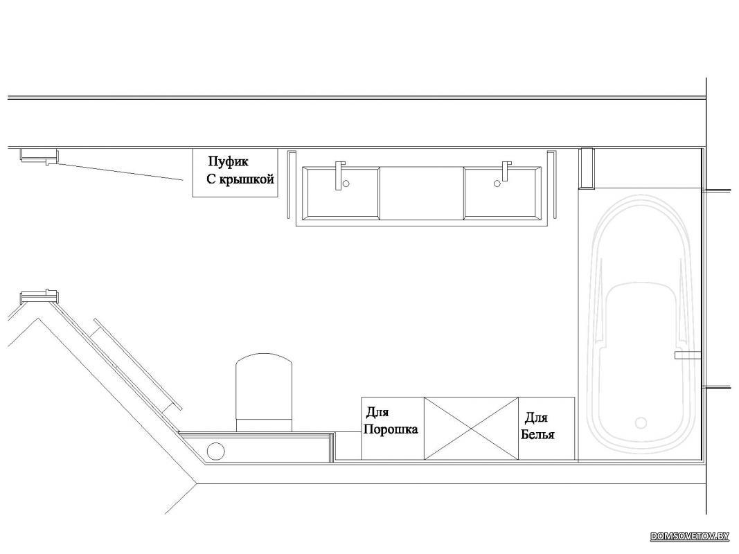

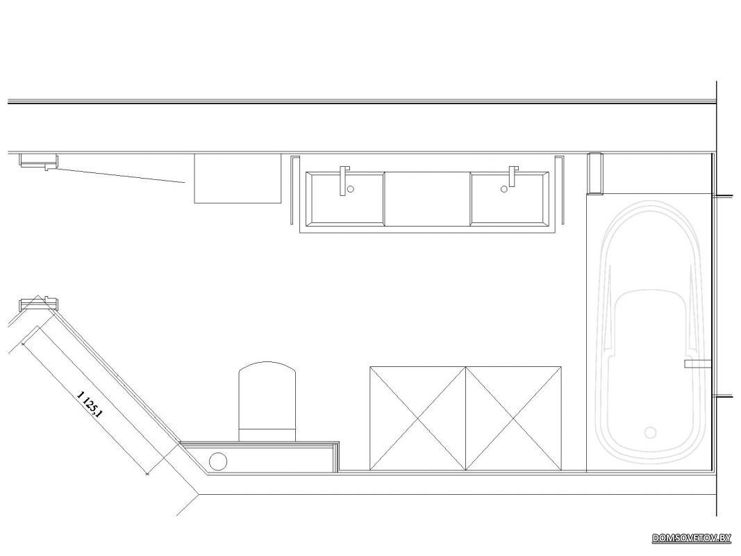

В общем, вот такая разница получается. В первом случае есть место для порошков и грязного белья и стиралка вертикальная будет в внутри единой мебельной секции. Во втором с порошками облом, бельё пристроить можно в пуфике, но в реале места совсем мало остается, не знаю передаёт ли это чертёж. Если во втором случае взять не полноразмерки, то около 10см можно еще выиграть, но это уже немного не то, ради чего менять вертикалку. В общем лично я хз, супруга пока согласна носить к сушилке. Как бы и вариантов особо нет. Вертикально ставить, совсем некамильфо.

@Юра Добриденев,
а почему открывание двери вовнутрь санузла?
это же столько пространства " в топку"

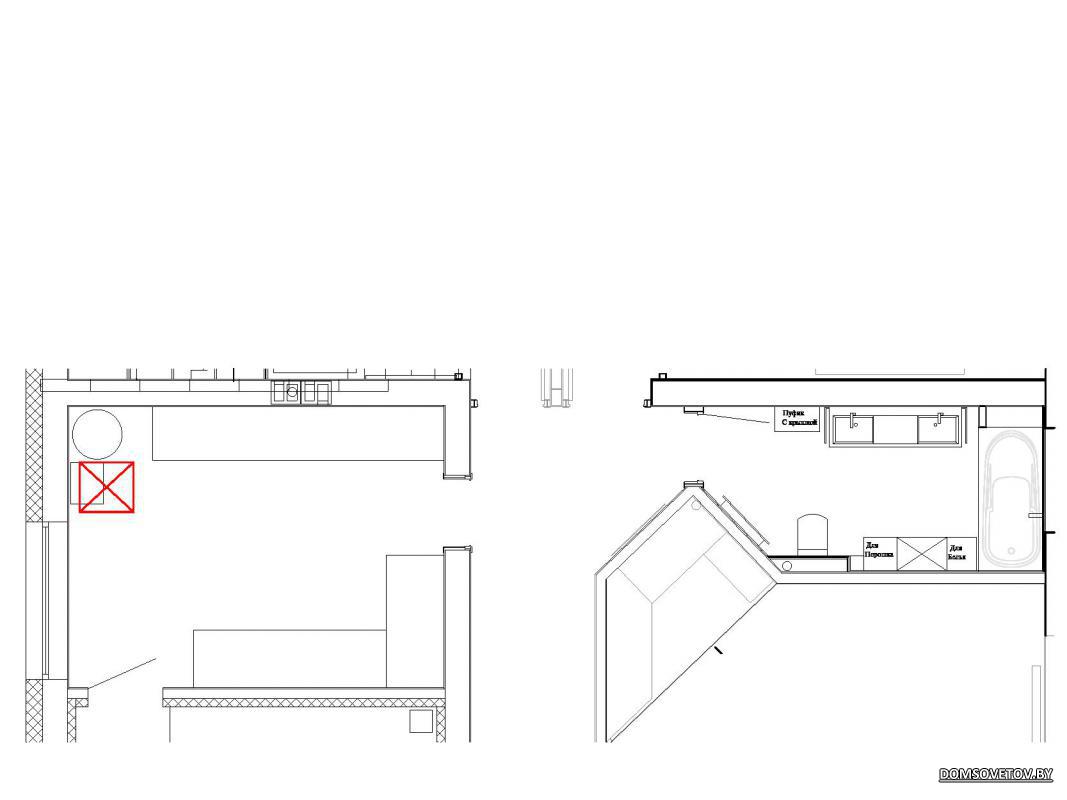

Красным цветом предполагаемое место сушильной машины. Не очень, конечно, мне нравится, но там есть вывод каналюги, и там она абсолютно никому не мешает, заняла незадействованное место под котлом.

@Юра Добриденев,
Его там, все равно, ничем не займёшь, прямо на проходе. Да и потому что вот:
