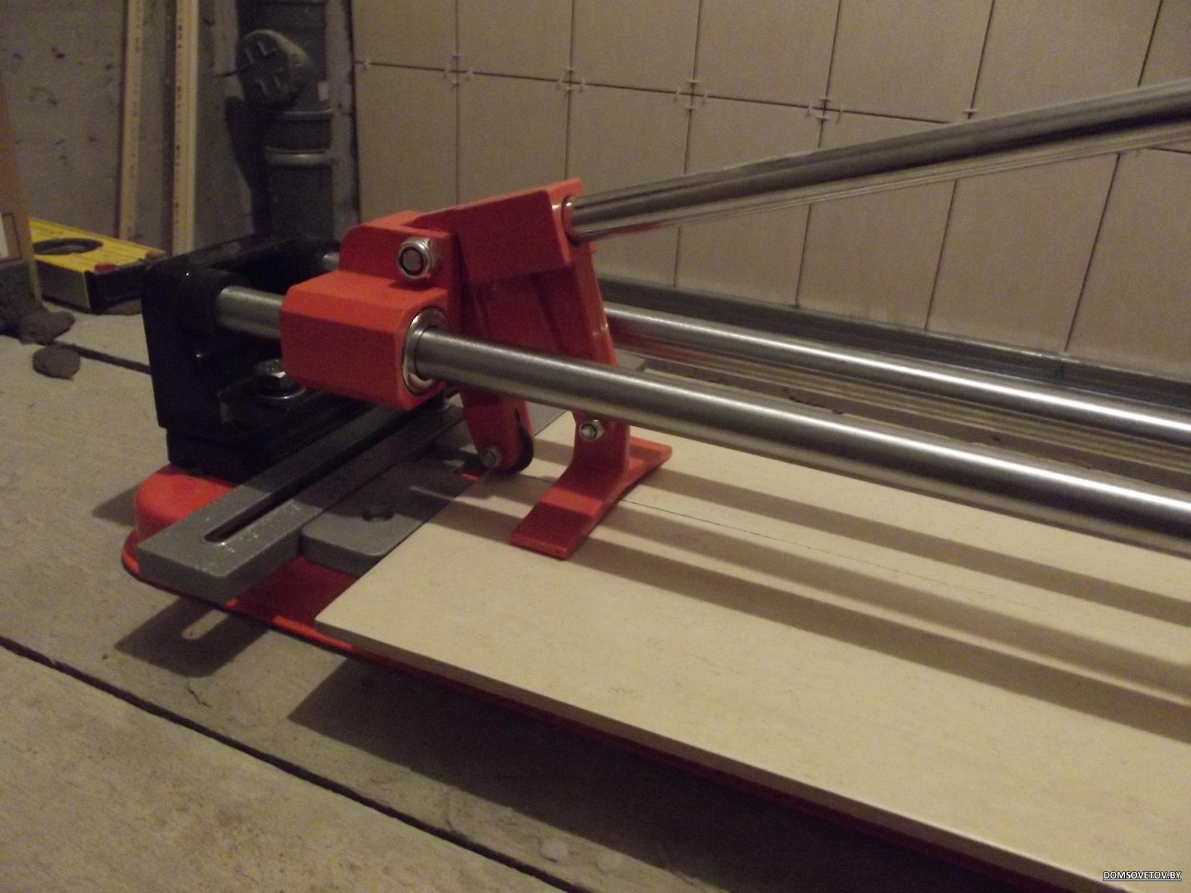

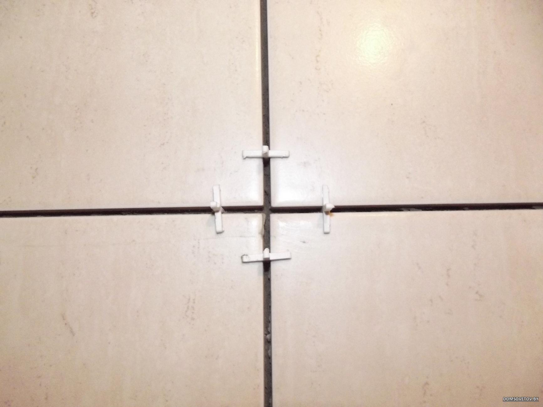

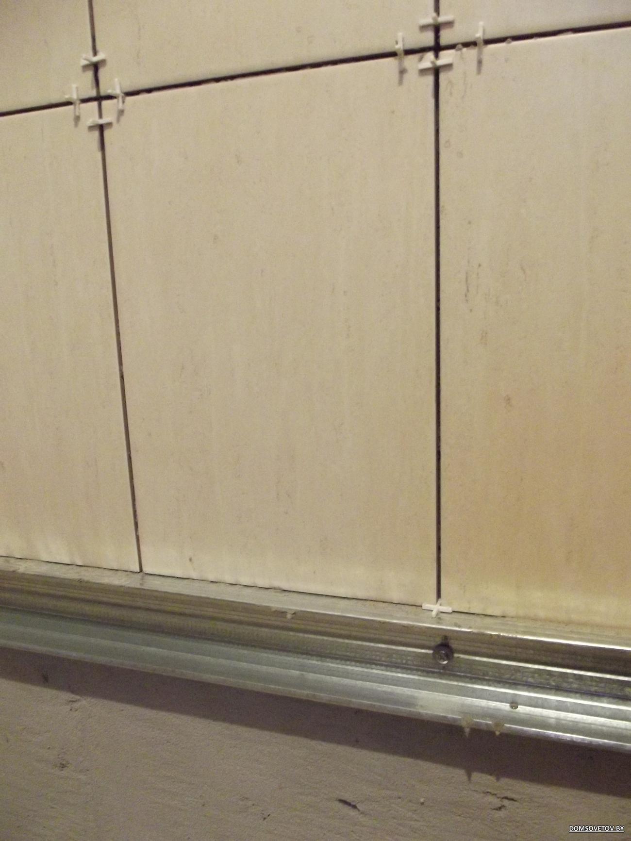

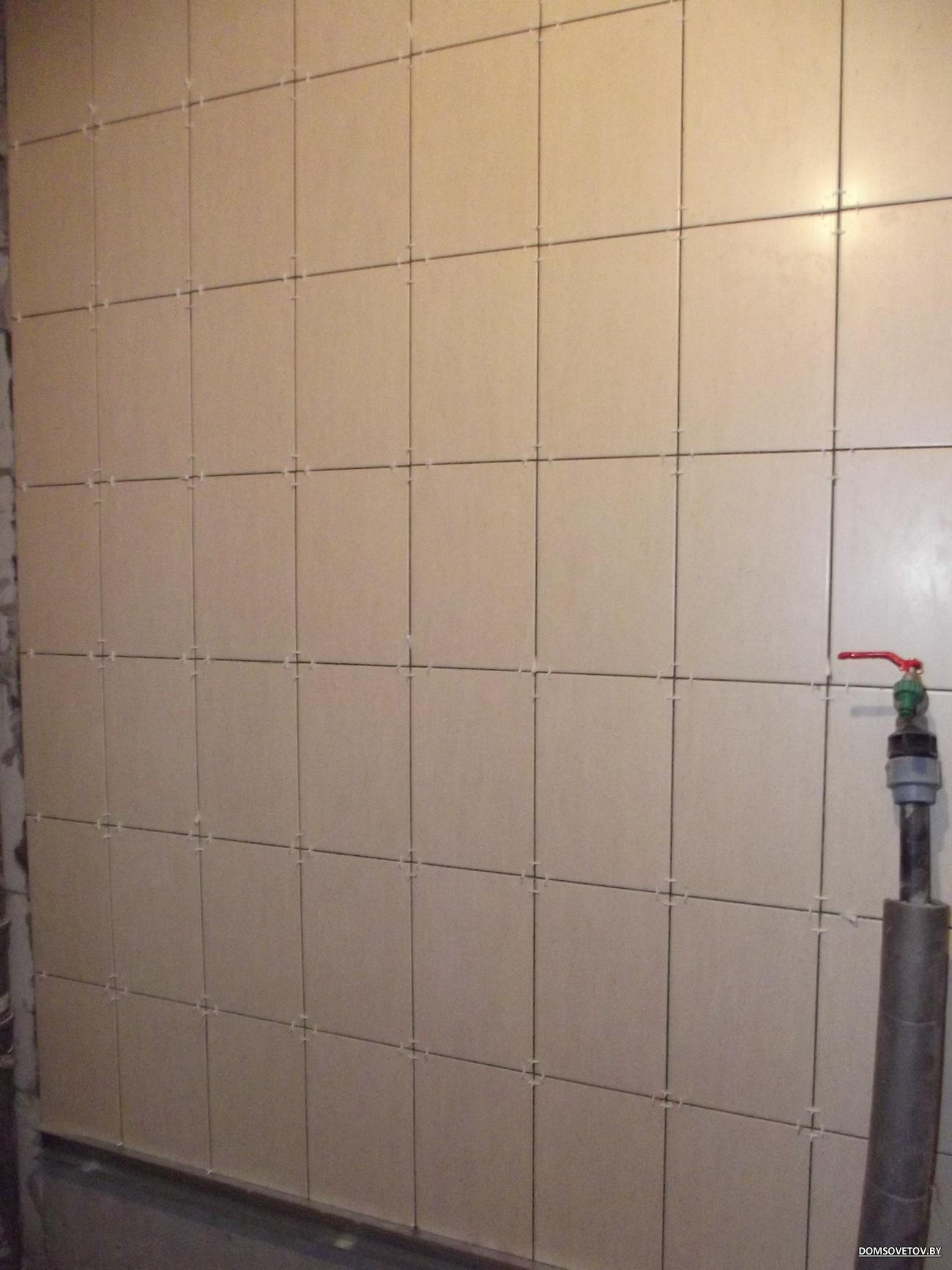

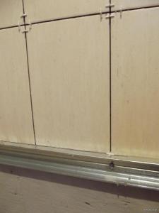

сегодня все таки это произошло... можно поздравить с почином!
плитка оказалась местами кривоватой и тут конечно помогли клинышки но в общем и целом помоему неплохо. получилось и порезать плитку. плиткорез работал исправно и даволе таки точно резал. надо чуть подравнять, постучать, поджать и будет ок.
в общем - мне даже понравилось.
топочная будет первой полностью отделанной комнатой...
плитка аля травертин береза
