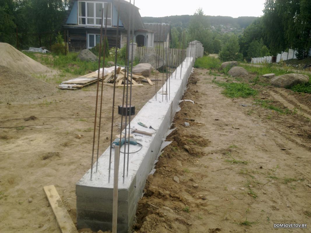

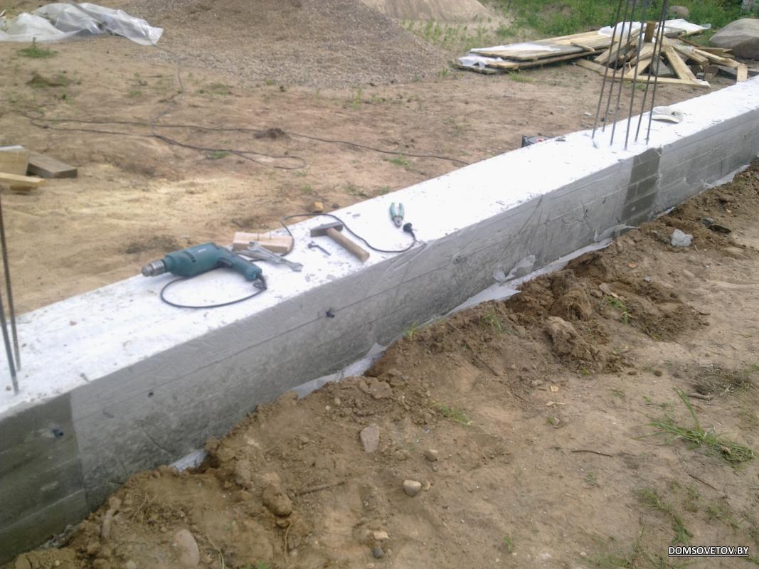

На втором фото у вас залит, если не ошибаюсь, фундамент для столба, где будет калитка и ворота? Он как-то завязан с остальной лентой? Если нет, то будет "гулять" самостоятельно, со всеми вытекающими...
Этот вопрос обсуждался на форуме много раз.
И 2-х метровая глубина заливки столбика не спасет? Я не знаю, может прокапать между ними траншею на 35-40 см и залить на уровне земли...
Старый 18.07.2017, 16:51   #272 или 293976
Сообщений: 3,610
@srv, не спасёт. Это д.б. единая монолитная конструкция. Даже если прокопать и засверлиться арматурой, то все равно, я думаю, это будет полуметра, т.е. уже не то. Ведь все остальные столбы вы связали между собой монолитной лентой. Чем эти столбы хуже?
Как поведут себя эти столбы под действием промерзания никто не предскажет. Может и будут ровнёхонько стоять. А может, когда-то позднее, вы будете задавать здесь вопрос: "Почему плохо закрываются-открываются ворота?"
Хотя, будем надеяться, что этого не случится.
Старый 18.07.2017, 16:58   #273 или 293977
Сообщений: 3,610
Сообщение от srv Посмотреть сообщение
...может прокапать между ними траншею на 35-40 см и залить на уровне земли...
Это будет лучше, чем оставить так, как есть.

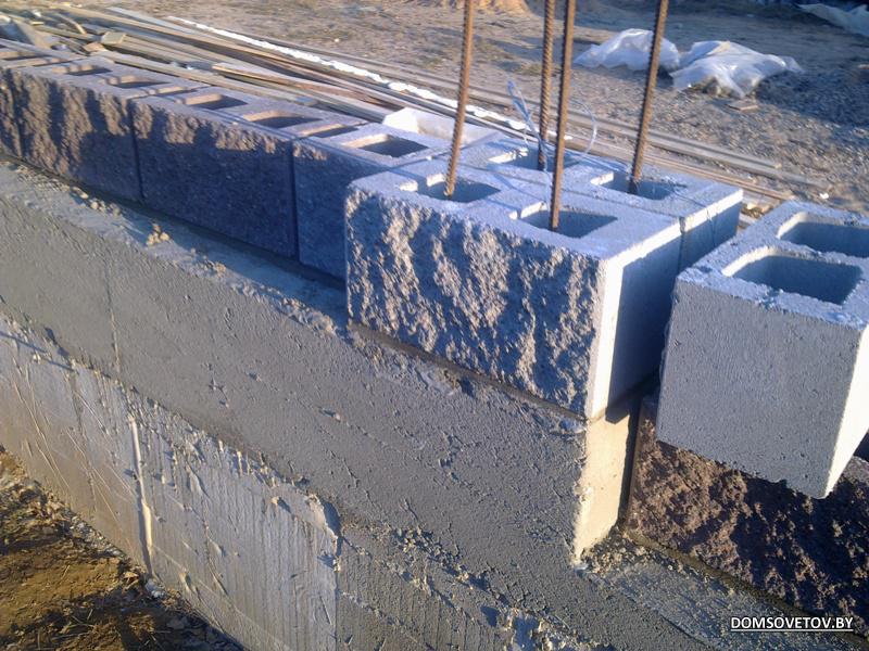

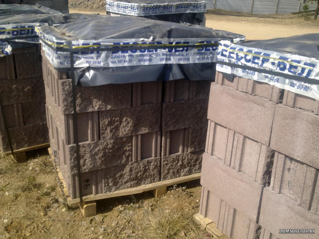

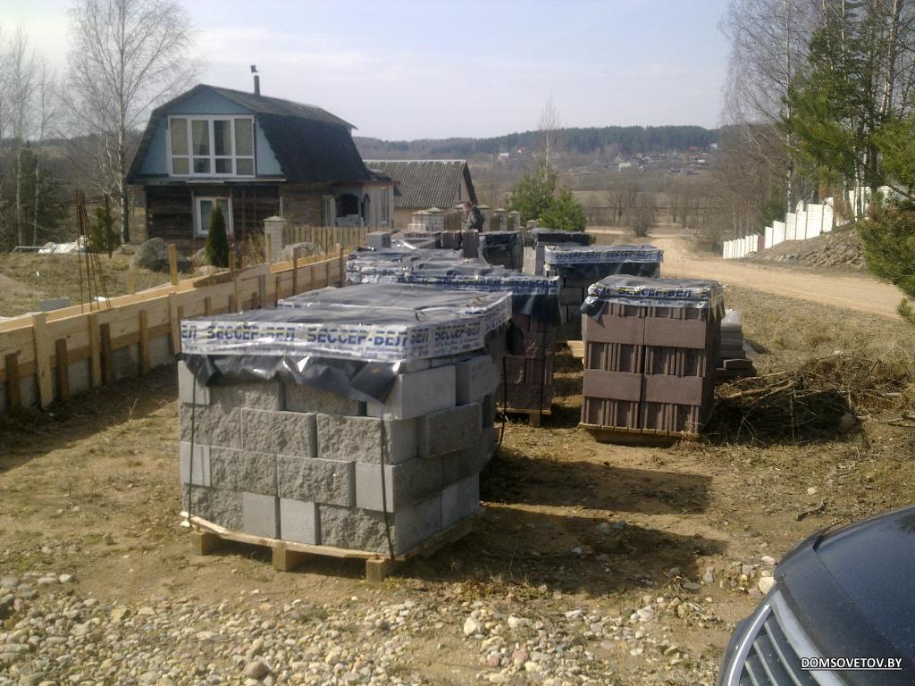

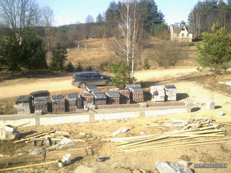

Провел мини-тендер, нашел бригаду. Продолжаю строительство забора. Сказали, что по фэншую, все швы в бессере должны быть на одном уровне, поэтому надо сделать доливку и будет 2-е "ступеньки". Столбики с бессерных блоков будут, закладка тоже с бессера, только коричневого.

@srv, вы случаем не считали, сколько вам станет метр погонный забора?

Сообщений: 261
@Barman, Пока в комплексе не считал, могу сказать по работам, один столб сложить, 2 метра, армирование, забутовка, чернение швов, крышка - 80 BYN; один метр квадратный кладки пролета из бессерных блоков, забутовка, армирование каждого 3-го ряда, накрывки - 35 BYN; Ростверк, где надо доделывать, 30 BYN за м.п., сюда входит бурение ещё 2-х свай между моими (инициатива строителей) и их армирование, заливка с миксера. Стоимость одного бессерного блока примерно 3,50 BYN, зависит от цвета. Соответственно, плюс цемент, песок, пластификатор, добавка в бетон типа "сажа"

Сообщений: 3,344

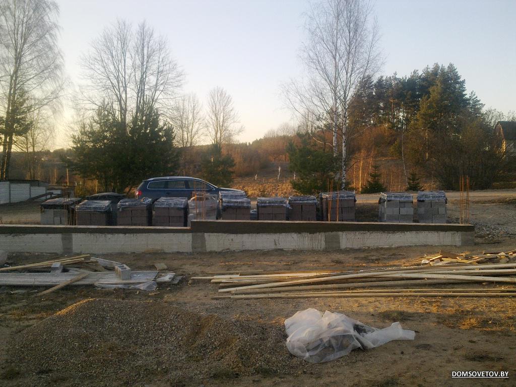

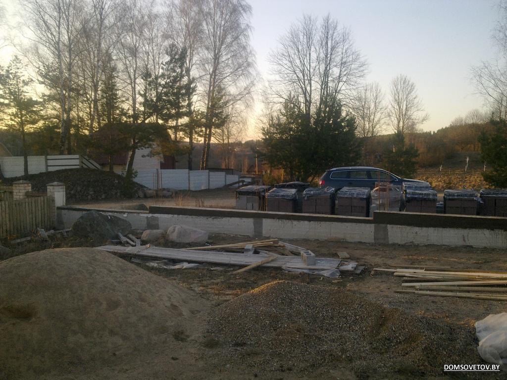

а почему верх заливки в горизонт не выведен?
Старый 24.04.2018, 22:00   #280 или 306585
srv
Регистрация: 19.10.2014
Сообщений: 261

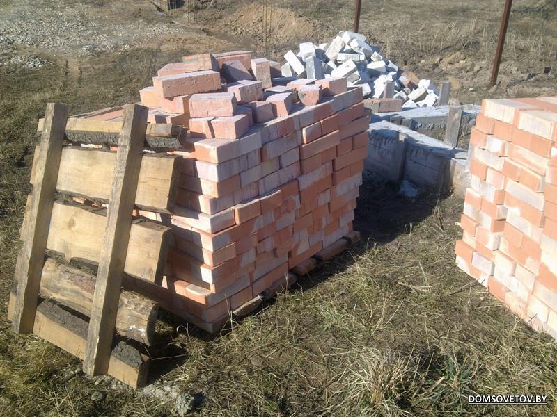

Первый ряд, плюс кирпич завез для туалета
