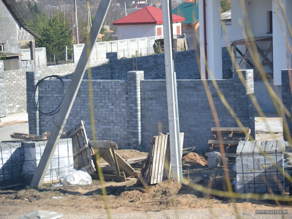

Старый 22.04.2013, 17:54   #278 или 139751
Сообщений: 6,804
Соседский заборчик из тротуарки.

Сообщений: 495
А так можно?????
