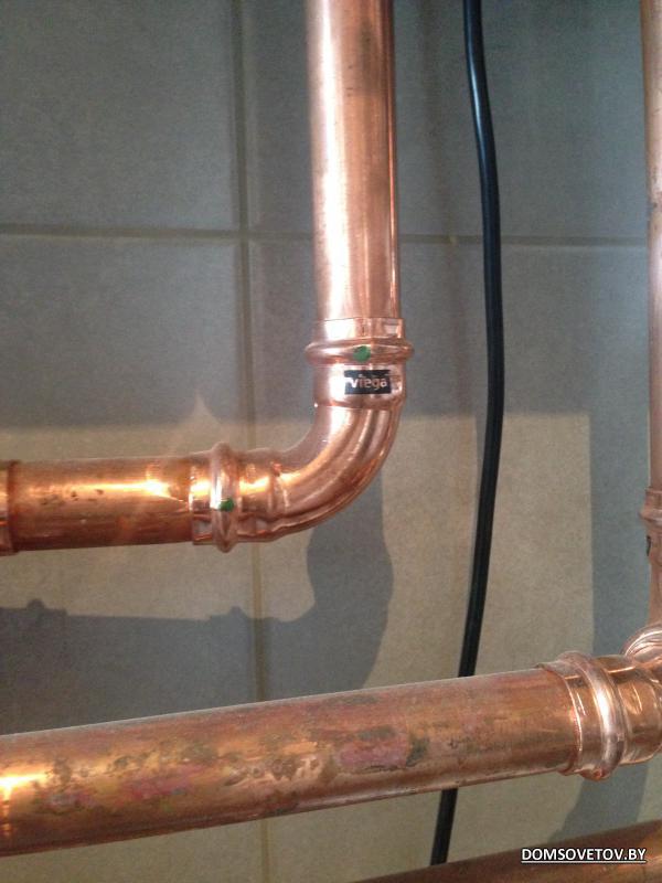

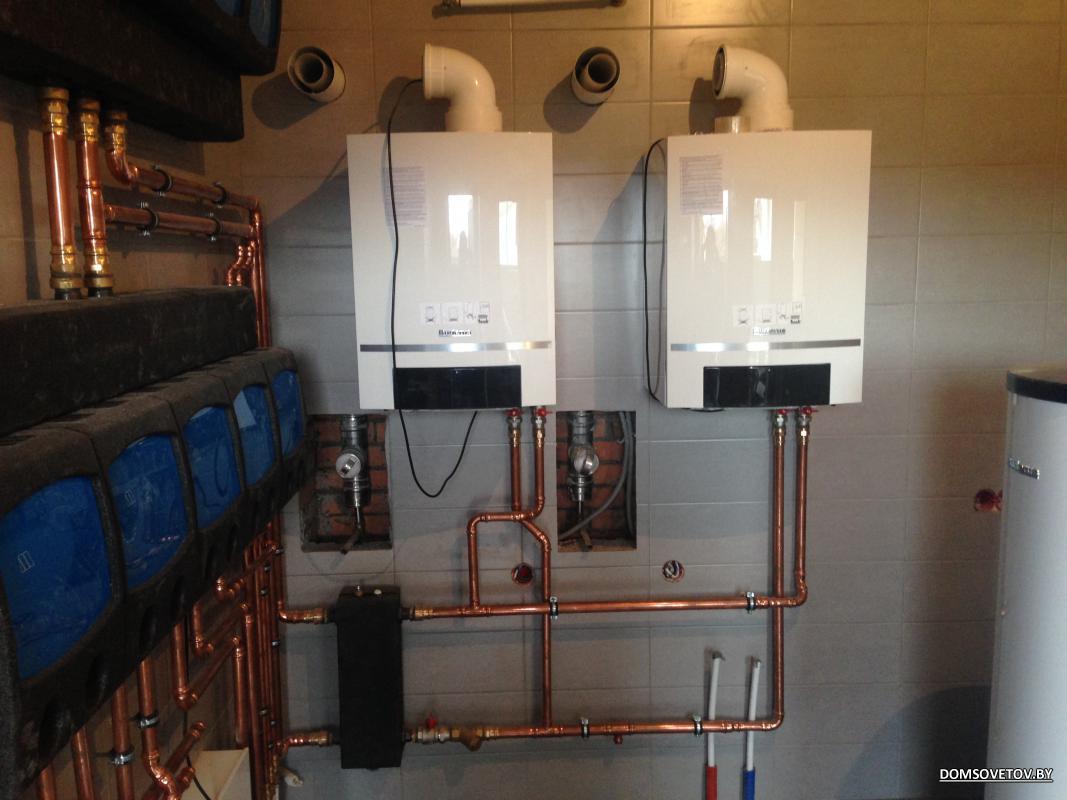

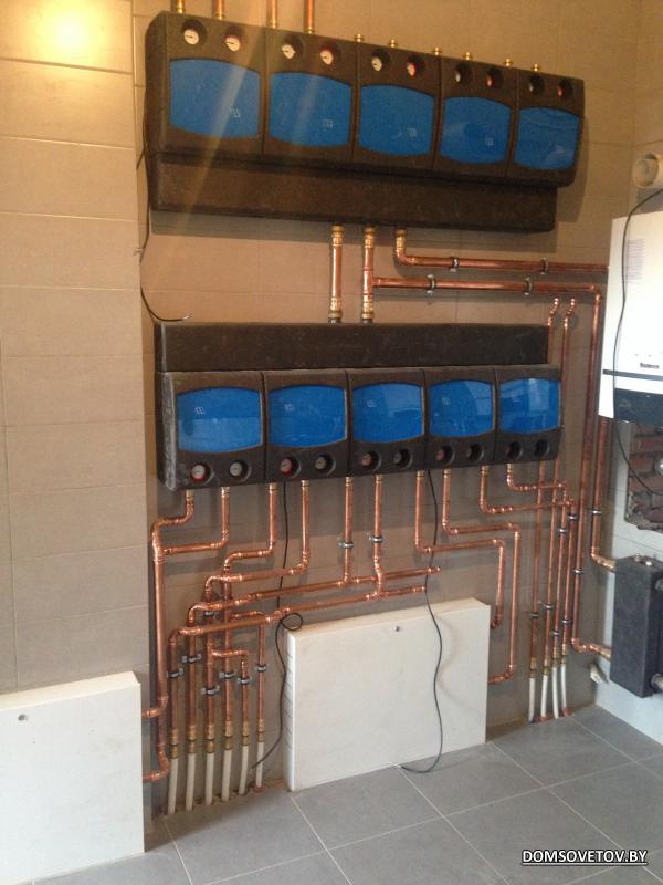

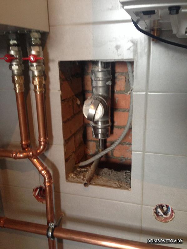

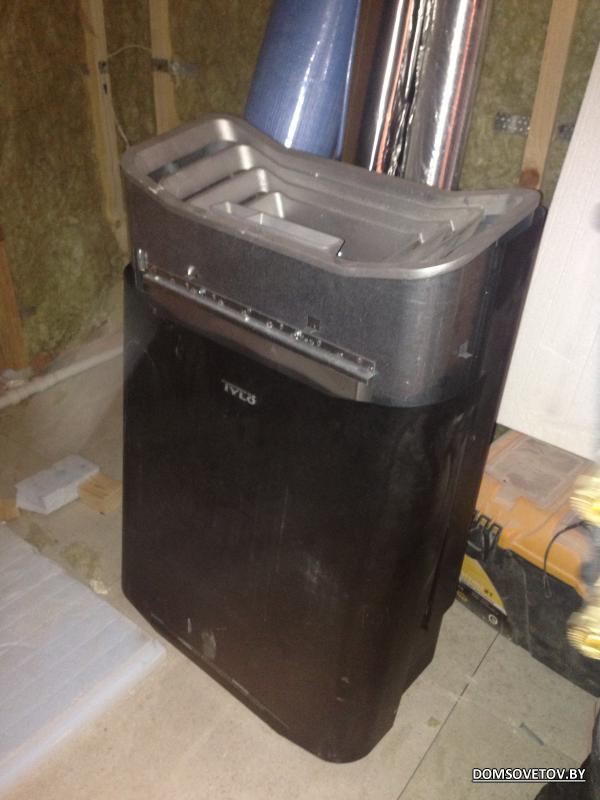

насколько я знаю, по правилам (при приемке газовщиками) - они должны быть... люк там какой то ставить
Да, должны быть. У меня от них трубка гибкая в канализацию. Дырку закрыл обычными пластиковым люком.

Конденсатоотводчик надо так же красиво подсоединить к канализации, водички там будет течь много.
