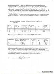

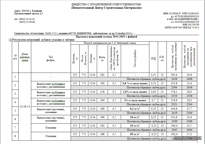

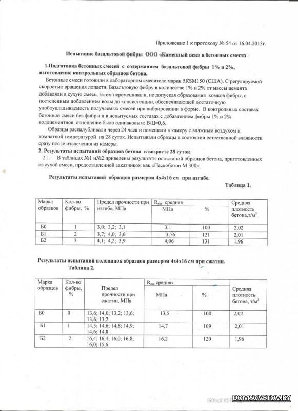

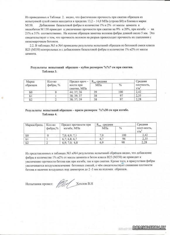

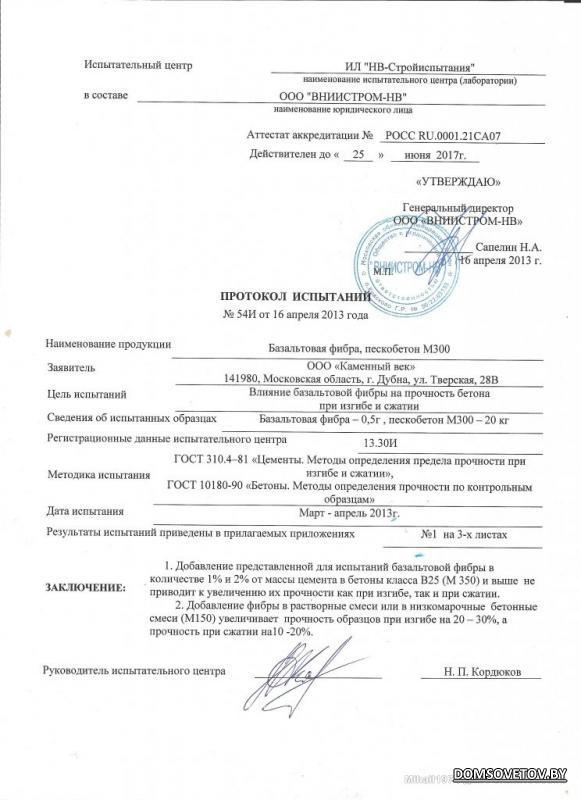

@Димакратия, извиняюсь за ложные сведения. Тогда не правильно запомнил, т.к. просматривал одним глазом. Добрался до компа, нашел те протоколы. Прочность уменьшается именно в бетоне, в ЦП растворе характеристики улучшаются. Есть один момент, улучшение характеристик в процентном отношении тем больше, чем ниже манка (класс) раствора или бетона, т.е. для высокомарочных растворов (бетонов) применение фибры не так эффективно, а при большом содержании, характеристики ухудшаются.
В первом графы 2,3,4, (базальтовая рубленная). Первая графа без фибры.
