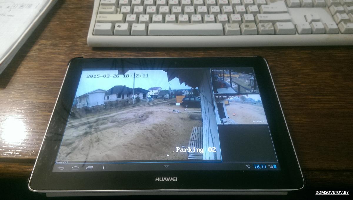

Sir Alex
Регистрация: 18.10.2012
Сообщений: 194
Сообщение от artexpress Посмотреть сообщение
Для того, чтобы наши регистраторы были доступны, нам достаточно пользоваться одним из сервисов, типа DynDNS.
Неа, если IP выдан локальный (за NATом) (локальный в пределах провайдера). В этом случае, даже зная ваш текущий внешний IP, нельзя достучатся до домашнего компа.
Тут поможет либо выделенный IP как написано выше, либо использовать P2P сети для вашего регистратора.
Например Mini NVR предлагает использовать сервис www.goolink.org (есть прога для планшетов под андрюшу).
Стало самому интересно, настроил на планшете, сидел при этом на работе, планшет пашет через 3G Life.

Сообщение от Sir Alex Посмотреть сообщение
Мой не предлагает такой сервис, наверное прошивка уже старая. Можете скрин страницы настроек показать?
